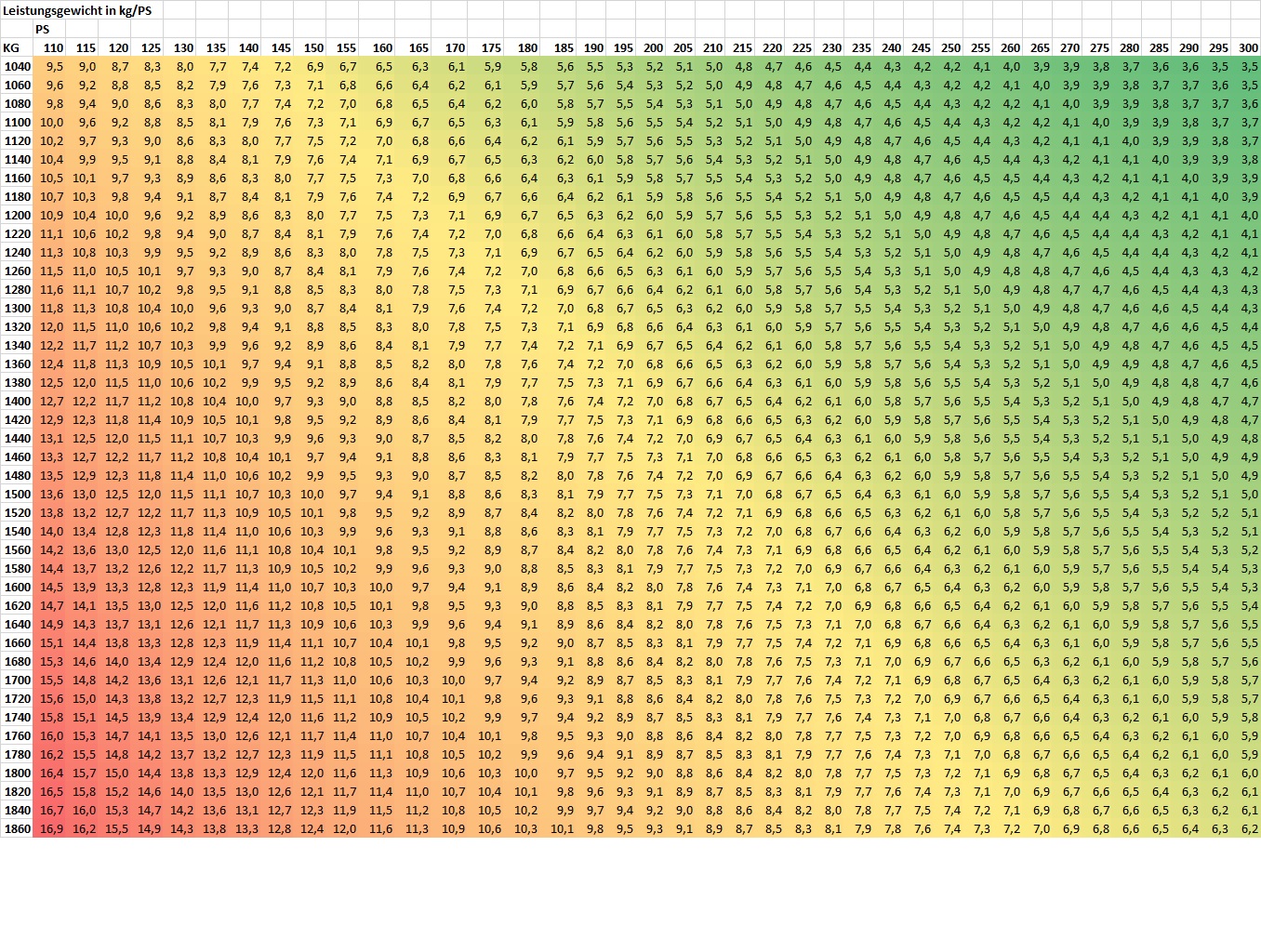

Am Schreibtisch ist nichts los, daher hier als Ergebnis eine kleine Visualisierung zum Thema Leistungsgewicht. Der wechselseitige Einfluss von Fahrzeuggewicht und Motorleistung lässt sich an den Regionen ähnlicher Farbe ablesen. Interessant zum Beispiel dass 200 kg Mehrgewicht (2 Mitfahrer + Gepäck) vergleichbar einer Minderleistung von ca. 25 PS wären.
Stimmt das - oder müssten jetzt hier Faktoren wie Drehmoment und Drehzahl, aus denen die Leistung sich ergibt, berücksichtigt werden?.

Hm, aus dem subjektiven Vergleich der doch deutlich unterschiedlichen Fahrleistungen, die mein 900II mit 150 PS und der Kombi mit 185 PS so an den Tag legen, würde ich sagen: so einfach wie die Tabelle es suggeriert, kann es nicht sein - da rangieren beide in etwa in der gleichen Farbnuance...
Das subjektive Empfinden könnte eventuell auch durch eine unterschiedliche Elastizität der Motoren kommen, ich kenne die Drehmomentkurven jedoch nicht. Ich stelle mir das so vor: Wenn du beim Beschleunigen beide Fahrzeuge in den jeweiligen Drehzahlbereichen mit dem höchsten Drehmoment fährst und dementsprechend hochschaltest, sollten bei vergleichbarem Leistungsgewicht auch ähnliche Fahrleistungen zu erzielen sein. Denkfehler?

@ Janny Da hast du natürlich Recht, die Übersetzung habe ich nicht beachtet - Stichwort z.B. 6er/7er/8er Primär und der Einfluss auf die Beschleunigung. Aber zum Vergleich am selben Fahrzeug taugt es, also beladen/unbeladen vs. Standardleistung/Leistungsteigerung.
Wenn man das zum Vergleich der Fahrleistungen mit und ohne Zuladung (also beim gleichen Auto) verwendet ist die Tabelle sicher hilfreich. Bei unterschiedlichen Autos eher nicht.
Mein Renault (Benziner) liegt bei 5,9 (also grün), der Saab (Diesel) bei 9,4 (gelb/orange), der Golf meiner Frau bei 12,6 und damit näher am Saab als der Saab am Renault. Trotzdem sind die Fahrleistungen (auf der Geraden) vom Saab eher mit dem Renault als dem Golf vergleichbar (subjektiv)
