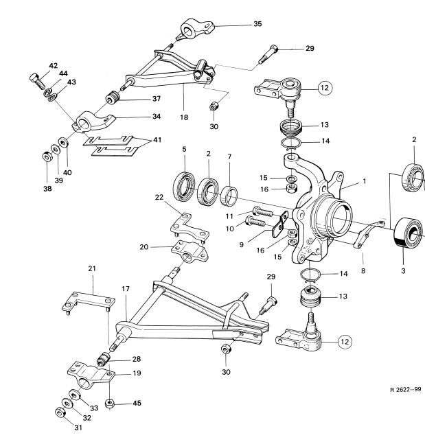

Gummilager der Achsschenkel ausgeschlagen und dadurch, je nach Lastzustand, Veränderung der Achsgeometrie, bzw. einfach keine gute Führung des betroffenen Achschenkels mehr.
Gummilager der Achsschenkel ausgeschlagen...
Erklär mir mal, was das für ein Gummilager am Achsschenkel sein soll? Kann dir gerade nicht folgen...
Antriebswellen getriebseitig nachschmieren lassen - und dann schauen.

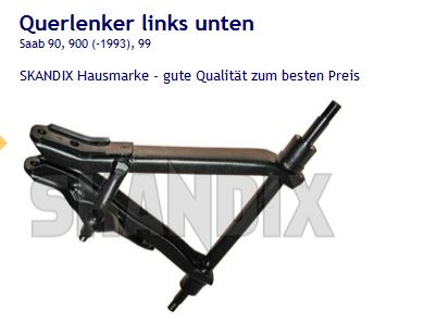

Ich hab´ ein Bild von der VA vom 99er angehängt. Die Gummilager die ich meine sind Nummer 28 (in 19 + 20 montiert) und Nummer 37 (in 34 und 35 montiert). Ich hoffe das ist aus der Zeichnung zu erkennen. Ich hab´s schon gehabt dass ein Lager vom oberen Aschschenkel sich aufgelöst hat. Dann "schlackert" der Schenkel. Kann man aber erste feststellen wenn die Feder gespannt ist under Achsschenkel entlastet. ....... wahrscheinlich hätte ich den Achschenkel mit Querlenker benennen sollen :-)

. ....... wahrscheinlich hätte ich den Achschenkel mit Querlenker benennen sollen :-)...

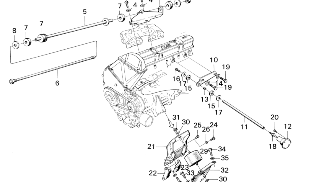

Die Teile bis Nr 20 stützen den frühen Motor ab ChNr: -99.020.000
[mention=657]AERO-Mann[/mention]
Das einzig möglich "gespritzte" Teil wäre dann ja wohl die #12
