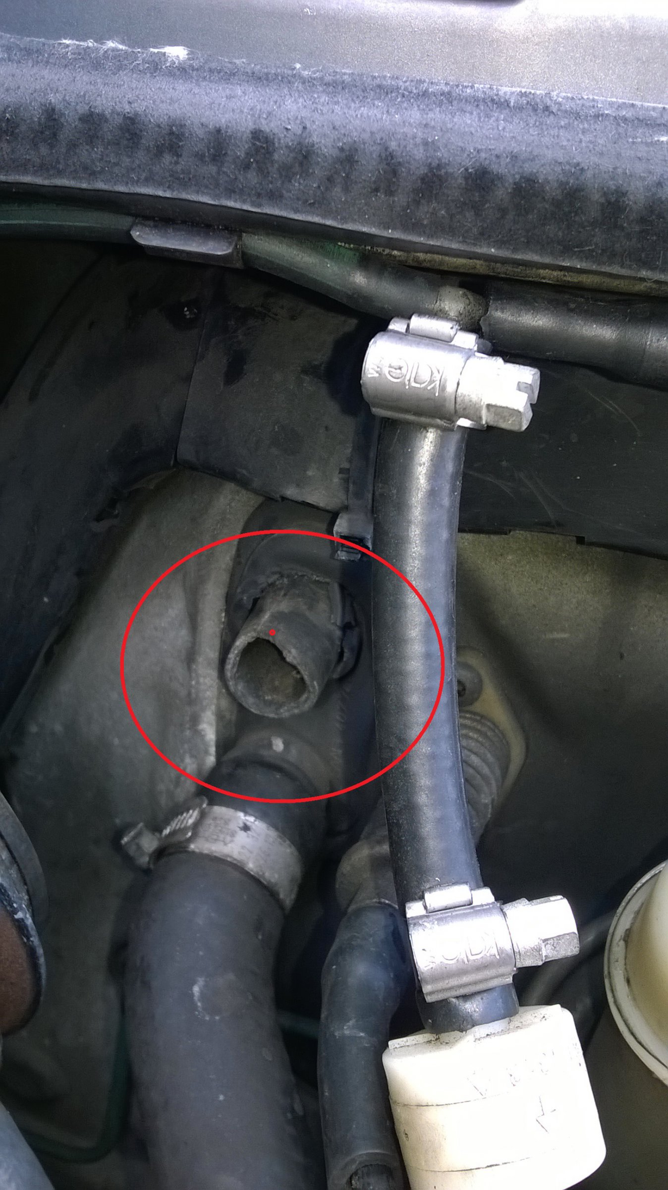

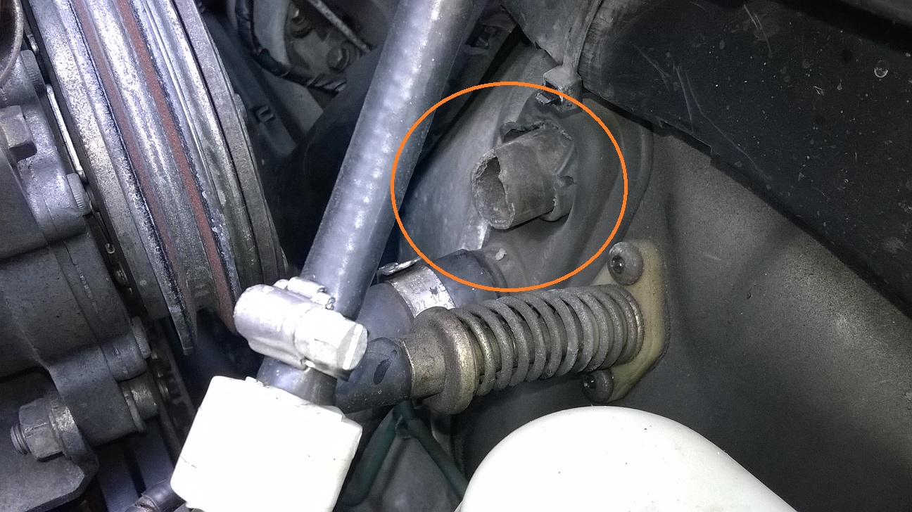

Moin, mir ist Heute der obere Anschluß des Wärmetauschers an der Spritzwand gebrochen.
wasserschlauch1.thumb.jpg.d3d0f4bddd732e0d253bf252497334ad.jpg wasserschlauch2.thumb.jpg.f0d4f4501a6fa5773e0794be44c44777.jpg
Von diesem Anschlußrohr stehen noch ca. 20 mm zur Verfügung. Innendurchmesser ca. 16,5 mm
Wer hat das bereits auch schn erlebt und wie repariert?

Passiert ab und an, falls man zu sehr an den Schläuchen zieht und das Ventil schon ein paar Jahre alt ist.
Solange noch genug Restlänge vorhanden ist um den Schlauch draufzustecken und festzuziehen
hast Du Glück gehabt.
Falls nicht, kaufe ein neues Heizungsventil (aktuell ca. 180 EUR) und baue es ein.
Andere Möglichkeiten gibt es nicht.

Wenn ich richtig informiert bin, sitzt das H.-Ventil am W.-Tauscher, oder?
Eine Restlänge von 20mm könnte reichen, jedoch auch während der Fahrt wieder abschmieren. :mad:

Das kenne ich. Der Kunststoff verliert seine Beständigkeit. Da hilft nur ein Ventiltausch - verlaß Dich bloß nicht auf den 20 mm - Stummel. Das habe ich alles schon durch. Der Schlauch fällt dort immer wieder ab.
Über ebay UK kommst Du ggf. etwas billiger an das Teil.
Viel Spaß beim Schrauben. 2 - 3 Stunden solltest Du rechnen, wenn Du es noch nie vorher gemacht hast.
