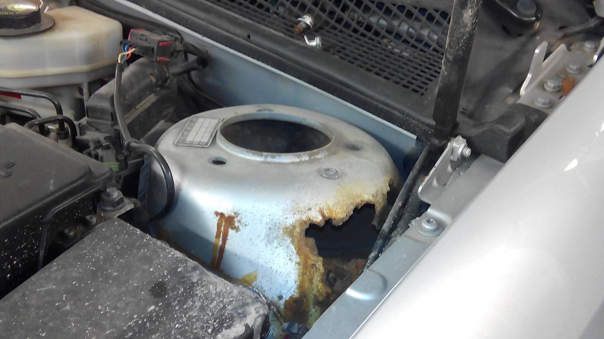

Und was soll uns das jetzt sagen? Das Du prima Bilder "googeln" kannst?
Das Bild aus Schweden ist ja kein Maßstab, da die Autos in Schweden anderen "Belastungen" ausgesetzt sind. Auf dem Land bestehen Nebenstrecken ja oftmals noch aus Schotterpisten, da leiden Fahrzeugheck, Radhäuser und der Unterboden ganz anders, als hier. Dafür gibt es weniger Probleme mit Korrosion durch Streusalz. Und wie der Rest vom Fotobeispiel aussieht erfährt man so ja auch nicht.
Es ging im Fred um einen Saab, der in Schweden angemeldet u gefahren wurde-da finde ich, kann man auf mgl. Problemstellen gerne verweisen, die bei dt. Autos vlt erst in ein paar Jahren entstehen. Zu unterstellen, ich hätte das Bild gegoogelt, empfinde ich als dreist!
OK, da hast Du Recht. Verzeihung bitte.
Aber Bilder die so ohne weitere Beschreibung oder Kommentare eingestellt werden geben viele Möglichkeiten für Spekulationen. Interessant wäre wie der Rest vom Wagen aussieht und nicht nur die Federdome, oder stammen die drei Bilder oben vom Radhaus auch von dem 2004er?
Das Bild vom Federdom stammt von einem anderen Saab-ich hab das Bild vom schwedischen Saab-Club, es ist öffentlich.
Ich weiß nicht genau, inwieweit ein Zusammenhang zum Rest der Karosse helfen könnte. Was ändert es daran, dass wir mgl Problemstellen hier sammeln und uns das hilft, Bereiche am eig Saab frühzeitig in den Bluck zu nehmen? Was mir auffällt ist, dass die GM Saab gerade dann, wenn sie Rost ansetzen umso heftiger rosten.

Das muß ich revidieren, denn:
Also ist das Bild doch irgendwo abgegriffen und aus dem Zusammenhang gerissen, ohne jegliche Hintergrundinformation.
Es stellt sich hier die Frage ob das dargestellte Rostproblem am schwed. Fahrzeug von einem z.B. Stockholmer Stadtfahrzeug stammt oder eben von einem Pendlerwagen auf dem Land, welcher auch auf den erwähnten Nebenstrecken/Schotterpisten unterwegs ist und evtl. "runtergeritten" und weniger gepfegt wird. Also hab ich solche Rostprobleme beim durchschnittlich gewarteten und gepflegten mitteleuropäischem Fahrzeug auch zu erwarten?

an einem anderen 9-3 III (2008) habe ich jetzt auch gesehen, dass der Federdom von innen (großflächig!!!) rostet. Ich kann mir also gut vorstellen, dass der Schwede in dem Bild von mir eine lange Zeit lang nichts gesehen hat. Wer mehr wissen will, dem stelle ich per PN gerne mehr zur Verfügung.
Auch auf die Gefahr hin das Du Dich wieder angegriffen fühlst, aber das die von Dir gezeigte Durchrostung am Federdom lange Zeit unbemerkt geblieben ist halte ich für sehr unrealistsich. Wenn man mit Korrosion und Durchrostung von Blechen schon seine Erfahrung gemacht hat, und deren "Werdegang" etwas beobachtet hat, wird man festgestellt haben, daß auf der durchrostenden lackierten Oberfläche entsprechende typische Bläschen unter der Beschichtung entstehen. Bis es allerdings soweit ist das an der Stelle ein Loch entsteht, vergeht dann noch einige Zeit. Das auf dem Bild gezeigte Loch wird dann mit fortschreitender Zeit immer größer geworden sein. Also wird das erste Anzeichen, die Bläschen, schon übersehen worden sein, das ist möglich. Die daraufhin entstandenen kleinen Rostlöcher mussten dann auch schon mutwillig übersehen worden sein, um sich dann über so ein Rostloch zu wundern. Die Entstehungsgeschichte wird entsprechend lange gedauert haben, also mind. 1 Jahr und das bei ungünstigen Bedingungen. Zumal der Bereich wenig Möglichkeiten hat hier im verborgenen zu rosten, da an dieser Stelle sonst keinerlei Abdeckungen angebracht sind.
Bei einem durchschnittlich gewarteten Wagen sollten solche Rostschäden vor der großflächigen Ausbreitung, wie in diesem Beispiel, bemerkt werden. Mind. bei der HU wird sowas schon auffällig und entsprechend Bemerkt, selbst bei der Bilprovning in Schweden kann sowas nicht unbemerkt geblieben sein.
Also wenn Du eigene Erfahrungen mit Korrosionschäden am 9-3/II (YS3F) hast, oder von welchen aus dem Bekanntenkreis/Werkstatterfahrung/etc. berichten kannst, sind die hier gut aufgehoben. Aber Bilder und Informationen Anderer ohne Quellennachweis, Hintergrundinformationen und Hörensagen sind kontraproduktiv und erzeugen hier nur unnötige Panik. Die bedeutungsschwere Ankündigung der Weitergabe von weiteren Informationen nur per PN lässt das ganze zudem in zweifelhaftem Licht erscheinen. Zumal ja auch noch die Aufklärung der Anmerkungen aus #39 ausstehen. Wenn es vernünftige belastbare Informationen sind, kann man die doch gerne hier veröffentlichen.

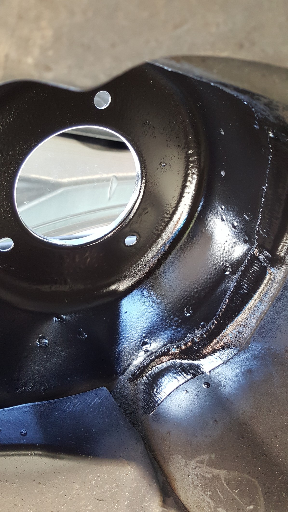

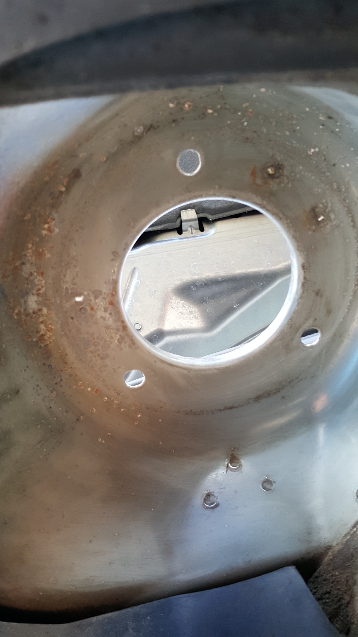

Tja, heute Fahrwerk gemacht.
Schaut eure Dome an wenn ihr das Federbein raus habt.
Meiner ist MJ 2009.
Beide Seiten waren befallen.
Leichte Bläschen, geschliffen und mit Branthox Kurrox behandelt.
20170617_134915-1195x2124.thumb.jpg.f2433de39a3f88c9954986285a162ce3.jpg 20170617_144524-1195x2124.thumb.jpg.46351808a92055347fc73107c50a7454.jpg
Und bevor ich es vergess, Federteller hinten oben. Unter der Gummiauflage sah es genau so aus.:frown:

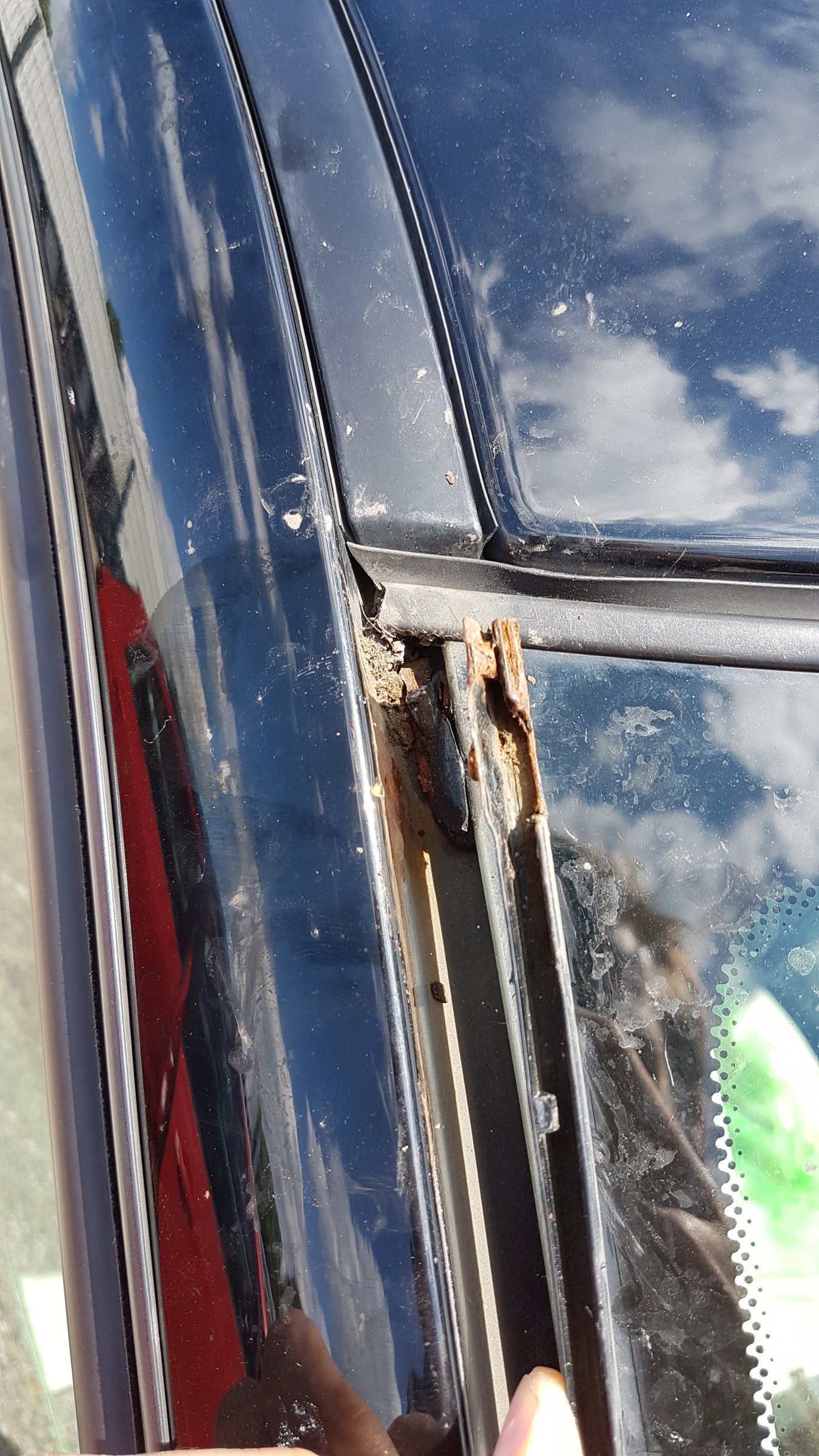

Scheibenrahmen am 9-3 Sedan Baujahr 2008
[ATTACH=full]131579[/ATTACH]
Ist aber "nur" Brösel von der Abdeckleiste?
Rostet an der Befestigung weiter und oben am Scheibenrahmen geht's auch mit Ansätzen weiter. Wird jetzt beseitigt bevor es richtig ausbricht
Hat der SAAB mal ne neue Scheibe bekommen?
Kenne das vom 9-3/1.
Offiziell nein aber ich vermute schon... Der Meister meinte auch, dass die Scheibe falsch eingebaut wurde und so eben Feuchtigkeit dort hingelangt ist.
