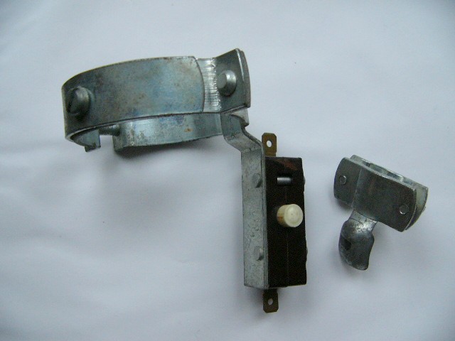

So sieht der Schalter aus. Es hat für den 93 den Rückfahrscheinwerfer mit dem dazugehörigen Schalter nur als Zubehör gegeben. Dieser stammt aus den USA von der Firma CHERRY.
Die große Schelle wird an die Lenksäule geschraubt, die kleine an das Schaltgestänge. Die löffelförmige Seite schiebt sich beim Einlegen des Rückwärtsganges über den Schalter. Ganz einfach.
Bastellösung, aber Hauptsache funzt.
Mag sein, aber ich weiß nicht, wer da gebastelt hat. Auf dem Bakelitgehaeuse steht jedenfalls die Firmenadresse von CHERRY nebst allen möglichen technischen Details. Ich gebe zu, dass der Schalter selbst aussieht wie aus einer Nachttischlampe der 50er Jahre.
Nachdem damals viele 93er in die USA gingen, mag man dort Wert auf Rückfahrscheinwerfer gelegt haben, die Saab nicht anbieten konnte. Also hat der Importeur gebastelt.
