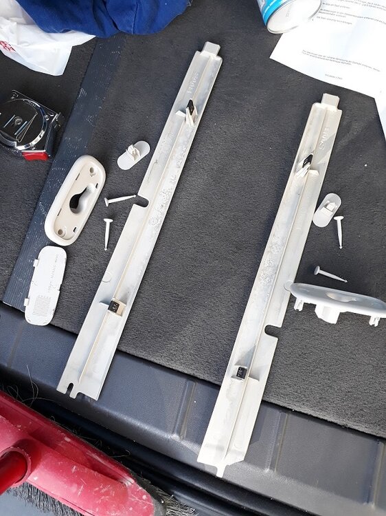

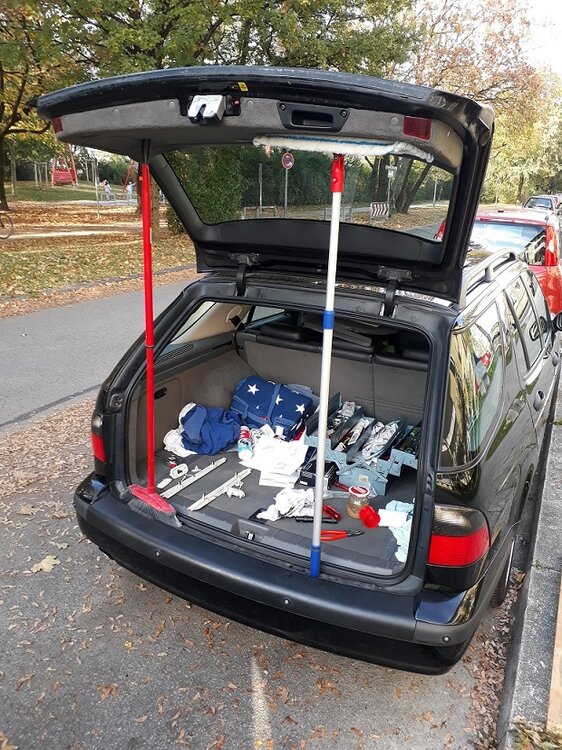

Habe ich gerade vorgestern gemacht. Das rausdrücken ist einfach. Ja man kann ein Schraubendreher nehmen. Nur das einbauen ist ein wenig fummelarbeit.
Da war bei mir das Kabel für den Rücklichter, Kennzeichenbeleuchtung, El. Schloss usw. im wege. Nachdem ich den Plastikhalter etwas gelöst hatte ginge es. Und zwar auf beide Seiten. Vorne muss noch der Sicherheitsbügel weg.
Meine neuen Dämpfer hatten Sicherheitsstiften, die müssen ab sonst kriegt man die Dämpfer nicht aufgedrückt.
Die originale Lift-o-Mat hatten die auch nicht drin.

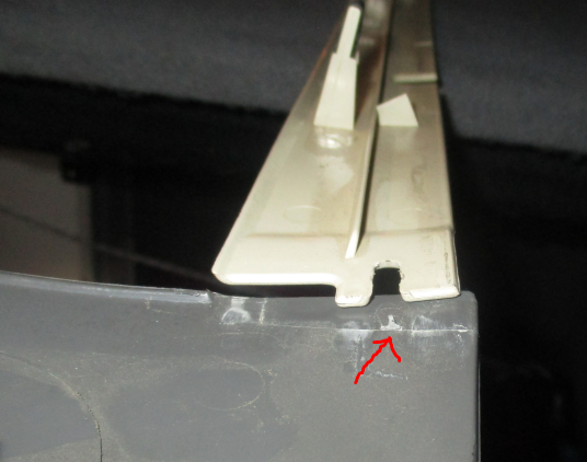

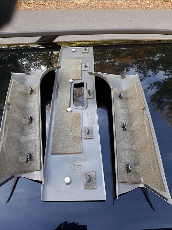

... und Obacht geben: (bei einigen Modellen) ist der Himmel aus Glasfaser. Kratzt immens an Unterarmen etc.
Einfach nen Tuch drauflegen und den Himmel weit genug nach vorne hin an den Seiten lösen.

Danke noch mal für den Hinweis auf die Gläsfasern, ich hab einfach ein Stück Pappe zwischen Dach und Himmel geschoben, dann juckt auch nichts.
