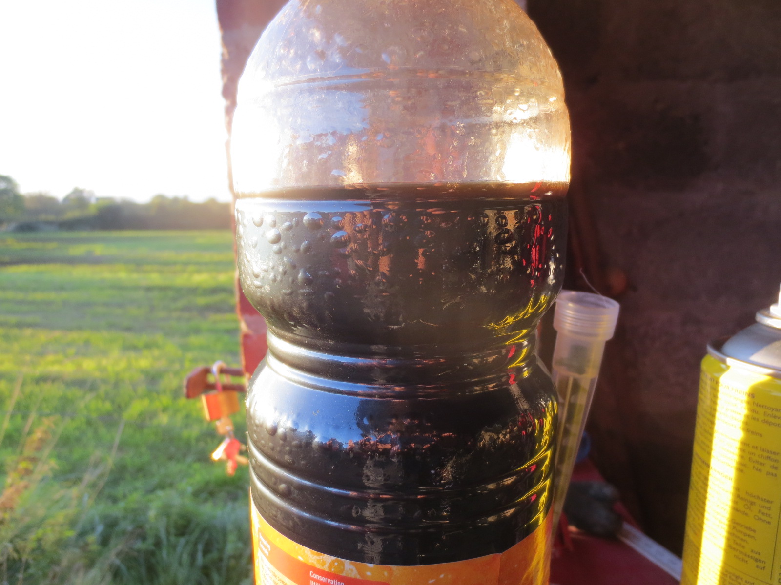

Bin gerade dabei das Auto durch am checken. Habe jetzt einen neuen Luftfilter drin, neues Getriebeöl ( das alte war wohl mehr als Schwarz und jetzt schaltet er auch endlich was leichter :rolleyes: ) und nächste Woche wird die Ölwanne gereinigt und neue Zündkerzen montiert.

Hier noch ein Foto von meinem alten Getriebeöl. Bei mir sind komischerweise 1,8 Liter rausgelaufen.
