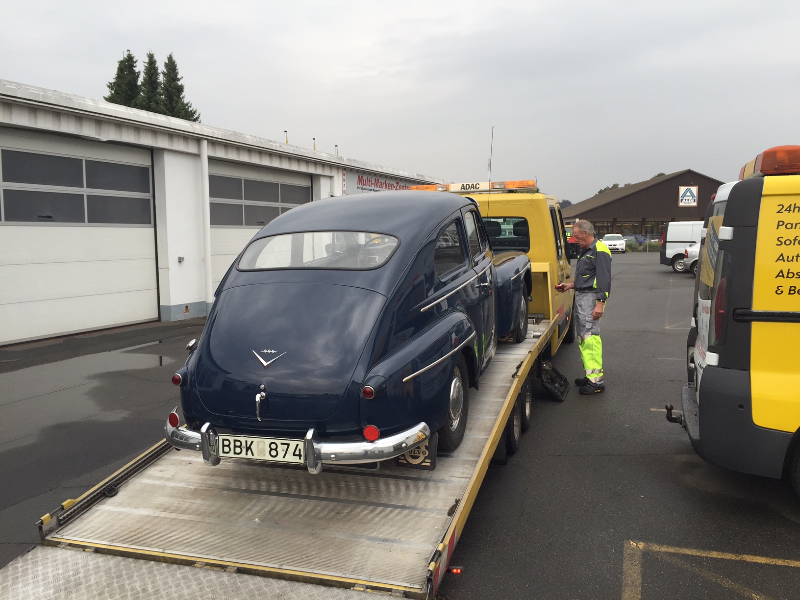

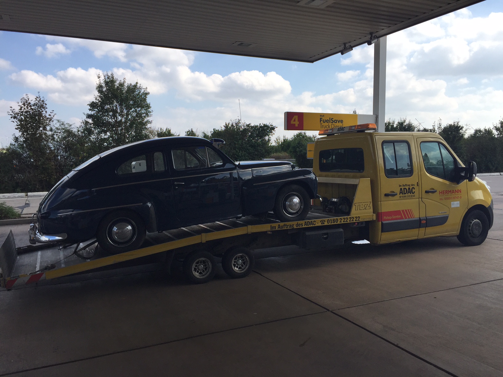

Heute morgen gegen 10.00 Uhr ging mein Pick-Up-Transport los. Ein super cooler Fahrer, der es möglich machte, dass wir die 560 km bis 16.10 geschafft hatten. Auto habe ich glech in meine Werkstatt gestellt und morgen gehts los. Ziel ist ein TÜV-Termin am Freitag. Mal sehen ob wir das schaffen. Versicherungsangebot der OCC ist auch schon da.
Mein Schrauberkumpel hat sich das Auto auch nochmal genau angesen. Einzige Mängel aus seiner Sicht ist ein verrotteter Gummi am Getriebelager und etwas Spiel an einer Spurstange.
Er war ansonsten vom Zustand absolut begeistert.
image.thumb.jpeg.21b0a770d4c35cc99cdeaab2e9549b32.jpeg image.thumb.jpeg.5eeffd33dc1ca3873c74d177ad8743b5.jpeg
An dieser Stelle noch mal DANKE für eure Anteilnahme an meinem etwas abenteuerlichen Tripp und die vielen aufmunternden Kommentare.
Auch von mir danke für den Bericht und alles Gute für die gemeinsame Zukunft! Sieht echt schick aus :top:
Ging doch vgl.weise glatt über die (Lade-)Bühne.
