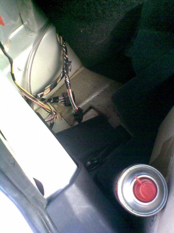

zu guter letzt der Stecker im Kofferraum für den CD-Wechsler

Es ist ein Schaltwagen, ohne CD-Wechsler und der Kofferraum ist trocken.

es muss kein CD wechsler vorhanden sein!!.....trocken vor der pappe und dahinter?...dort liegt der Stecker welcher gern oxidiert.

Der Stecker für den CD-Wechsler im Kofferraum ist wie neu, hätte mich bei diesem Auto auch gewundet wenn es anders wäre.
ich berichtete von einem gepflegten 90tsd gelaufenen 9-3, staubtrocken das Auto u auch besagter stecker sah nicht so aus, wie von dir u deiner darstellung beschriebenen (angenommen)...............
