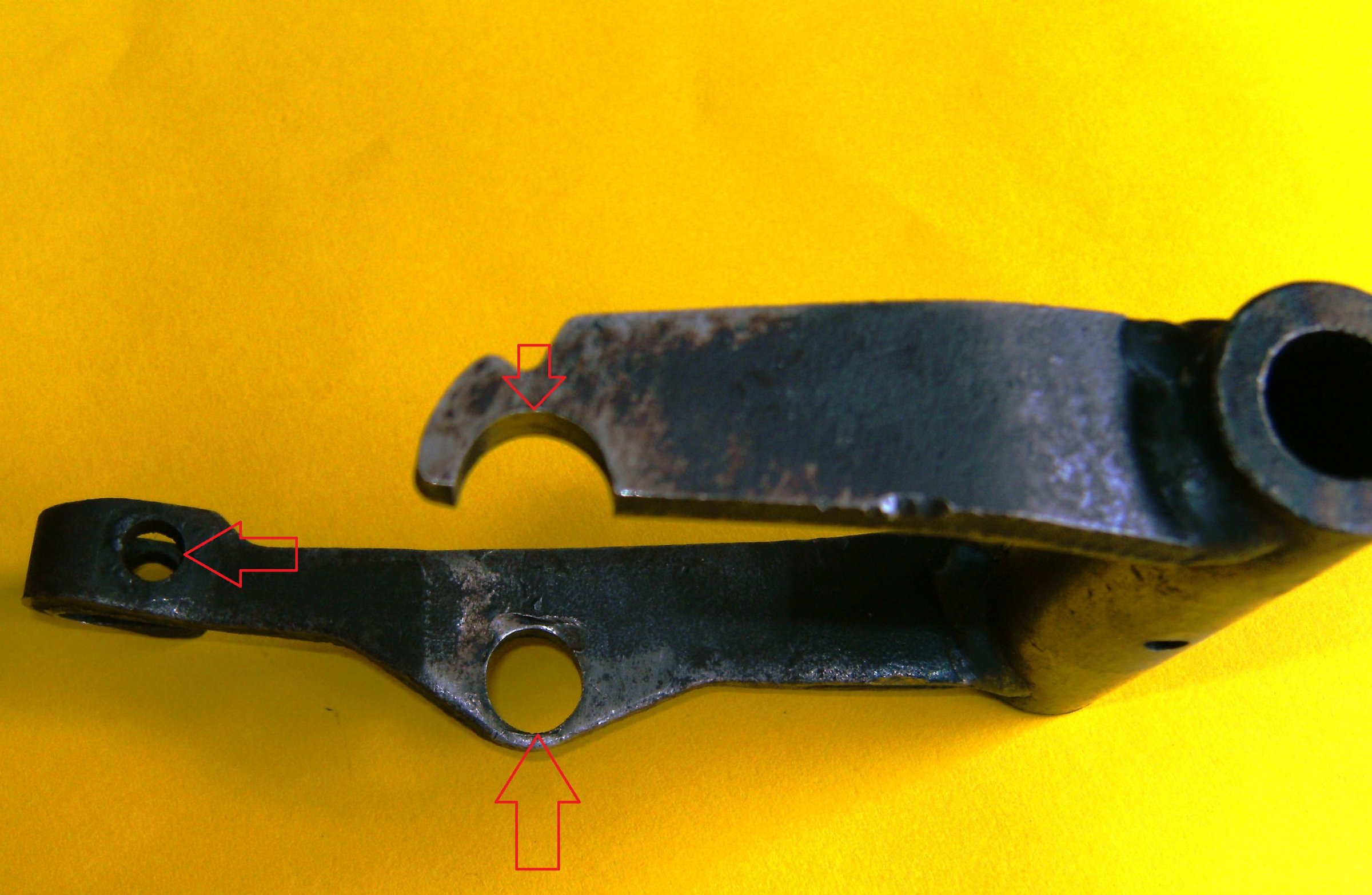

Geber oder Nehmerzylinder mersch??? Ausrückgabel ausgeschlagen??? Das kostet viel Pedalweg!!

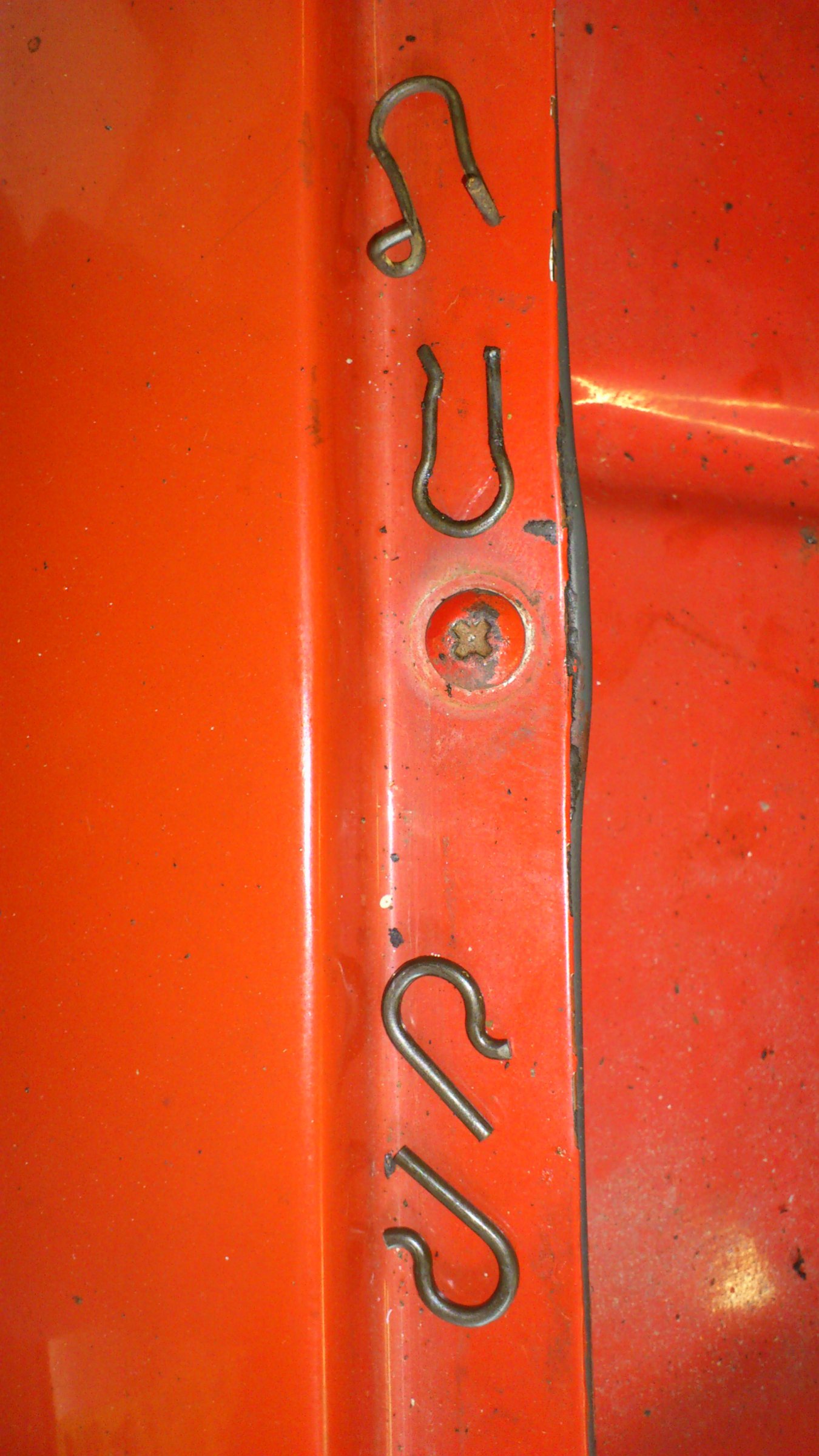

da ich gerade dabei bin, welche der Haltefedern sind richtig bzw besser?
Ich habe schon beide verwendet, bevorzuge aber die unteren zur Sicherung des Ausrücklagers!
Danke! Ich habe die alten Klammern verwendet, fühlte sich mit dem neuen Lager irgendwie besser an.
Oh OH, wenn das mal gutgeht. So alte Splinte an ner neuen Kupplung:biggrin:

Ich tippe auf ne Kombi von ausgeschlagenen Kupplungsgabel und verschlissener Kupplungsscheibe.
