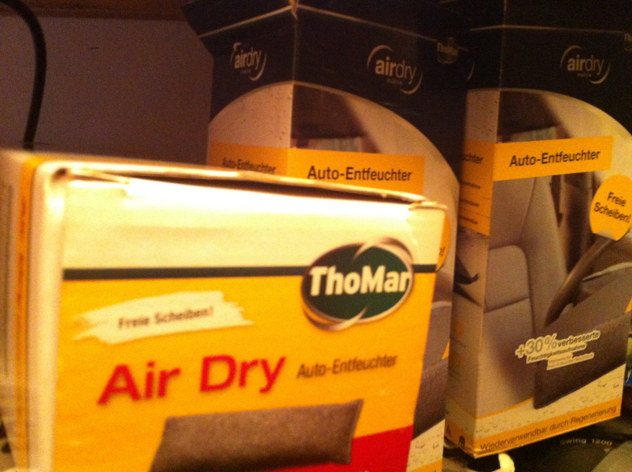

... meine Erfahrung, insbesondere bei längeren Abstellzeiten, bei meinen fünf Kisten:
Feuchtigkeit kommt ins Auto immer schneller rein als raus und ich habe auch bei knochentrockenen Garagen und leicht geöffneten Fenstern schon Schimmel in Autos gesehen.
Daher sind in meinen abgestellten Fahrzeugen immer Entfeuchter hinterlegt bei geschlossenen Scheiben, diese tausche ich nach ein paar Monaten gegen frisch regenerierte (Kostenpunkt pro Entfeuchter ca 10€, wiederverwendbar durch Trocknen, regeneriert dann).
