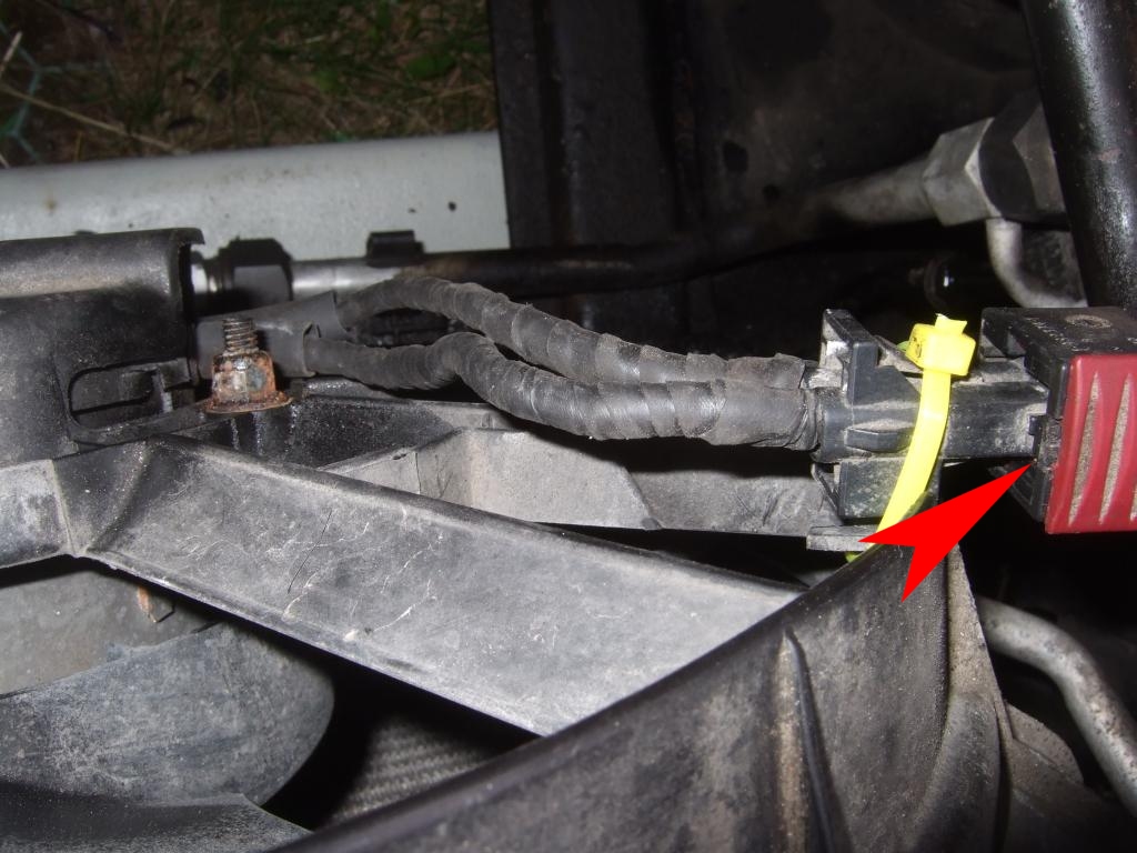

6- Wie gehen denn eigentlich die Kabelstecker z.B. auf dem Getriebe beim Saab auf? Konnte den Stecker nicht abziehen.
7- Rückfahrlichtschalter - oben auf Getriebe beim Automatik? Nicht zum Ziehen, sondern zum Drehen? Welche Richtung?
Fotos/ Links wären super, denn was sich wo am Saab befindet ist für mich noch neu bzw. ich bewege mich halt jetzt erstmal durch Forum.
Danke schon mal für Eure Antworten/ Hinweise, die mich auch noch mal zum Ausbau und Austausch der Batterie führten, obwohl ich es mir kein bißchen vorstellen konnte. Ach ja, Radio usw. funktionieren auch, die LED leuchtet aber immer noch nicht.
Bearbeitet von jad
Automatik ist nicht mein Feld - da müssen dir andere weiterhelfen.
Die Stecker sind im wesentlichen 3 verschiedene:
1. mit rotem geriffeltem Teil an der Seite - wahrscheinlich macht dir gerade so einer "Fingerzerbrechen":
Dieses rote Teil muss aus dem Stecker rausgezogen werden, dabei wird der Stecker automatisch ausgeworfen. Das geht meist so schwer, dass es mit den Fingern nicht geht, aber unter dem roten Teil ist eine kleine Aussparung (Pfeil auf dem Foto), in die man mit einem kleinen Schraubenzieher gehen und hebeln kann - damit geht's ganz leicht.
2. mit Metallbügel als Sicherung - der muss eingedrückt werden, dann Stecker abziehen
3. mit Plastezunge als Verriegelung - durch Drücken am anderen Ende wird er entriegelt.

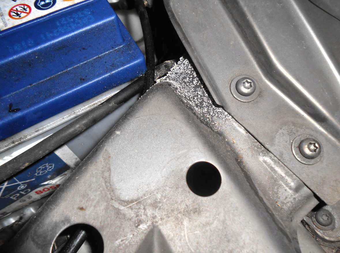

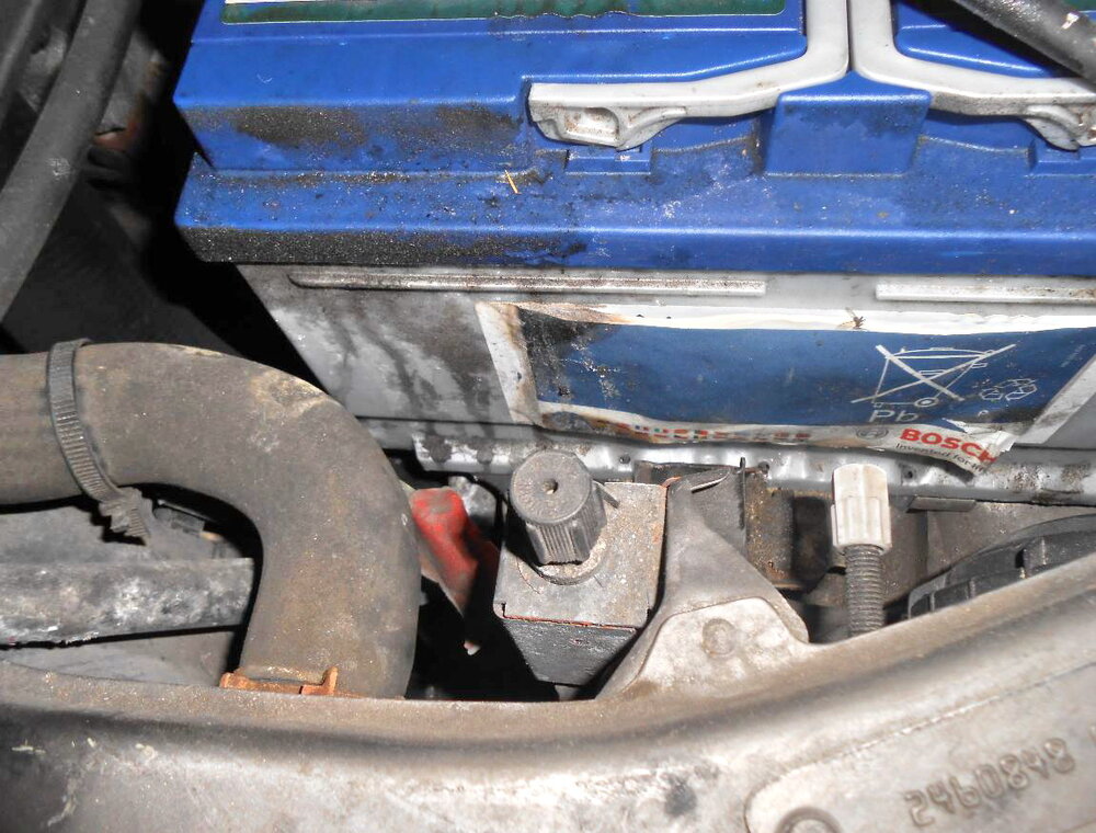

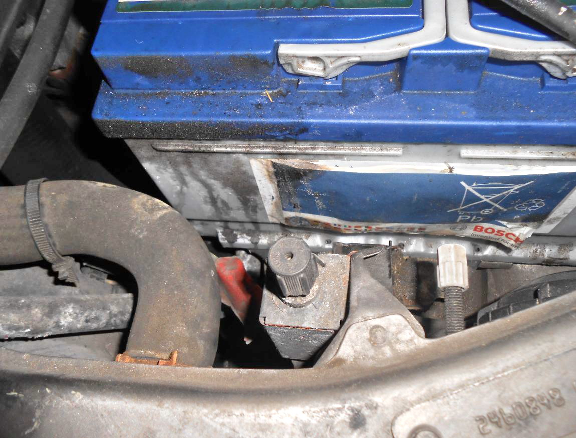

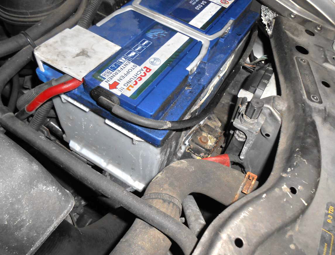

Geht um einen MY 2001 9-3I 2.2 TiD 125PS:
Habe gerade mal die Haube geöffnet... sehe die unten gezeigte Batterie.
Bosch-Batterie aus Jan 2015 - also 11 Monate alt. Lichtmaschinie ist auch im Januar erneuert worden. Wagen fährt täglich 60km ohne Auffälligkeiten, C-Tek zeigte auch guten Zustand der Batterie an.
Habt Ihr Ideen, was das sein könnte?
An der Ecke zum Kotflügel ist dieses weiße Zeug - ist das von der Batterie?
Any idea?
Hatte mich eigentlich gerade gefreut, bei 340.000km übern TÜV gekommen zu sein...
Vielen Dank!
VG
Marten
Bearbeitet von AERO-Mann
ich nehme an das die Batterie gut geladen wird, und nicht nur von der Lima
du hast einen Schlauch um die B- Gase abzuleiten, dieser sollte ohne Löcher od knick sein u irgendwo unten im bereich nebler enden.
Für mich sieht es nun so aus als ob die Batterie genau gegenüber des Schlauchanschluss gast, bzw nicht verschlossen ist. Zumal man gewöhnlich wahlweise den Schlauch li od re anbringen kann.
Guten Morgen Majoja02,
zuerst zum obigen Thema mit dem weißen Zeug, ich würde den Schlauch lieber nach unten hängen und um sicher zu sein, daß Deine Baterie nicht überkocht würde ich die Spannung im Leerlauf messen, einfaches Voltmeter, die Batterie soll ohne Motor ca. 12,8 haben mit laufendem Motor nicht mehr als 14 Volt, hast Du mehr als 14,2 Volt kocht Dir die Batterie über, Regler tauschen. Übrigens Respekt wegen der 340.000 Km, aber das ist bei unseren Autos nichts besonderes, deswegen fahren wir sie doch und keinen VW, Audi, Mercedes oder BMW? Ich habe im Bekanntenkreis Autos mit 500.000 Km, die machen keine Anstalten als daß sie nicht weiter so laufen, ich denke bei ein bisschen Pflege und viel Ölwechseln kann eine Mio drin sein!
Nun zu unserem Thema mit dem Ausfallen der Lampen beim Starten, ich habe es gefunden. Das Mistding von Skandix Hausmarke Zündschloß-Kontaktteil, das ich vor einem Jahr eingebaut habe ist hin, das hat einen Bruch in den Anschlüßen. Nachdem ich am Wählhebel der Automatik geschoben und gezogen habe und sich nichts verändert hat, wußte ich der Schaltlagensensor kann es nicht sein. Es ist die Tatsache, keine nachgebauten Teile, ein altes aus einem Schlachtfahrzeug mit über 200.000 km macht jetzt seinen Dienst. Danke für Deine Anteilnahme!
LiMa muss im Leerlauf mind. 13,6 V machen. Eine LiMa mit einem Wert darunter gilt als defekt. Ich habe das letzten Winter so gehört und auch ausprobiert mit dem Ergebnis, dass ich eben auch die Batterie ersetzen musste. LiMa-Spannung werde ich aber mal im Leerlauf messen. Danke!
