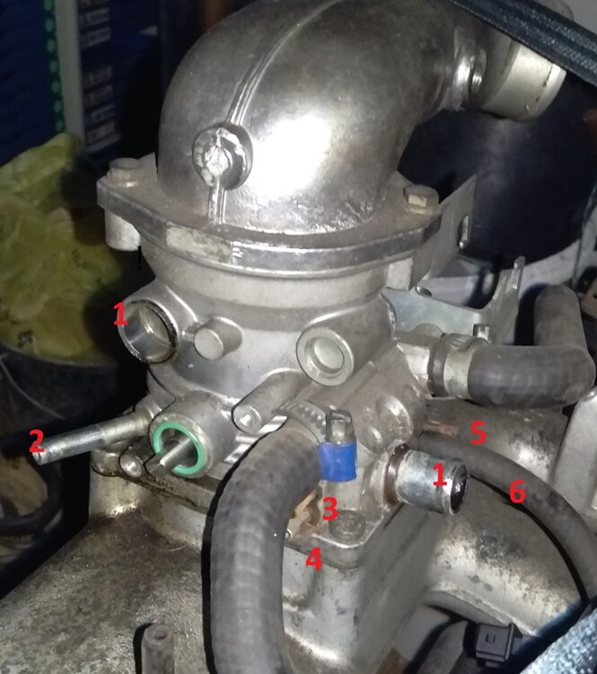

ich habe einen Saab 9-3 mit zerlegtem Motor gekauft. Der Motor ist wieder zusammen, startet und läuft aber noch nicht richtig. Problem ist, ich weis nicht, wo die Unterdruck schläuche vom Vergaser alles angeschlossen werden müssen. Ich wollte mir ein paar Sachen von meinem 9-5 abgucken, hab da aber einen anderen Vergaser.
Es handelt sich um einen 9-3, 2 Liter Turbo Bj 2000
Kann mir jemand helfen, am besten mit Bildern? Danke

Da Du nicht am 9-5 abgucken kannst, gehe ich von B204L aus
Da wären von vorn gesehen links am Drosselklappengehäuse zwei übereinanderliegende Anschlüsse unter dem Potentiometer.
Oberer zum Mapsensor 3 an der Domstrebe unterer 4 zum "Popoff"-Ventil
Vorn gibt es 2 weitere. Der linke 6 geht über das Rückschlagventil an die Kurbelwellengehäuseentlüftung (Ventildeckel), der rechte 5 zum Benzindruckregler.
Das wäre wie gesagt für einen Trionic5 und das zusätzlich nur aus dem Kopf. Sollte aber passen.
Und dann gibt es noch hinten 2 den großen zum Taktventil am beifahrerseitigen Kotflügel sowie den fetten links oben über das Leerlaufregelventil nach vorne unten 1

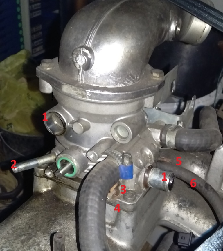

Edit, jetzt mit Bild, war gerade im Keller
Um auch etwas OT von mir zu geben, hast Du da echt einen Vergaser, dann wird das Problem weniger mit Schläuchen zusammen hängen :-)
