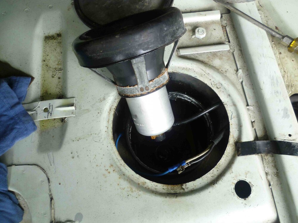

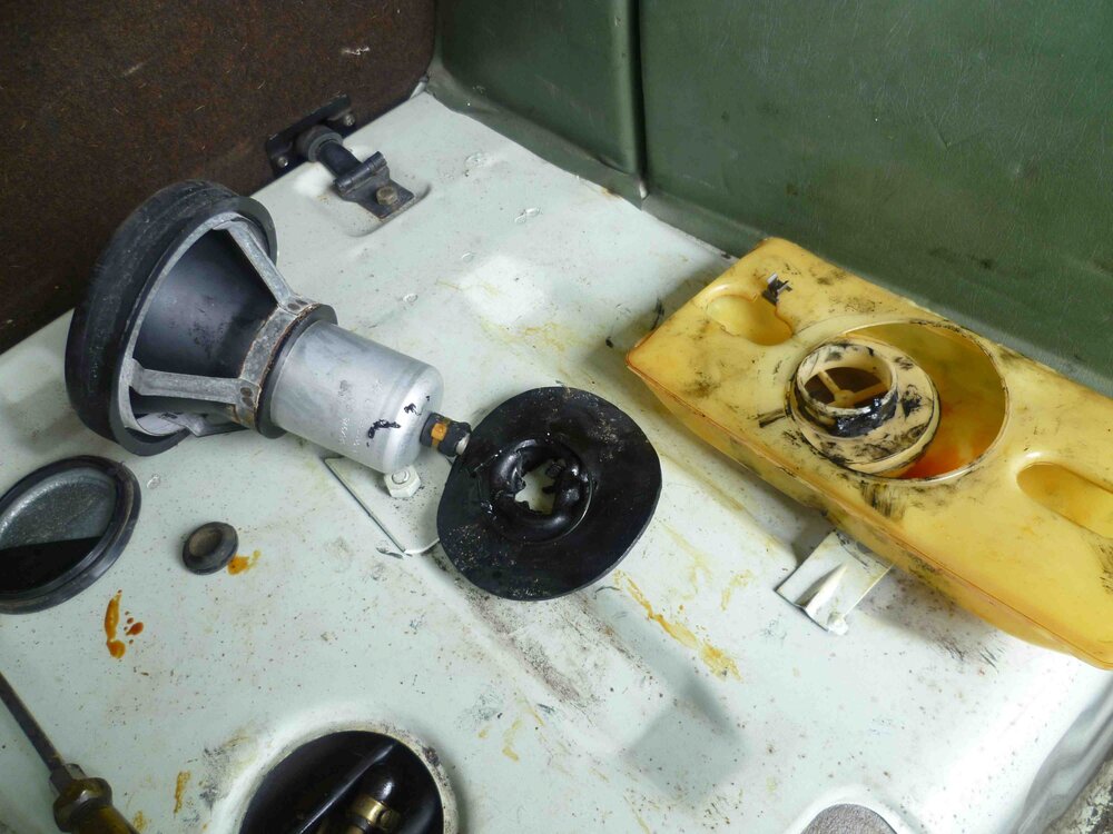

Ja, die Sicherung findest Du im Sicherungskasten, ABER nimm das Ding zuerst mal aus dem Tank heraus...
Okey,
jaa ist ja schon Frei gelegt ich muss noch die Steckverbindungen lösen,und die Große Schelle lockern
mfg

Mal ein Paar Neuigkeiten,
Die Kraftstoffpumpe pumpt wieder,der Motor dreht ohne Neben Geräusche, nur Starten will er noch nicht,Mit Startpilot springt er an,Stirbt aber direkt wieder,Die Tage muss ich die Einspritzdüsen mal Überprüfen

Ich hab die Sicherung mal nachgeschaut, die war etwas angeschmorrt also andere rein gemacht, Pumpe ausgebaut Strom drauf gegeben, hat gefunkt aber wollte nicht also etwas gegen geklopft und dann ging sie wieder,war fest
