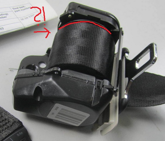

entschuldigt meine "blöde" Nachfrage, aber was genau ist mit Begrenzungsscheibe gemeint? Das runde Ding, welches den Gurt auf der Rolle am seitlichen runterrutschen hindert, oder was wird begrenzt?
Ist meine Markierung im Bild unten das gemeinte?
Wenn ja, dann sah die bei mir intakt aus, konnte zumindest nichts verkantetes sehen. Da der Gurt ja nach "anschubsen" der Rolle wieder lief, wird es wohl diese Scheibe auch nicht sein. Also abwarten bis es wieder auftaucht. Gurt komplett wechseln scheint mir etwas aufwändig grade, dafür dass er ja noch irgendwie funktioniert ...:rolleyes:

Unter der seitlichen schwarzen Kappe ist der Mechanismus....
Mit der vorgespannten Feder - die sich bei Demontage entspannt. Der Zusammenbau wird dann zum Geduldsspiel...

Das abgebrochene Teil ist aber schon unter der schwarzen Kappe des Gurtes....man muß den dafür schon öffnen. Ist so (siehe gepostetes Bild) nicht zugänglich, oder?
Nein, diese Kappe muß man eben nicht entfernen. An diese blöde Scheibe (hier rot markiert) kommt man wie in #2 schon gesagt schon nach Abnehmen der Gurtblende recht gut ran. Man muß halt dazu den Gurt bis zum Anschlag heraus ziehen.
