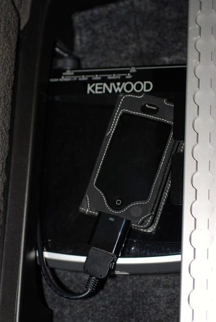

Ich hatte einen 9-5 SC aus dem Jahr 2002 (Erstzulassung Nov 2002; YS3E.......; also wohl auch schon ein MY2003, oder?) mit original Saab-Audio-Navi-System und original 6fach-CD-Wechsler (siehe meine Album).
Und mein Kombi hat "von Haus aus" leider def. KEIN MP3 von CD abspielen können!!
U.a. auch daher der "auf-iPhone-Umbau"!

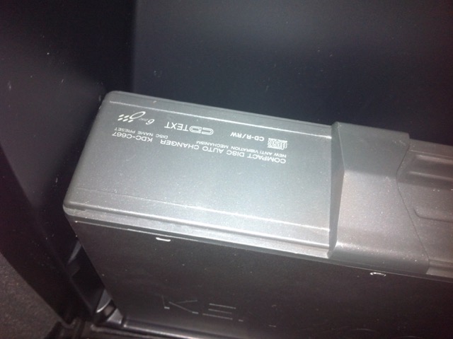

Hi niki9911
Da du eben ja nachgefragt hast (und oben ja geschrieben hast, dass ALLE 2003´er MP3 spielen würden) kurz Infos zum "System" meines ehemaligen 9-5´er:
DVD:
http://www.saab-cars.de/gallery/photos/2244/
War glaub ich das hier: http://www.4knet.de/joomla/component/content/article/58.html
CD-Wechsler:
Kenwood KDC-C667
http://www.4knet.de/joomla/component/content/article/59.html
