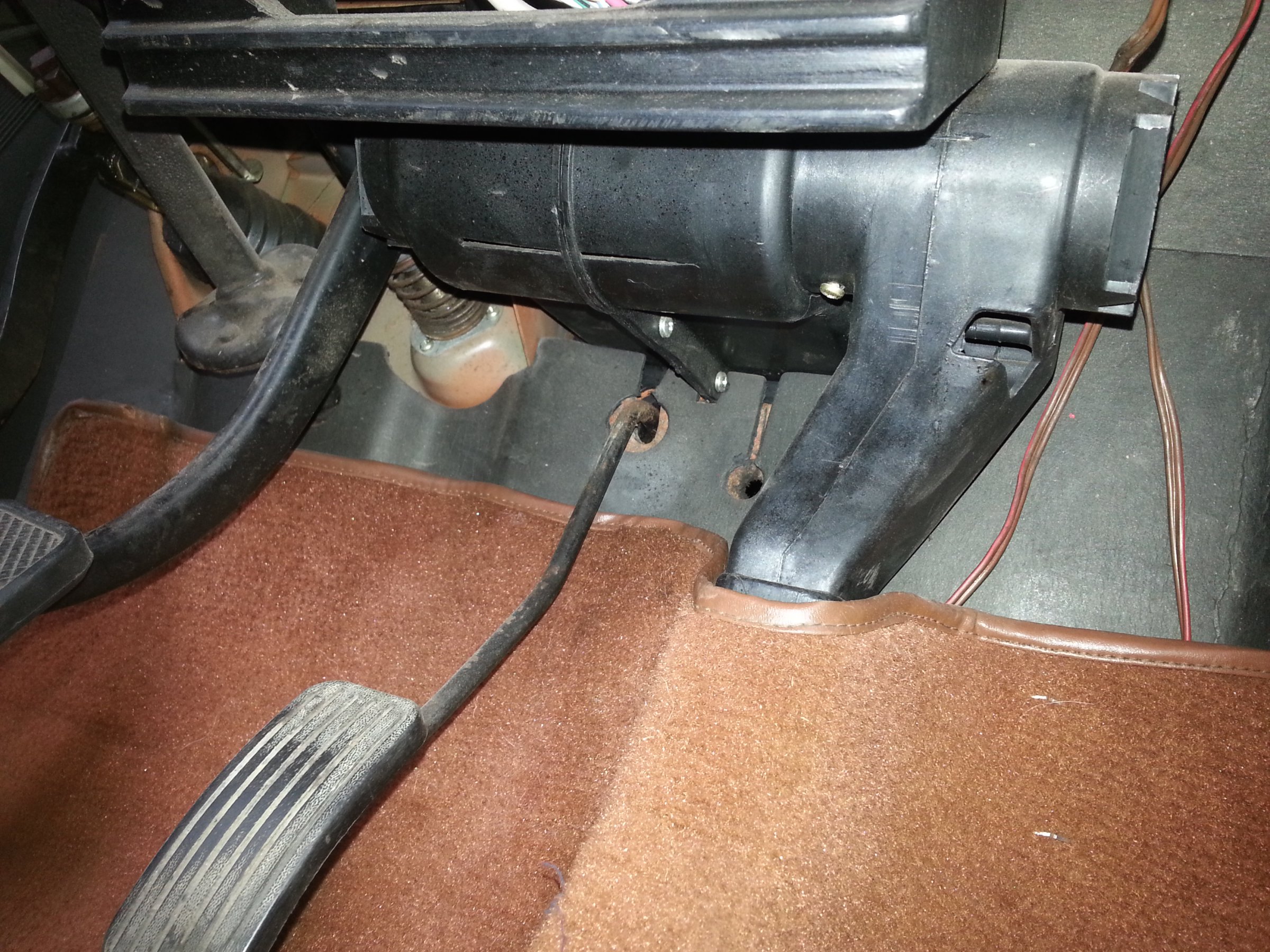

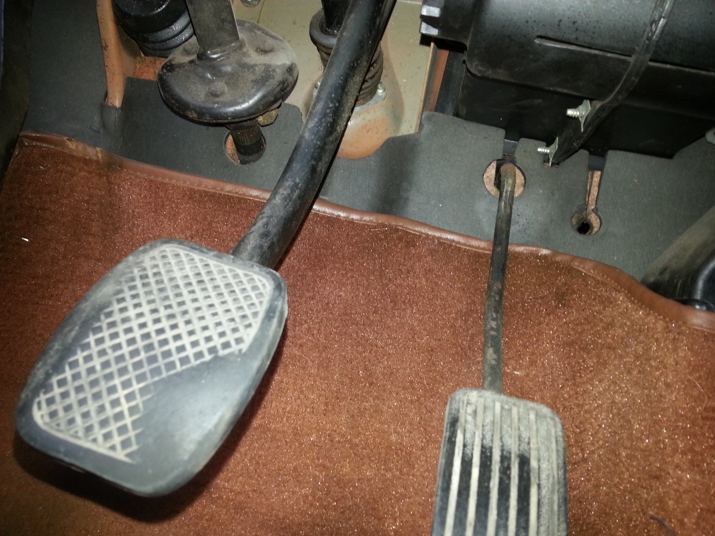

Hallo zusammen,
die ganzen Kommentare haben mich doch neugierig gemacht...bin immer davon ausgegangen dass mein Carl (Bj. 3/80) keinen Freilauf hat...kann ihn auch nirgends finden...
Viele Gruesse und schoenen Sonntag
[ATTACH=full]101081[/ATTACH]
Das "Schwarze Loch" saugt eben ALLES auf...........
Da wurde augenscheinlich "amputiert" .......
Gruß->
Das freie Loch in der Verkleidung, rechts vom Gaspedal. Da würde der Hebel raus kommen.
Man kann den Freilauf aber auch von Hand unter der Haube ein- und ausschalten, wenn der Hebel fehlt. Oben auf dem Getriebe ist ein weißer Plastik-Hebel. Da kann man es verstellen. Vorne = Freilauf ein, Hinten = Freilauf aus.
