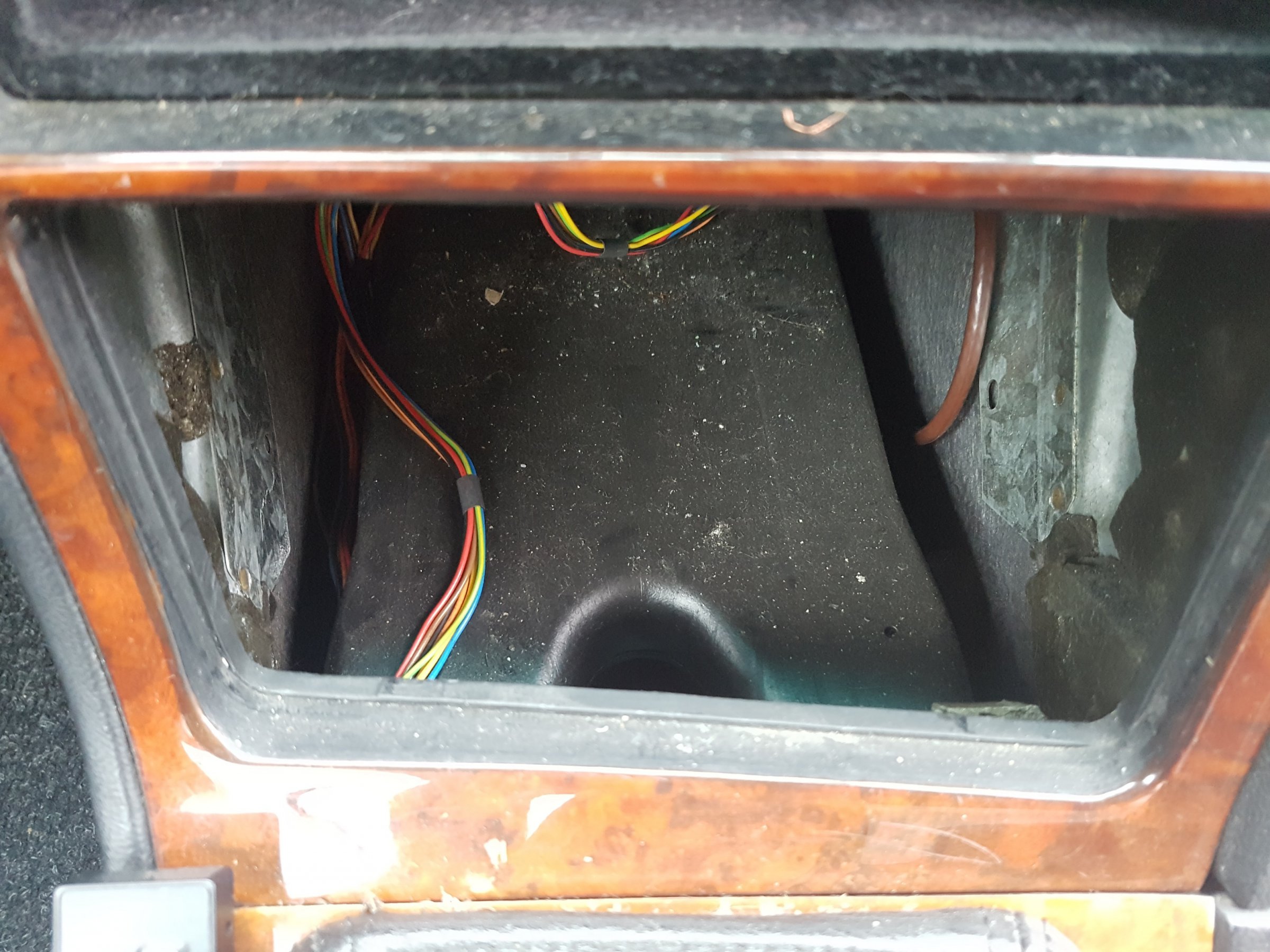

Aloha,
Kann jemand so freundlich sein, das große Ablagefach vor Schalt- bzw. Automatikwählhebel mal rauszuholen, ein Foto zu machen und mir das zu schicken?
Ich gehe mal stark davon aus, daß da ein Gebläseluftverteilrohr hingehört, welches die hintere Fußheizung versorgt. Bei mir ist da gähnende Leere...
Danke im Voraus!
Edit war Korrektur der Autokorrektur.

Und das sollte jeweils unter dem Fahrersitz und BF Sitz rausschauen...
Danke...Aber war die Bildbenennung Absicht?
Die unter den Sitzen sind da - aber die Verbindung fehlt. Das heißt dann wohl Mittelkonsole nochmal raus, oder?
Sollte Luft sein....:redface: habs korrigiert ehe es nachher noch ausufert.
Hmm, Verbindungsstück... Da muss die Mittelkonsole raus.. Das ich den Wagen auf dem Bild demnächste schlachte, kann ich dann nochmal ein Bild machen.
Bearbeitet von turbo9000
Da ich den Wagen auf dem Bild demnächste schlachte, kann ich dann nochmal ein Bild machen.
Danke, brauchst Du nicht. Hab das Teil gefunden, ob es das aus dem Schlachter war, kann ich natürlich nicht sagen...Der Kerl bekommt eine nette Antwort auf die Schlußrechnung. Ich könnte ja mal Stunden aufschreiben und das mit meinem Ingenieursstundensatz verrechnen...
Update zum Luftkanal. Es geht tatsächlich, ohne die Mittelkonsole auszubauen...Das hab ich natürlich erst festgestellt, als die Sitze schon raus waren (wegen Mittelarmlehne). Alle Ablagen und Aschenbecher raus, Kabelei wegräumen, dann bekommt man das Rohr überraschend gut durch die Öffnung der großen Ablage und kann sie genau weit genug nach in Fahrtrichtung vorne drücken, daß man sie unter die Konsole und in ihre Gegenstücke drücken kann.
