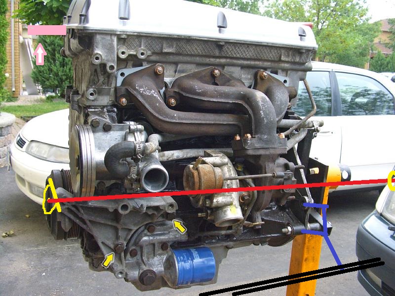

Die beiden vorderen Lager sind top, das hintere wurde in seiner "Wespentaille" gezweiteilt, das Teil ist zusätzlich so gestaucht, dass mir das Seil grad so entgegen flog.
Eine Frage für mein pysikalisches Verständnis, wie kann ich einem unten gelagerten Motor unten durch eine Momentstütze entlasten?
Zumindest ist das Hebelgesetz in dem Fall gegen dich.
Momentstütze unten!
Lager unten plus Momentstütze unten???
Da sind wir uns doch einig?!
Macht kein Sinn.
3 untere Lager und unten gestützt, das macht kein Sinn.
Soweit mein kleines logisches Verständnis zu Physik:rolleyes:
Macht kein Sinn.
über Deine Physik will ich nicht streiten, in der Praxis gehen meist Getriebeseitig die Lager, also das Hintere sowie Fahrerseitig am Getriebe.
Fast auch logisch, Diff u Antriebswellenausgang in der Höhe des hinteren Lager.
ob man so pauschal von lagerung unten reden kann, mag ich bezweifeln......habe etwas gepinselt.
ich denke wenn [mention=585]bantansai[/mention] seine Stütze (rosa) verlagern sich die Kräfte noch mehr auf die eh schon anfälligeste Seite.
Daher halte ich die Idee ähnlich #25 für .........besser?!!
nur aus dem Bauch
Ferner glaube ich, das die Haltevorrichtung (Verbindungsbauteil Motor u Getriebe--->zum Lager )am 9-3 geändert wurde, sodass der Motor (oben) etwas mehr nach vorn geneigt ist.
