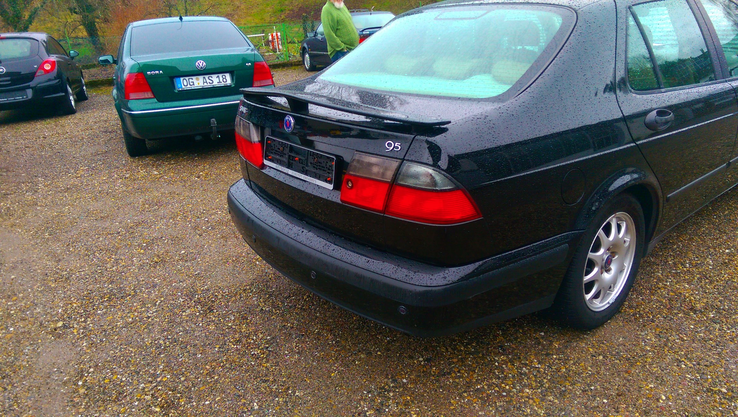

Saab 9-5 Griffin, + Zusatzkatalog :D
Bj 99, MY 00
B308E 4Stufen Automat
Limo (Siehe Bild)
Verbaut ist das AS3 (H/K) mit dem Pioneer Klotz, welcher CD und Kasette hat (+CD Wechsler)
