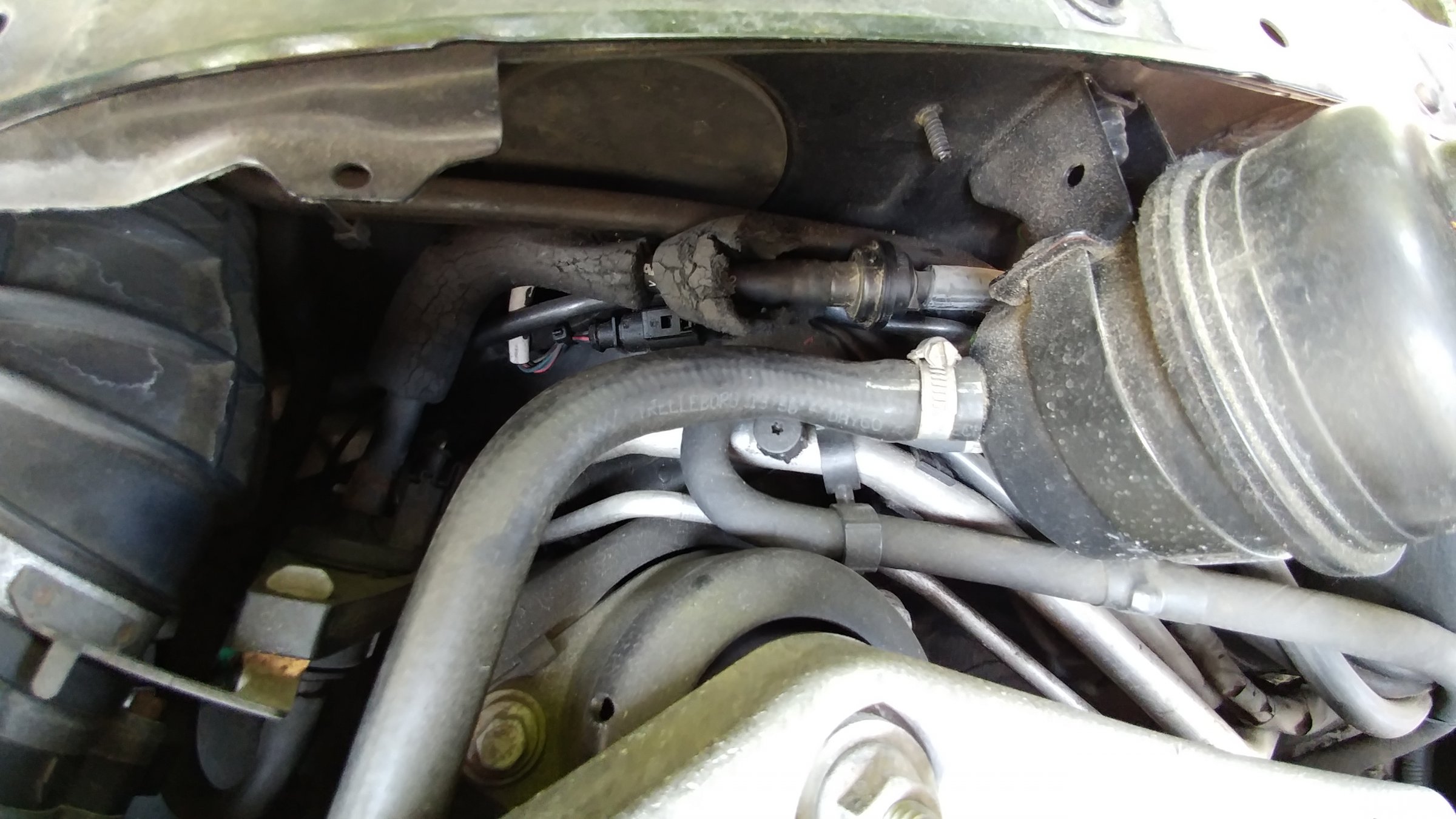

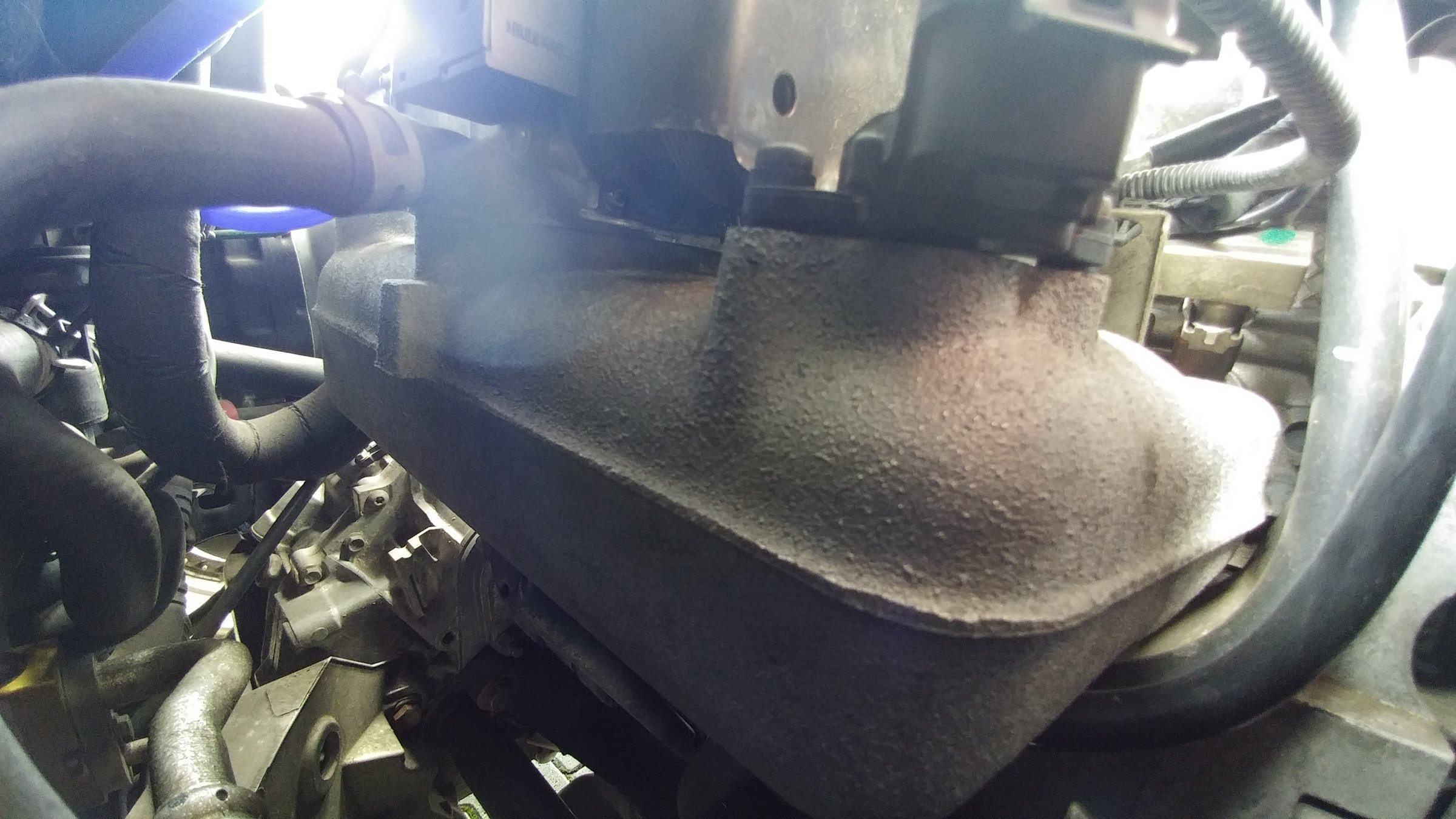

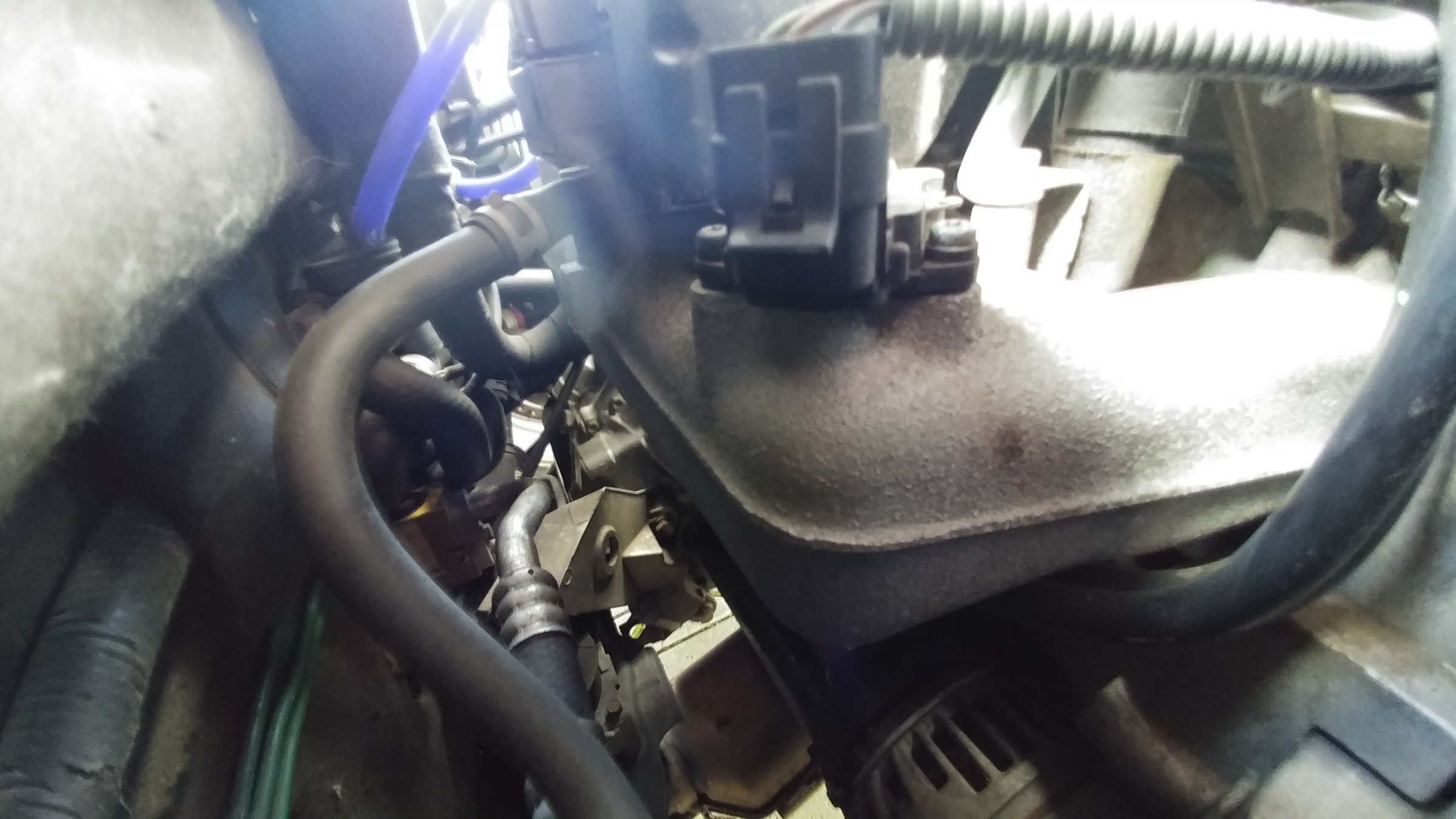

Guten Morgen. Hier die Bilder und wie man erkennen kann, geht der Schlauch zur Drosselklappe. Allerdings ist er da direkt angeschlossen.
Hier noch ein Foto.

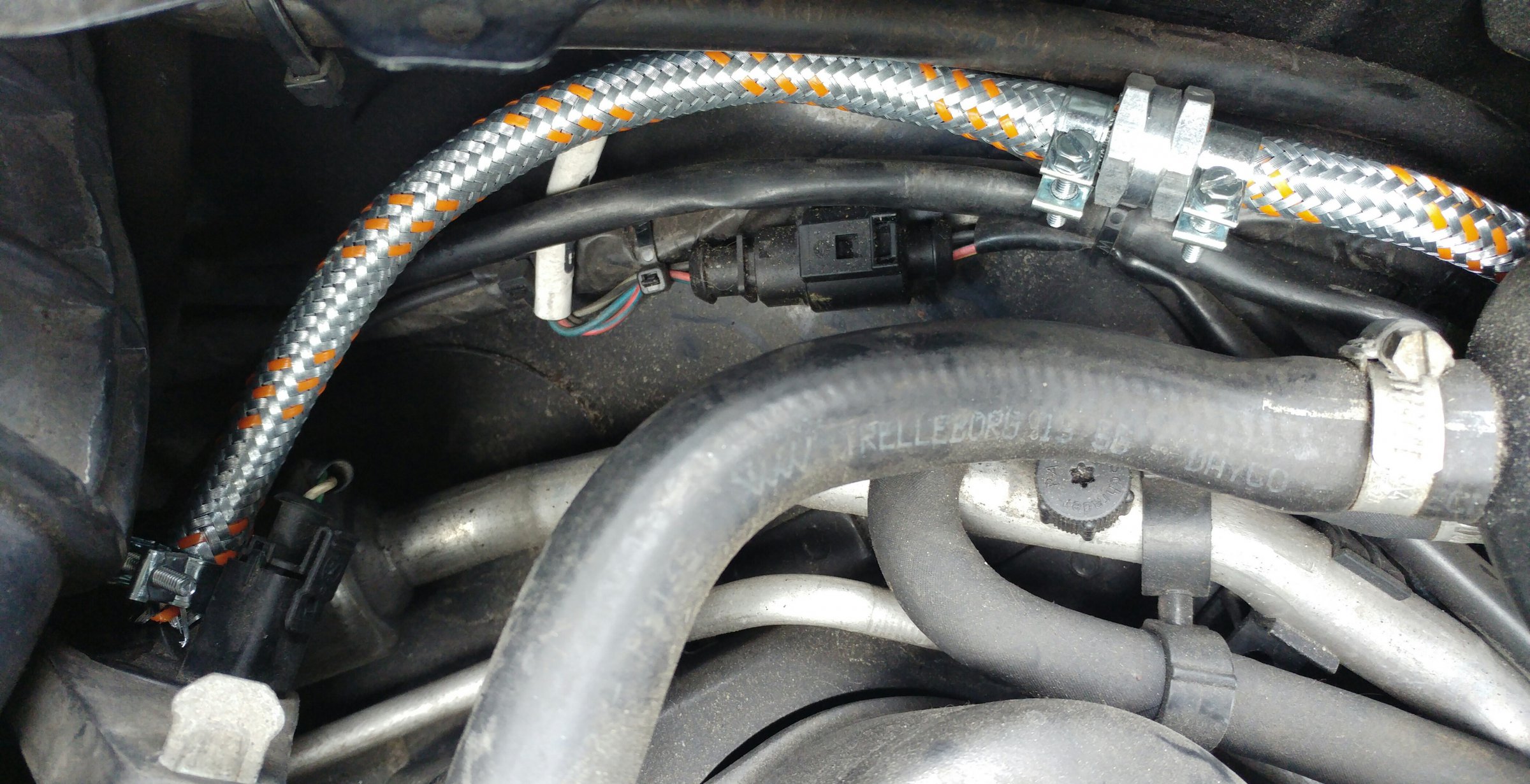

Also die Sache ist ausgestanden! Hier der Beweis!
Oh warum der stabile Flex Schlauch? Ich dachte mit den blauen Silikon Schläuchen ist man da auf der sicheren Seite? Oder ist da Überdruck in diesem Teil des Systems?
