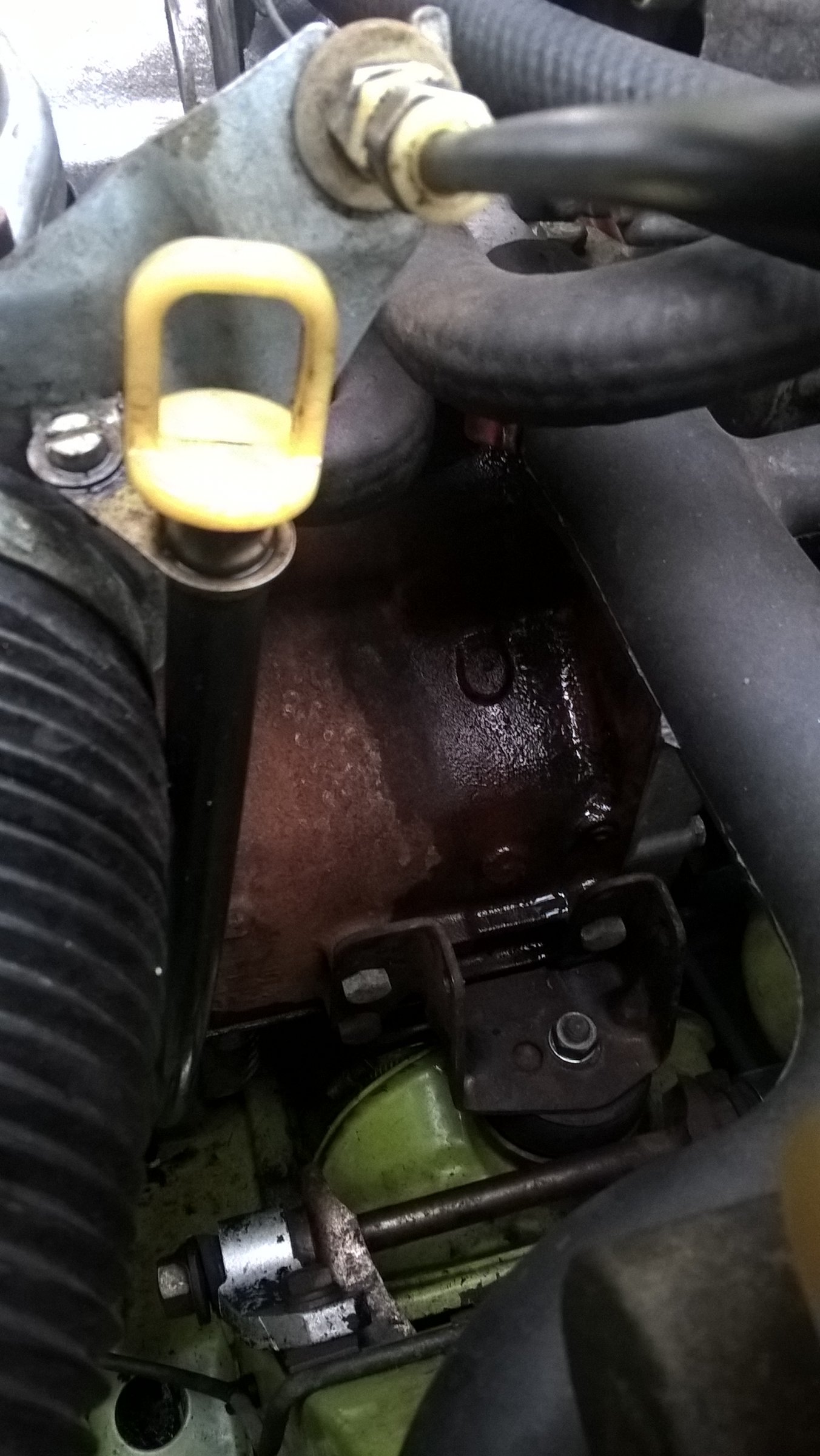

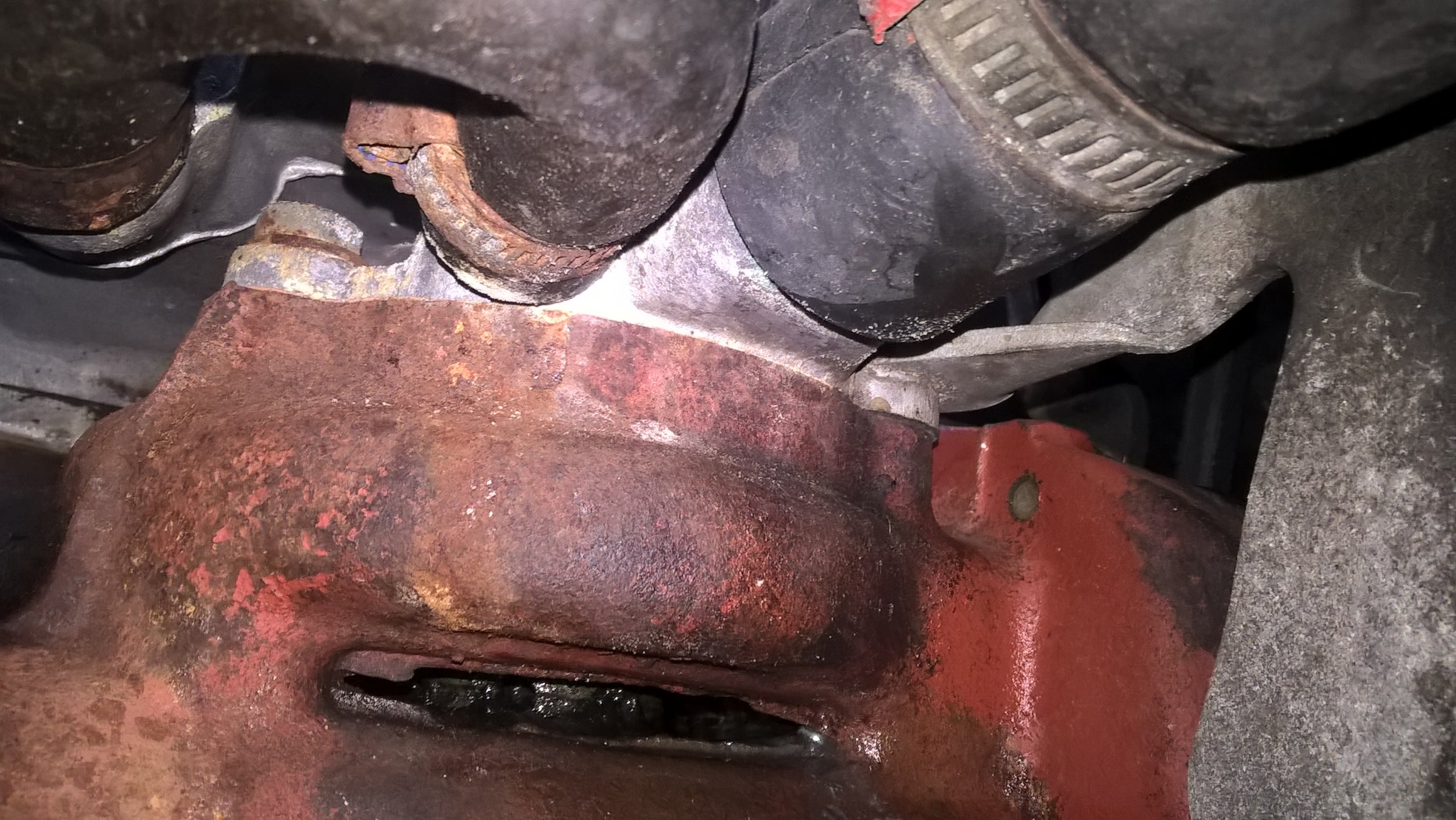

jetzt hat es mich erwischt,
Wasserpumpe B Motor leckt.
