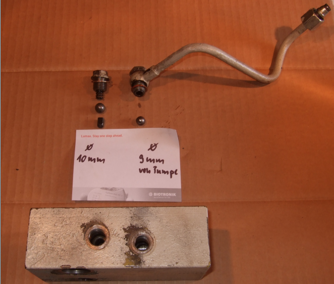

Leider ist uns bei der Überholung des Steuerblock ein blöder Fehler passiert: Wir wissen nicht, welche Kugel wohin gehört.
[ATTACH]146909[/ATTACH]
So sieht es bei mir aus. Von oben kommt eine Lecköl-Leitung vom Zylinder. Laut Anleitung soll das die Lebendauer erheblich verlängern. Von unten ist noch ein Stopfen im Steuerblock, gegenüber des Steuerkolbens.
Wir haben die Arbeiten zu zweit gemacht und sind uns sicher, dass wir gesehen haben, dass aus Schraube A zwei Kugeln kamen, und zwar unterschiedlich groß. In der (hohlen) Schraube A selbst steckte eine Feder. Das kann aber so nicht stimmen, denn mit beiden Kugeln im Loch A lässt sich die Schraube A nicht mehr ganz hineindrehen. Laut Schema-Zeichnung in der Anleitung sind die Kugeln an unterschiedlichen Stellen, und jede Kugel wird von einer Feder gedrückt.
Die entscheidende Frage ist: Welche Kugel gehört wohin und wo überall muss eine Feder sein?

Erst einmal vielen Dank für deine Antwort. Dennoch muss ich noch einmal nachhaken. Nach deinen Ausführungen wäre mein Steuerblock aber falsch montiert. Ich habe die kleinere Kugel vor der Feder und dem Stift und die grössere in der grossen Hohlschraube. Du schreibst:
"Rückschlagventil keine 2 Kugeln, sondern dieser viereckige Stift mit dem abgerundeten Ende vor der größeren der beiden Kugeln sitzt, und die kleinere Kugel vor der Leitung, die von der Pumpe kommt, liegt."
Und was meinst du mit der kleinen Leitung?? Die Leitung vom Druckbegrenzungsventil??
Das wäre ja eine Hohlschraube mit Ölleitung. Da macht doch die Kugel keinen Sinn in meinen Augen. Also von der Lage her??
Wenn ich diese Leitung abmache sehe ich die Feder vom Hebelmechanismus...??
Bitte sei so gut und hilf mir nochmal?? Erst sollte ja wirklich die Funktion geklärt sein...

Hm, bei mir ist es nun ja auch ein paar Jahre her, dass ich den Steuerblock auseinandergebaut hatte, und weil ich weiß, dass die Erinnerung mit der Zeit immer unbestimmter wird, hatte ich mir damals die Aufzeichnungen gemacht - viel mehr kann ich dir dazu aus heutiger Sicht auch nicht sagen.
Fakt ist:
Die rechte kleinere Kugel sitzt in der Leitung, die im Zufluss von der Pumpe kommt, und ermöglicht den Ölzufluss. Beim Betrieb, wenn das andere Rückschlagventil mechanisch entsperrt ist, sichert es die Last gegen Abstürzen für den Fall, dass irgendwo ein Druckverlust auftritt (Überdruckventil).
Die linke größere Kugel ist das Entsperrventil, das beim Heben und Senken geöffnet werden muss, damit das Öl in den bzw. aus dem Zylinder strömen kann. Bei unbetätigtem Hebel wird es durch die Feder und/oder den Druck im gehobenen Zylinder geschlossen und sichert diesen so gegen Absinken. Geöffnet wird dieses Ventil, indem die runde Seite des viereckigen Stifts bei Betätigung des Hebels durch die schrägen Flanken am Kolben des Steuerblocks gegen die federbelastete Kugel gedrückt wird und diese aus ihrem Sitz schiebt.
Ich habe mal versucht, an Hand der Schemazeichnungen und Beschreibungen aus den Anleitungen die Anschlüsse und die einzelnen Betriebszustände zu verdeutlichen - vielleicht hilft dir das ja.
