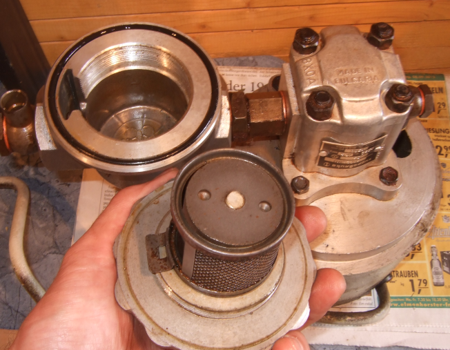

Einen Ölfilter gibt es ja leider nicht.

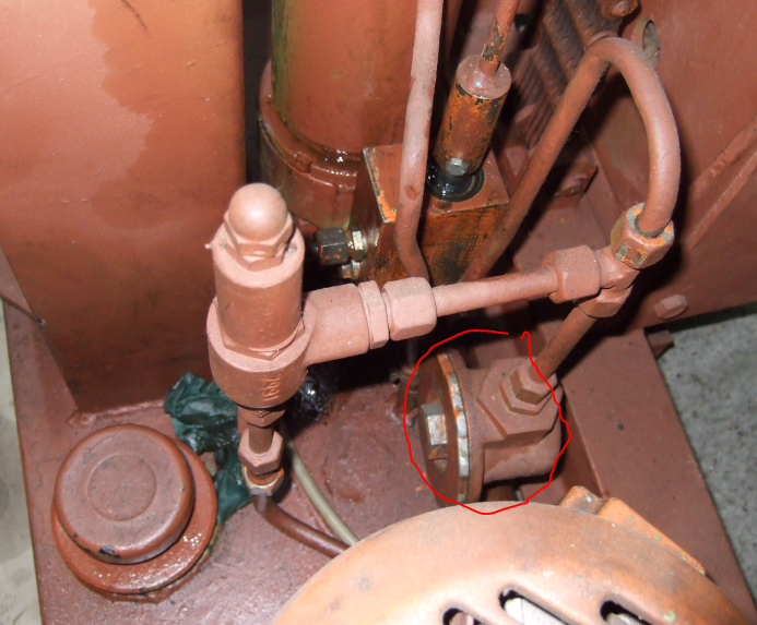

Doch, hier in der Rücklaufleitung:upload_2019-4-26_13-20-54.png.78c104fbb1839af8358628520225d3ba.png
...und hier an meiner 1,5t:
(...und dann noch das Sieb unter dem Einfülldeckel).

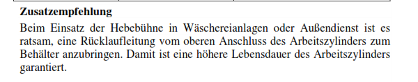

Die Leckölleitungen gab es auch als Zusatzausstattung für Arbeiten in schmutzbelasteter/nasser Umgebung:
Zitat aus der Bedienungsanleitung:
Die kann man problemlos nachrüsten - dazu sollte auch keine Rohrleitung wie im Original notwendig sein, sondern eine Schlauchverbindung ausreichen, weil die Stelle ja nicht druckbelastet ist. Allerdings ist das Rohr ja nicht dick (10 mm?), und auch mit Hausmitteln solle man die nötigen Biegungen hinkriegen, so dass das Anfertigen aus einem Rohr auch kein großes Problem sein sollte.
Die Verbindung zum Zylinder ist bei meiner mit einer normalen Hohlschraube realisiert.
In der Prinzipdarstellung der Anleitung ist diese Leitung als "Nachsaugleitung" bezeichnet - und ehrlicherweise habe ich nie nachgesehen, wo diese Leitung im Ölbehälter endet. Endet sie oberhalb des Ölspiegels, wäre sie wirklich nur eine reine Leckölleitung - endet sie aber unterhalb des Spiegels, würde sie beim Absenken Öl aus dem Behälter in den Zylinderraum oberhalb der Kolbendichtung saugen. Wenn der Zylinder so immer komplett ölgefüllt ist, würde das Korrsionsschäden in dem Bereich vorbeugen. Dafür spricht, dass in dem flexiblen und transparenten Schlauchstück, das meine Rücklaufleitung hat, immer eine Ölfüllung zu sehen ist.
..., würde sie beim Absenken Öl aus dem Behälter in den Zylinderraum oberhalb der Kolbendichtung saugen. Wenn der Zylinder so immer komplett ölgefüllt ist, würde das Korrsionsschäden in dem Bereich vorbeugen. Dafür spricht, dass in dem flexiblen und transparenten Schlauchstück, das meine Rücklaufleitung hat, immer eine Ölfüllung zu sehen ist.
