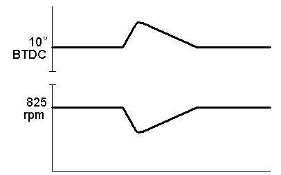

vielleicht bin ich auch einfach zu verwöhnt von früheren Fahrzeugen. Aber so unruhig, wie Ihr den B235 beschreibt, ist meiner im Leerlauf nicht. Die LL-Drehzahl versucht er auch immer um 825 (in N) bzw. ca. 860 (in D) zu halten, dabei wackelt die Drehzahl um ca. +/- 25 U/min, mal in schnellerer Frequenz, mal auch nur alle fünf Sekunden.
Am Drehzahlmesser im Kombiinstrument kann man das nicht sehen, der ist wie festgenagelt, weil sicherlich auch etwas gedämpft bzw. die Abweichung zu gering ist, wohl aber am OpenSID.
Ich höre hauptsächlich die ständige Nachregelung der Drehzahl, weil im Leerlauf irgend ein Nebenaggregat, wohl der Generator, leicht mitpfeift. Spann- und Umlenkrollen sind neu.
Bei der T7 erfolgt die LL-Drehzahlfeinregelung (schnelle Lastkompensation) über den Zündwinkel. Die Grunddrehzahl wird über die Drosselklappenöffnung reguliert. Der Öffnungswinkel der Drosselklappe bleibt bei den von mir beobachteten Schwankungen auch gleich, ich sehe dafür, wie der Zündwinkel um den Grundwert von 10 Grad vor OT herumarbeitet.

fährt der wirklich nur 760 1/min? Ich meine, die würden alle über 800, also eher die 825 wie von Altblechfahrer angegeben, fahren.
Ne, B235, 760- bis 780rpm. Und wenn alles passt, auch geeignet zum Rangieren im Standgas
vielleicht findet sich noch ein anderer Fahrer mit open SID zur Bestätigung, ich finde in den Datensätzen nur die 825.
Auf die konkrete Zahl hatte ich oben in #54/55 gar nicht geachtet, aber es stimmt, es sind >800 U/min, so wie es soll:
