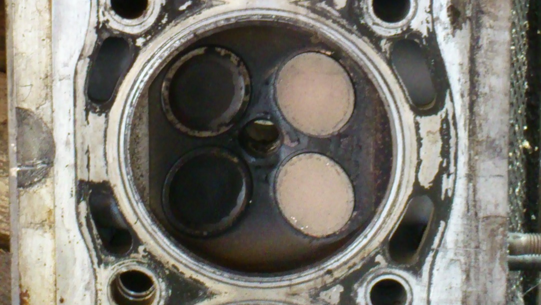

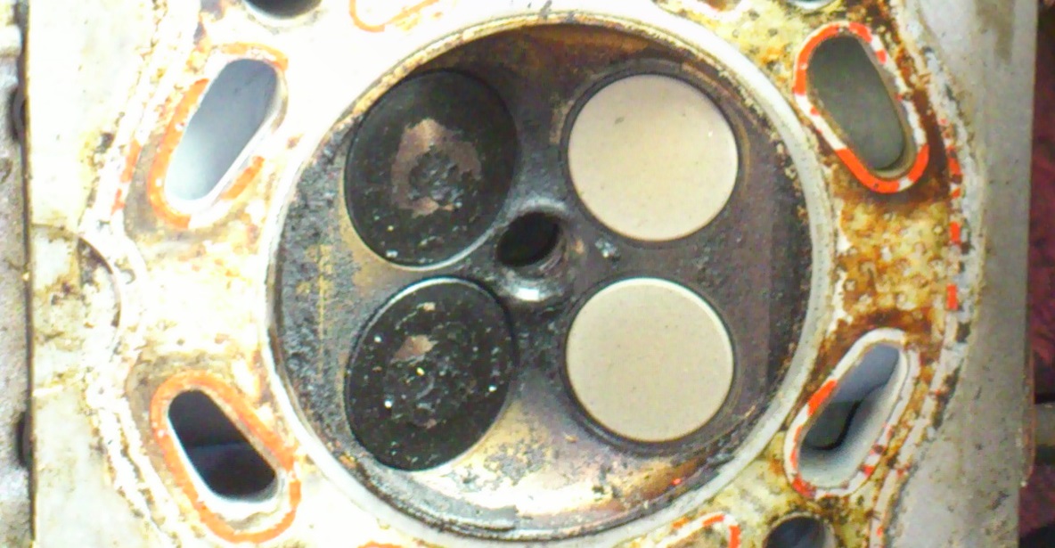

:confused:.......9.2: 1 vs 9.3:1
Ventiltellerdurchmesser sind gleich, schaftlänge?,Hydros in den bj gleich, Nockenwelle könnte durch äusseren Zugriff geändert werden.
beim mengen 2x5 Kopf auf 2X4Rumpf, die zwangsweise verwendung der 2x4 Zylinderkopfdichtung, kann es auch nicht sein.....ist schon verbaut.
Bleibt also nur die Ventillänge u Nockenwelle, dazu habe ich leider keine angaben gefunden!
ob nun diese süße Wölbung in den Einlassventilen, ausschlaggebend für die Difference im Verdichtungsverhältnis ist:confused:
2x5 kopf
2x4
