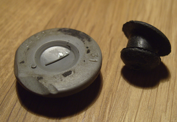

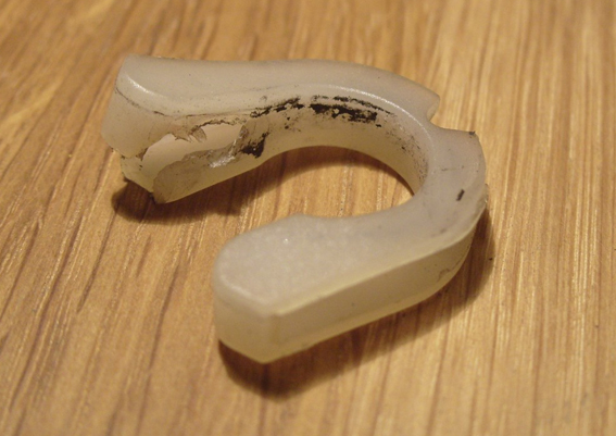

... obwohl fast alle Stadien beim Auseinanderbau photographisch festgehalten wurden, tauchen doch tatsächlich Teile auf, die ich nicht mehr zuordnen kann.
Wer hilft? Die weiße Kunststoffklammer (ja, ist kaputt!) hat etwa die Größe eines 2-Euro Stücks, das geschlitzte Karosseriedurchgangsgummi (?) mit abgeschrägtem Innenstopfen ist etwa gleich groß (Nr. am Bild). Hab leider kein EPC o.ä.
Ich schätze, weitere Bilder werden folgen :frown:
Das kaputte helle Kunststoffding ist Teil des "Scharniers" der Rückbanklehne
eins könnte auch von hörgerät abgefallen sein :eek:
Das Schwarze auf Bild zwei ähnelt den Stopfen, die beim 9000er in den Türgriffen sitzen.
... danke Horst. Stimmt. Jetzt erinnere ich mich auch. Ist also egal, da er ohne Rückbank fahren wird.
@Stöpsel: der steckte und passt in das graue Gummi! Nun gut, irgendein Loch wird schon überbleiben wo's hin gehört... :rolleyes:

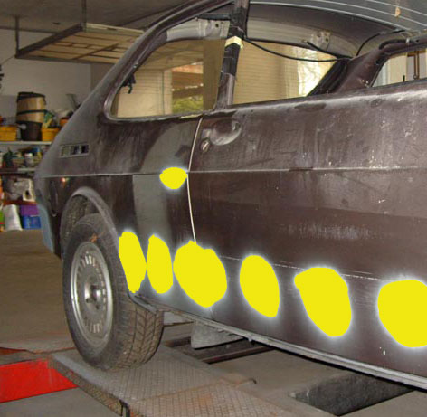

Ist doch kein gelber Golf zwo. Mensch!
Zielsetzung soweit ich verstanden habe: 1000kg oder darunter.
Ah, also mit Alukarosse.
Naja.....man muß ja noch Ziele haben.
Ohne Motor...
Einfach noch mal die Seiten davor lesen, ja? Zielsetzung ist klar formuliert und wird beibehalten :smile: Habe für diese Restaurierung nur eben ALLES auseinander gestrippt und der Wiederaufbau hat gerade begonnen :cool:
Die Kunststoffklammer war klar (ohne klappert die Rückbank:rolleyes:)
Den grossen Stopfen ordne ich dem hinteren Innenkotflügel zu, das Verstärkungsprofil der Dämpferaufnahme hat zwei davon.
@KGB: Die schwarzen Teile könnten Dichtstopfen aus dem hinteren Radkasten sein. Siehe Teile 14+15 im angehängten PDF.
Stopfen.pdf
Ziemlich eindeutig. Ich danke euch beiden :smile:

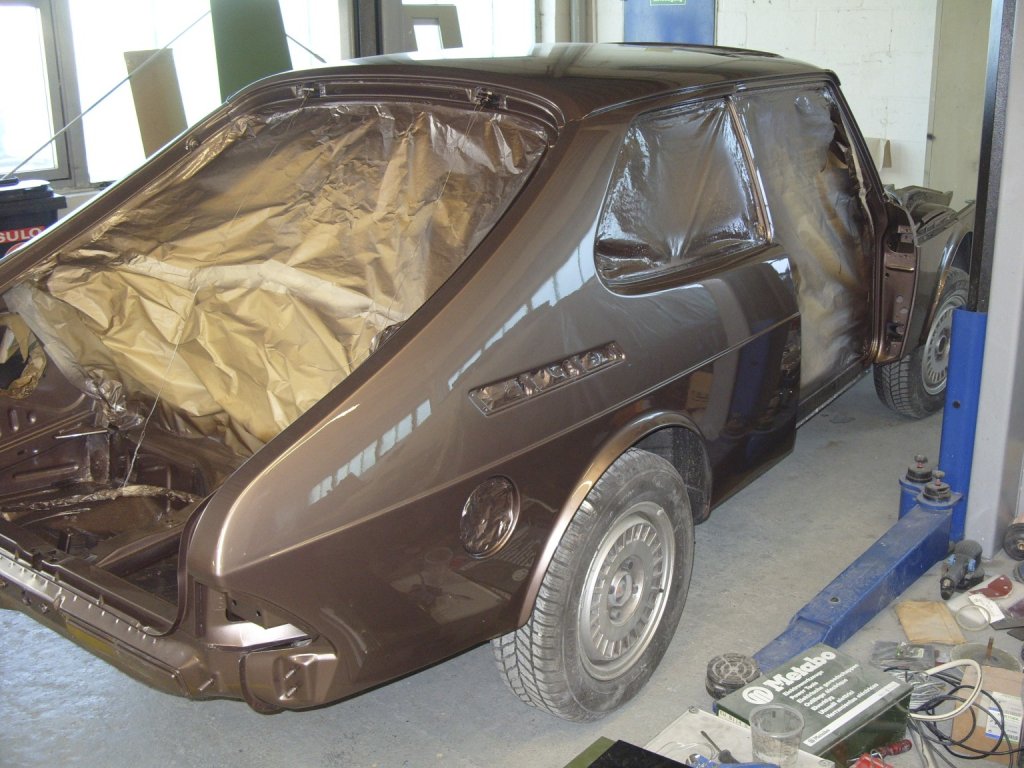

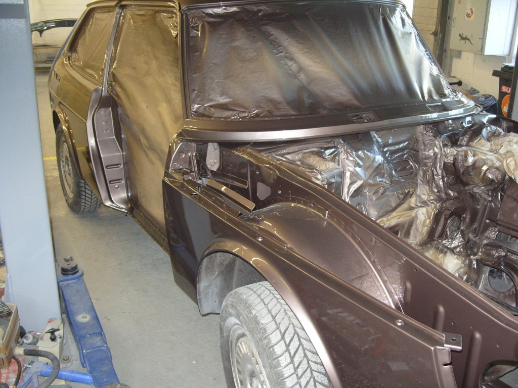

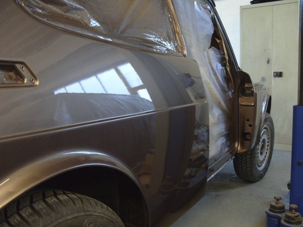

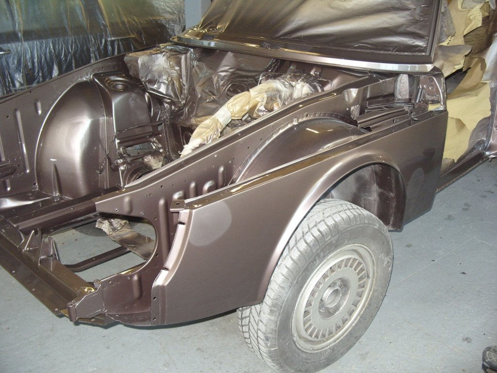

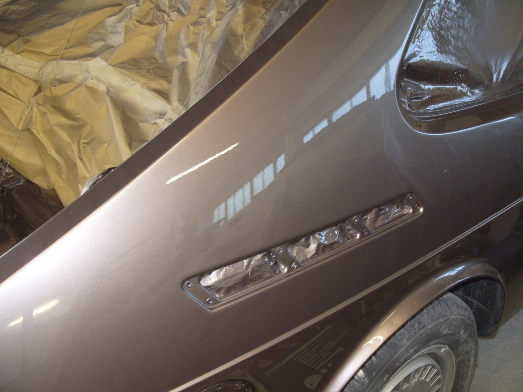

Endlich Farbe bekennen...
... nachdem der richtige Ton gefunden wurde :rolleyes: Laut Aufkleber soll es Wallnussbraun-Metallic sein, laut Service-Heft Kastanienbraun-Metallic (das es offiziell aber nie als Metallic gab)... Also vom erfahrenen Meister (Lange in Geesthacht) nach Farbprobe gemischt...
Ja,neuen Lack kann man gar nicht lang genug anschauen!
Sehr schön!:smile:
Neidvolle Blicke huschen übers Photo:eek:
Wirklich schön, Boris!
Aber da ist viel zu viel Farbe & Klarlack drauf!
So wird das nie etwas mit den 1000 kg:biggrin:
Schicke Farbe! Gefällt mir gut!
Mir auch!
Mein Respekt!!!:smile:
