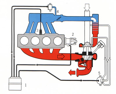

Mein nächster Gedanke war, das dass APC Ventil möglicherweise defekt ist und aus diesem Grund das Wastegate "flattert" weil das Ventil nicht richtig arbeitet. Also das Teil getestet und wie befürchtet schließt das Ventil nicht komplett. Im stromlosen Zustand kann ich, zwar mit Wiederstand, auch durch "A" durchpusten. (Bei meinem Ventil übrigens mit "R" bezeichnet)
Kann ich das Teil öffnen und ggf. reinigen? Wenn ja, wie bekomme ich das gute Stück zerstörungsfrei auf? Und ist meine Vermutung schlüssig oder bin ich auf dem Holzweg?

Mittlerweile hab ich das Ventil ausgebaut und es liegt hier vor mir auf dem Tisch. Mit 12V bestromt macht es zwar leise Klack aber Leitung "A" macht nicht auf.
Das dieses Verhalten nicht o.k. ist, ist klar nur was heisst das für mein ursprüngliches Problem? Wenn "A" in einem undefinierten Zustand verharrt, nämlich "fast zu" sollte doch der Ladedruck eher am oberen Ende der erlaubten Skala sein oder habe ich da ein Denkfehler? Bei mir war es aber genau umgekehrt:

Das Ventil macht was es soll, meine Stromquelle war wohl ein wenig zu schwach :-(
