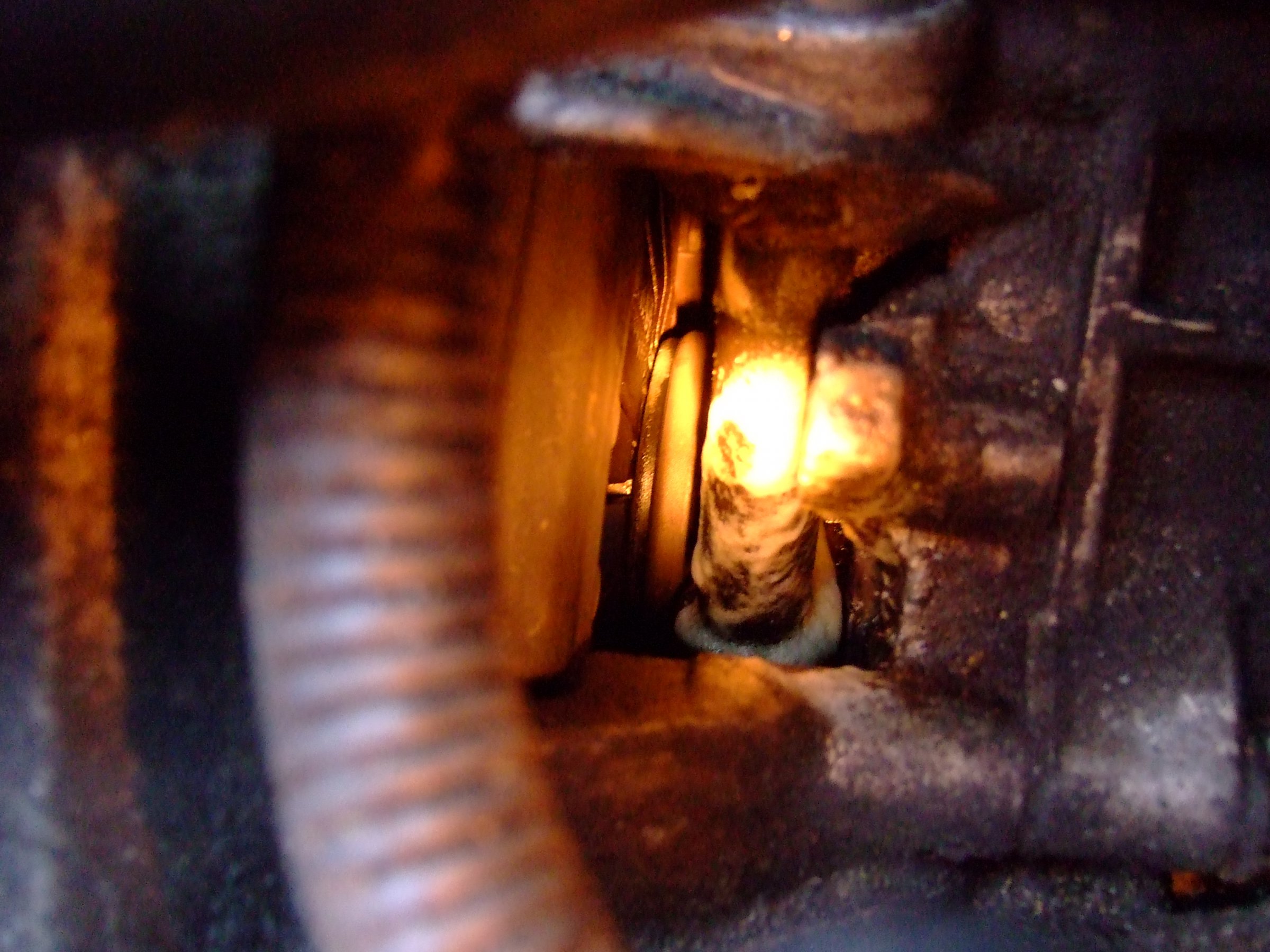

Von welchem Wagen stammt das Foto? Wie bekommt man es hin die Getriebeglocke derart versifft zu haben? Sprühfett? :aetsch:
Das Ausrücklager ist viel zu stark abgedeckt als das man mit Sprühfett an das Lager käme. Und dann auch nur mit einer großen stabilen Verlängerung an der Dose... selbst dann ist es ein Blindflug.

[mention=6430]REDxFROG[/mention]: Dann hast du da noch nie reingesehen - man kann das Ausrücklager sehr wohl von dort sehen und auch mit einem üblichen Sprühröhrchen recht gezielt treffen! Und an der Kupplung verölt da gar nix, aber eine schwergängige Ausrückgabel kann man so schon wieder leichtgängiger kriegen - selbst ausprobiert!

Wieso sollte ich da nie rein gesehen haben wenn ich selber das Getriebe getauscht habe..
Öl kriecht. Und wenn man dort mit Öl reinschießt dann kriecht es überall hin (Silikonspray alternative?). Es sollte auch mit als Warnung gedacht sein - die vorher nicht ausgeprochen wurde. Nicht das Eddy munter in das Loch sprüht und eine Katastrophe anrichtet.

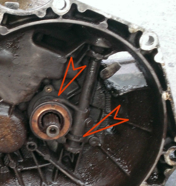

erstmal läuft die Gabel wenig auf dem Ausrücker, dafür aber auf einer Hülse, das Bild vom Getriebe ist aus dem Netz.
