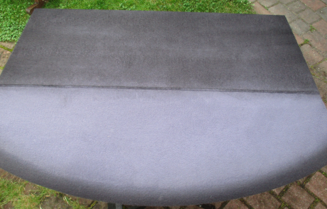

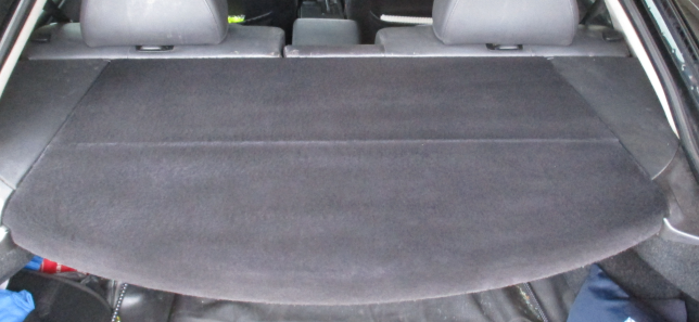

Belebe den Thread mal wieder... Mit einer Frage, zu der ich nirgends eine Antwort finden kann: hat jemand versucht, den originalen Stoff einfach zu färben? Gibt es nicht ggf Farbe für genau diesen Einsatzbereich, die nicht verklebt / hart wird? Bei Youtube findet man verschiedene Videos, allerdings sind das alles neuere Hutablagen, die nicht so "flauschig" sind, wie unsere. Und genau da ist vermutlich das Problem mit dem Einfärben [emoji848] Gesendet von meinem SM-S908B mit Tapatalk
  • Mitglied
Ja, ich hab das bei meinem 9k gemacht und bin sehr zufrieden damit, auch langfristig hält das gut - in natura sieht es noch besser und gleichmäßiger aus als auf den Fotos. [attachment=183623:name] [attachment=183622:name] Benutzt hab ich [URL='https://uniparts.matthies.de/de/search/color+matic/in/all/article/611607/?sr=30']Colormatic von Matthies[/URL] - das es dort aber nur in schwarz und anthrazit gibt. Für andere Farben müsstest du ggf. mal suchen, ob es das anderswo gibt. Wichtig: mit einer festen Bürste nach dem Einsprühen verreiben, die Fasern verkleben damit dann wirklich nicht. Ob es mit anderen einfachen Lacken (matter Acryllack?) ebenso geht, weiß ich nicht, könnte man IMHO aber durchaus mal probieren, denn letztlich ist auch der Colormatic ein Acryllack.
Super, vielen Dank! Farbe ist bestellt! [emoji1303] Gesendet von meinem SM-S908B mit Tapatalk
