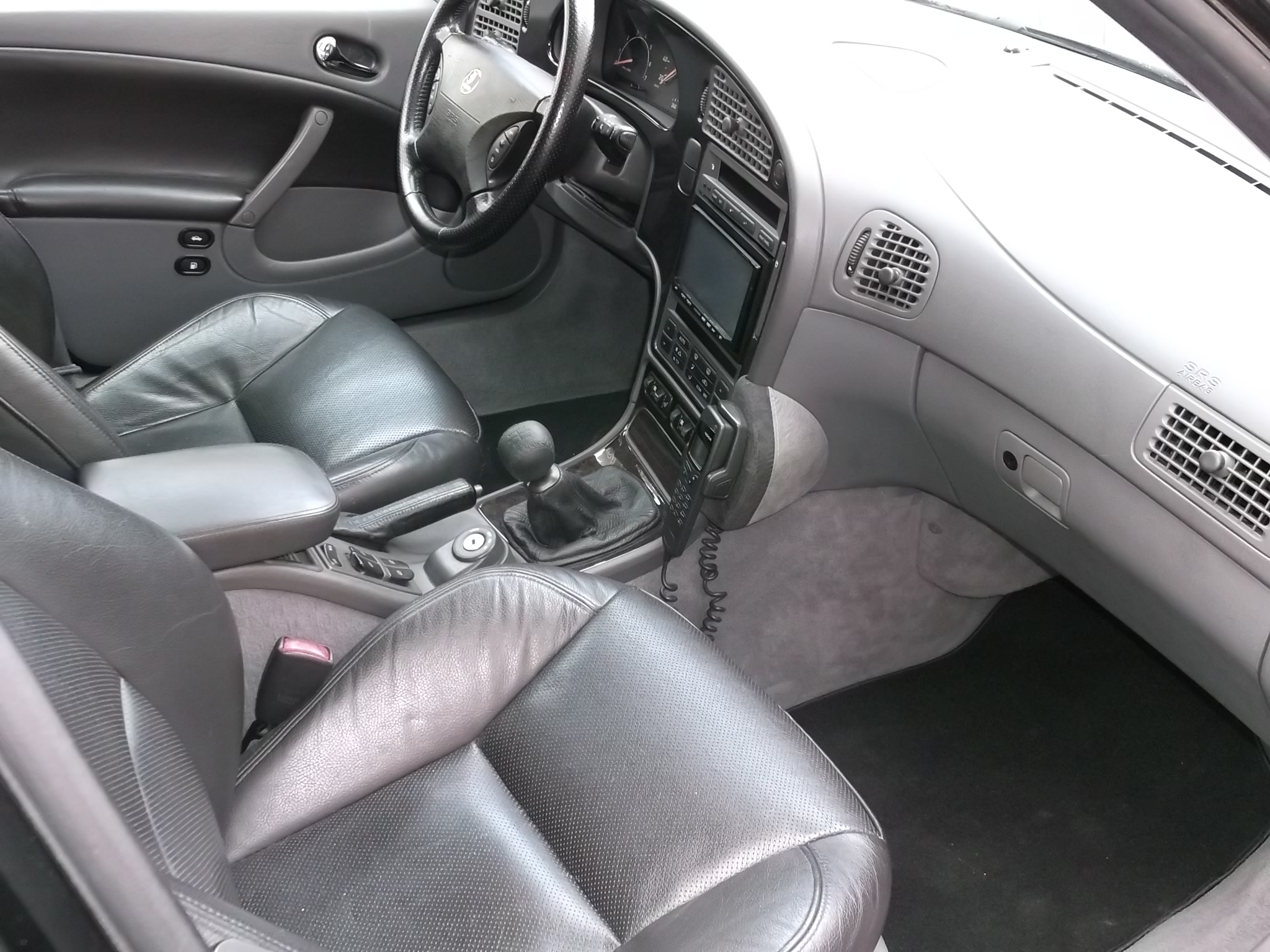

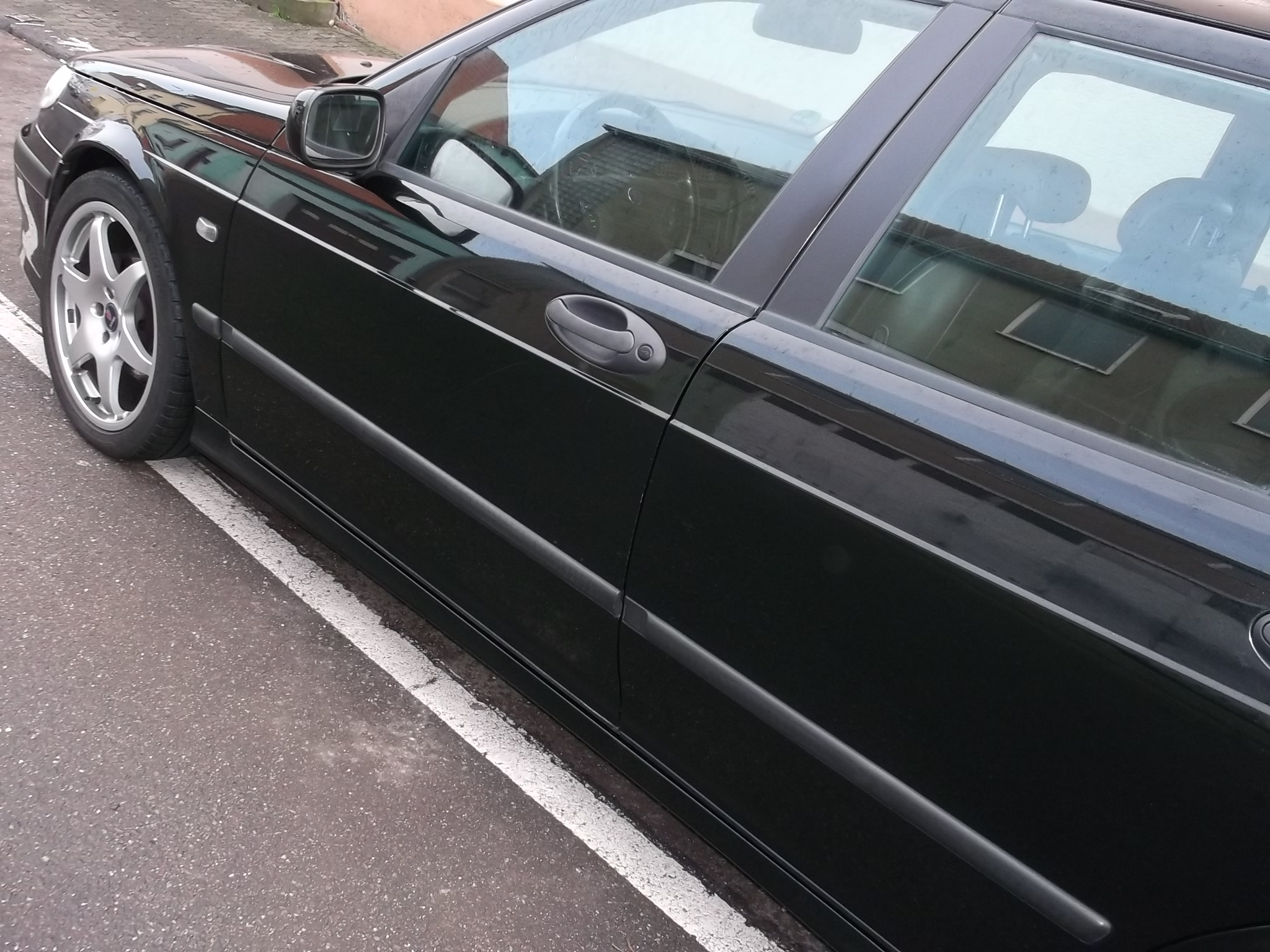

hier poste ich 2 bilder , damit sie wissen um was für Auto wir hier reden
ich muss zugenben, das unterschied zwischen 129.000km und 200.000 doch grösser ist als gedacht
die kiste sieht noch wie neu aus:fisheye:DSCF3289.thumb.JPG.4fe14929527c65a3464f5d00ec47dbfe.JPG
