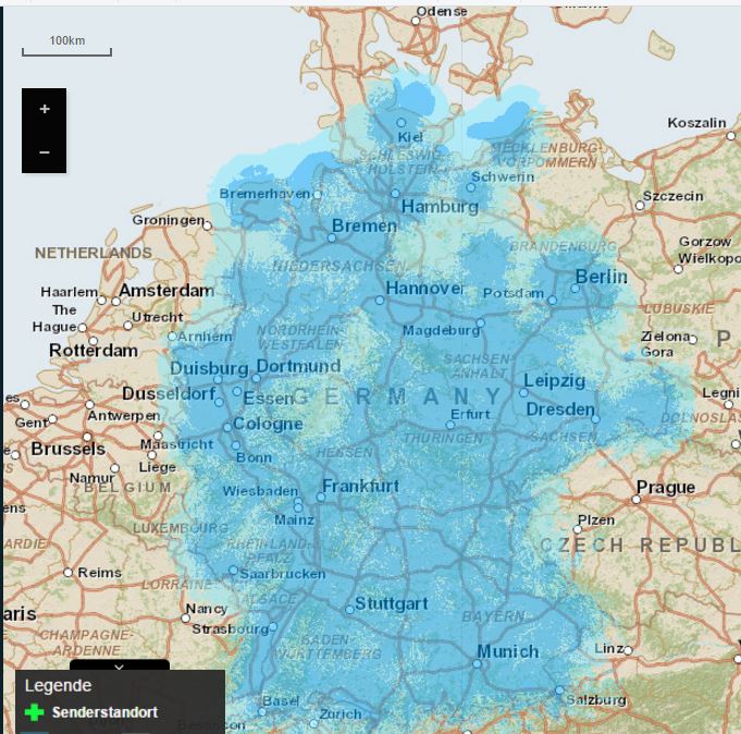

Aber fahre mal von Dresden Richtung Berlin und nach Berlin in Richtung Ostsee....dort ist DAB + Steinzeit angesagt.
Von daher für mich uninteressant.
Das ist das eine, die großen blassen oder weißen Gebiete. Dazu kommen aber noch die kleinen Löcher, die vor allem durch Hindernisse entstehen, die man auf so einer Karte nicht sieht.
