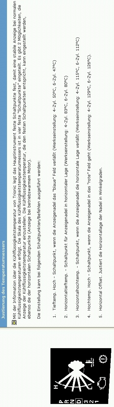

das Problem kenne ich zur Genüge. Sehr wahrscheinlich nützen weder Tausch des Sensors noch des Thermostats.
Schaut mal hier ...
https://www.saab-cars.de/threads/sporadischer-ausfall-temperaturanzeige-ursachen.65746/#post-1441669

Aber das sollte sich doch normalerweise mit nem OBD2-Adapter ausschließen lassen?
  • 2 Jahre später...
Du meinst ausschließlich über das Auslesen von Fehlercodes, falls vorhanden?
Mit der passenden Software/App lassen sich auch Werte lesen und grafisch darstellen. Dann sieht man falsche Werte und auch Aussetzer, selbst wenn die noch im gültigen Bereich sind und keinen Fehler auslösen.
