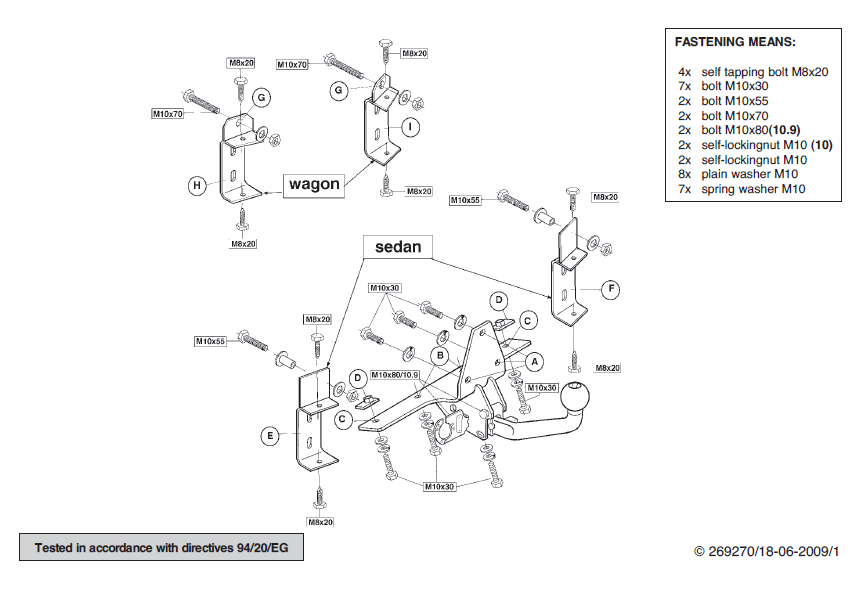

Viellicht könnt ihr mir helfen, möchte in mein Saab 9-5 Baujahr 1998 eine Anhängerkupplung anbauen, aber keine neue hätte da eine von einem Kombi kann ich die auch verwenden ?
Schöne Grüße [emoji847]
Das wäre sie
(...) aber keine neue hätte da eine von einem Kombi kann ich die auch verwenden ?
Das wäre sie
Ist die AHK von einem 9-5er Kombi? Wenn ja, kannst die verwenden.
Ja von einem Kombi

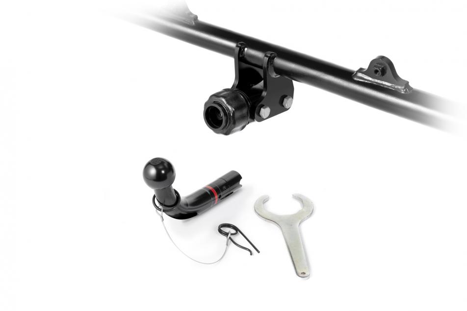

Mal noch eine Frage am Rande: Beim mir ist eine abnehmbare AHK verbaut gewesen beim Kauf... Aber wie nimmt man die eigentlich ab? Habe keine Ahnung und keine Anleitung..
[uSER=15448]@ph!L[/uSER] : Diese:
http://www.sk-handels-gmbh.de/shop/media/image/ahk-horizontal-abnehmbar-bmc-thulebrink.jpg
Unter der Plaste-Abdeckkappe (so vorhanden) findet sich hinten ein kleinerer Verriegelungshebel, den du nach links drücken musst, um den größeren rechts seitlich dann nach vorne schieben und so den Haken entriegel und herausdrücken zu können. Wenn lange befestigt gewesen, kann das ganz gut schwergängig sein, also ggf. vorher mit Kriechöl behandeln...

Die vom TE scheint ja eine originale von SAAB zu sein, bei der Montage der Brink gab es aber Unterschiede bei den Haltern zwischen Sedan und SC, müßte bei der originalen ebenso sein, wobei diese Halter nicht auf dem Bild zu sehen sind.

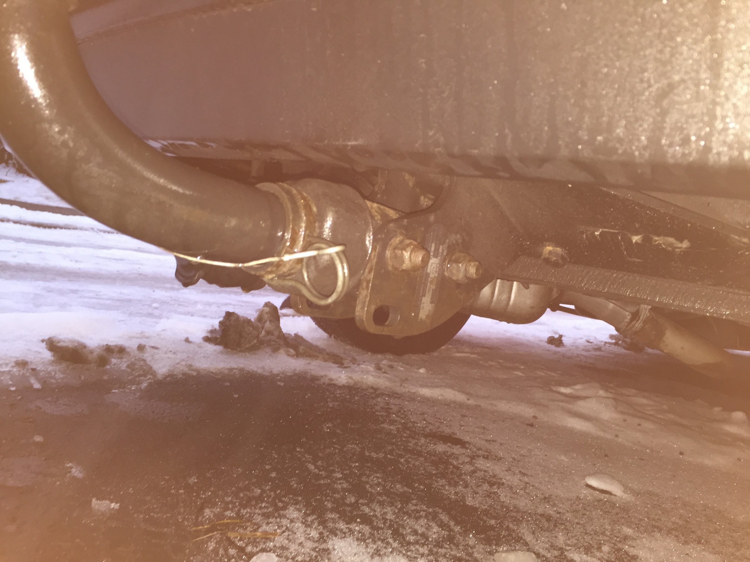

Also meine AHK sieht so aus von unten. Ich sehe da eigentlich nur zwei Sechskantmuttern.. Muss ich diese lösen? Dachte eigentlich, das würde einfacher gehen (Wie oben beschrieben quasi).
[uSER=15448]@ph!L[/uSER] Du hast wohl die von Westfalia dran (hatte ich auch).
Zum abnehmen den Splint ziehen und die große Überwurfmutter bis Anschlag (Drehrichtung links) drehen. Dann kannst Du den Kugelkopf nach hinten rausziehen.
Wird vermutlich aber schwer bis garnicht gehen, weil die Kugeln in der Überwurfmutter meist reingerostet sind. Viel WD40 hilft da ungemein
Diese ist für Limo und Kombi verwendbar.

Na gut, das hilft ja schon mal! Hab mal WD40 bestellt und versuche mein Glück
So, hat heute auch sehr gut ohne WD40 geklappt :-) jetzt weiß ich auch, wozu der komische schwarze Deckel in der Ersatzrad-Mulde gut war, auf der Westfalia stand... ;-
