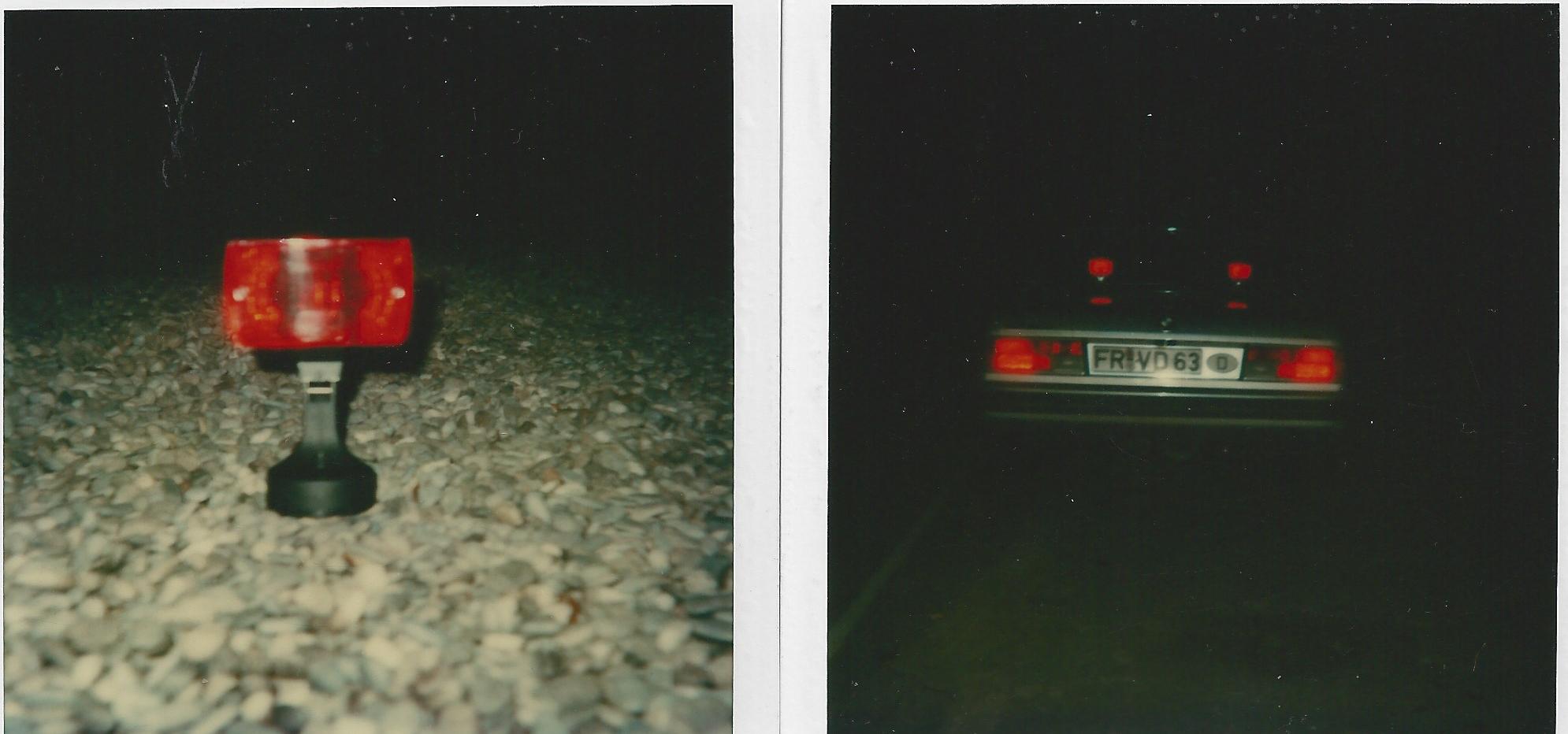

Die damaligen Zusatzleuchten waren schon abenteuerlich. Ich glaube Hella bot zwei Stangen an, die unter dem Gummi der Heckscheibe verklemmt wurden und an denen die beiden Lampen festgeklemmt wurden. Die saßen selten richtig, sondern schief. Einmal habe ich so einen "Hirni" gesehen, der die Dinger außen montiert hatte. War also eigentlich eine bescheuerte Lösung und einer solchen Firma nicht würdig.
Deshalb habe ich mir von einer Lampenfabrik schwarze Sockel für kleine Wandleuchten besorgt. Mit einer mittigen Schraube wurde der Sockel auf einer Basisplatte fixiert, konnte also gedreht werden. Eine Metalllasche sorgte für die Verbindung zwischen Lampe und Socke und konnte somit in "Kipprichtung" justiert werden. Bosch hatte etwas ähnliches, aber man konnte nicht nachträglich justieren, die Montage war deshalb sehr schwierig. Damals waren ja zwei auf der Hutablage montiert. Der elektrische Anschluss erfolgte mittels Abzweigverbinder. Als das diverse Kunden sahen, wollten die das auch haben. Ich besorgte Material und baute ein paar hundert Satz zusammen. Die Montagezeit gegenüber der optisch ähnlichen Leuchte lag bei ca. 10%.

Habe noch zwei Polaroidfotos gefunden und gescannt.
An der Bildqualität sieht man, wie wir heute verwöhnt sind.

Klaus, es gibt auch sehr schmale LED Streifen. Die sind zwar kleiner, aber schicker sind die nicht. Diese von mir verwendete geht optisch wie eine originale für US-Version durch - MB 190, W124 usw. hatten damals für USA solche oder ähnliche funzeln an Bord.
Das war aber nicht das Bildmaterial mit dem Du die paar hundert Satz verkauft hast, oder?
Nein, per Rundschreiben mit einfacher Strichzeichnung und direkt über die Ladentheke und Schaufensterdeko. Zu jener Zeit gab es weder Internet noch tolle Digitalkameras. Noch nicht mal preiswerten Druck. Heute kann man sich nicht vorstellen, wie man ohne PC ausgekommen ist. Allerdings gab es auch keine Computerprobleme. Statt teurer Prospekte gab es einen günstigen Preis und Einbauservice vor Ort. Ist aber über 35 Jahre her.
