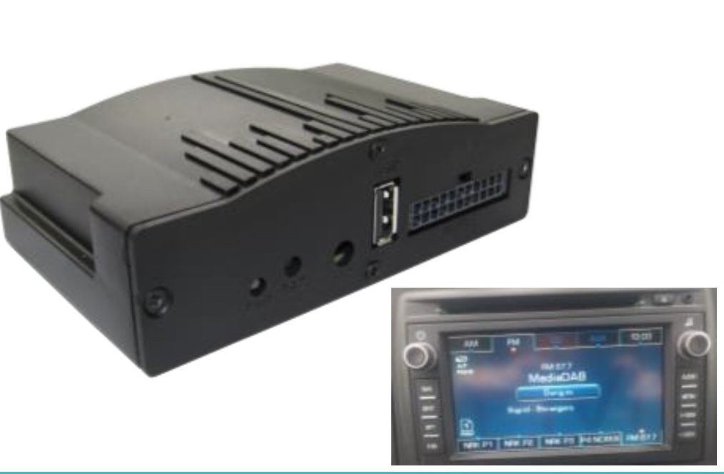

Ist es vielleicht möglich das Bild wo man das Navi sieht etwas zu vergrößern und hoher aufgelöst einzustellen?
Würde mich interessieren ob das wirklich voll integriert ist in das bestehende System oder z.B. mit FM Transmitter Eispeisung (mit RDS Simulation) gelöst ist....

Mienst du das hier?

So ich habe das jetzt mal verbaut an meinem SAAB 9-3(9440) MY 2003 und es funktioniert sehr gut.
Aus Zeitmangel habe ich es noch nicht in das BUS System integriert somit funktionieren die Lenkradtasten noch nicht.
Es ist aber ein FM Transmitter (wird also über eine auswählbar Frequenz) eingespeist.
Über den RDS Text oder die Sprachausgabe kann man dann das Menü sehen und bearbeiten. Genauso sieht man das gerade gewählten Sender. Wenn man möchte auch die Signalstärke.
Der Klang ist klasse.
Was nicht so toll ist wenn die Netzabdeckung schlecht ist dann hört man halt auch nix. Hätte mir so einen kleinen Zwischenpuffer vorgestellt.
Alles in allem bin ich glücklich.
Ach die USB buchse habe ich auch noch nicht ausprobiert ob man daran einen Stick anschliessen kann und seine eigene Musik hören kann oder ob es nur für Updates ist.

Wo wird das Ding verbaut? Im Kofferraum?

Hi
ich habe es im Mitteltunnel verbaut. Da ist alles in der Nähe +15,+30,-31 ,CANBUS und das Antennenkabel vom SAAB.
Ja das (kleinere Bild) meinte ich..leider scheinen die Originalbilder schon nicht leserlich....
Bei DAB - wie bei jeden (Rund)Funkempfang ist die Antenna das Um und Auf...die hier oft eingesetzten Klebeantennen sind ein fauler Kompromiss und damit verschenkt man schon viel Empfangsleistung....
scheint das Modell von Paser zu sein:
https://www.covima.ch/paser-dab
aber warum nicht als AM-Einspeisung damit man auch eine Senderliste hätte...?
Hoffe im Kit wird ein Antennensplitter dabei sein, nicht das noch eine Klebeantenne montiert werden muss....

Spannend wäre ja die Frage, ob's die Ausführung mit Bluetooth ist.
ist leider die Version ohne Bluetooth.
