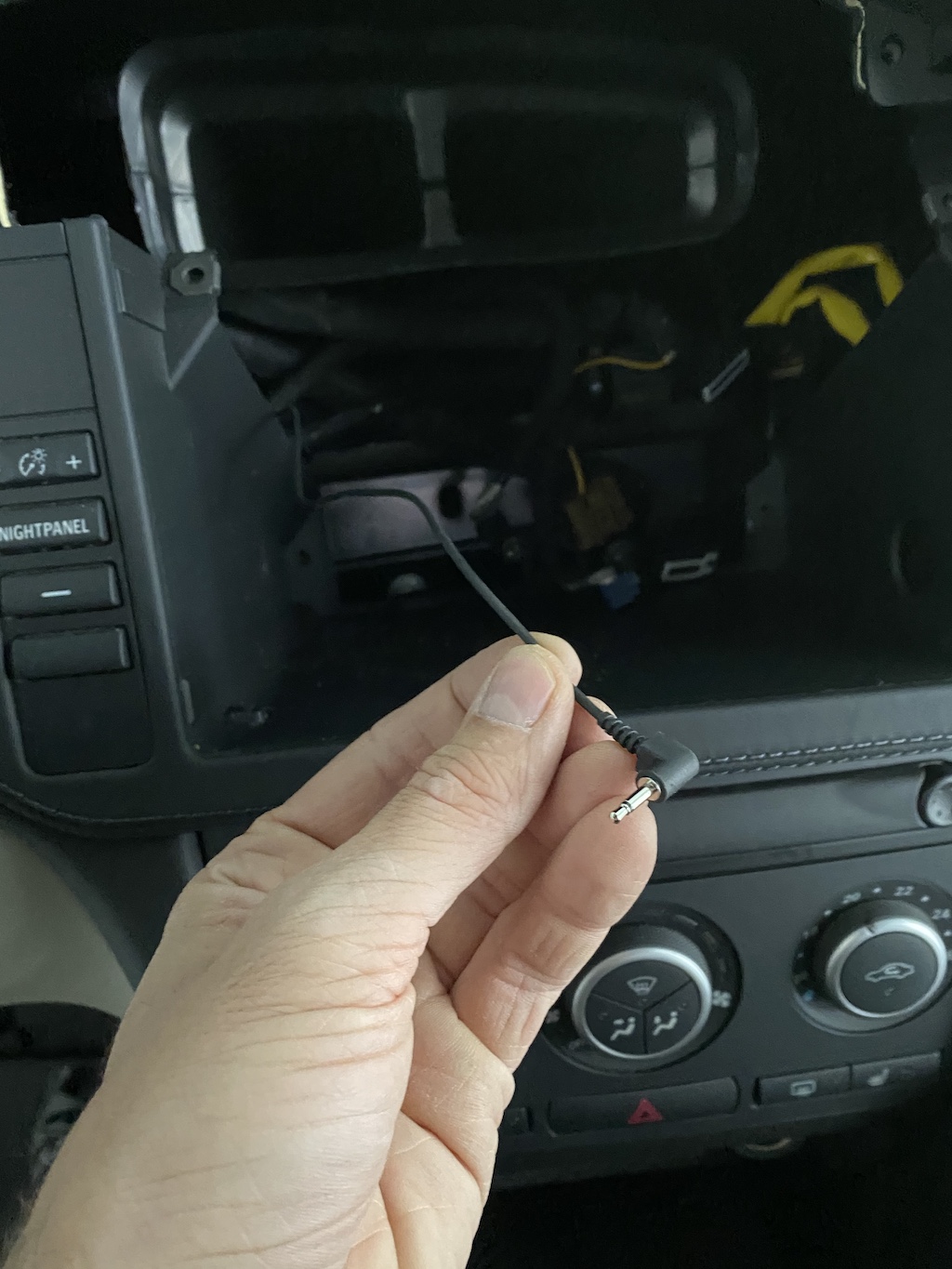

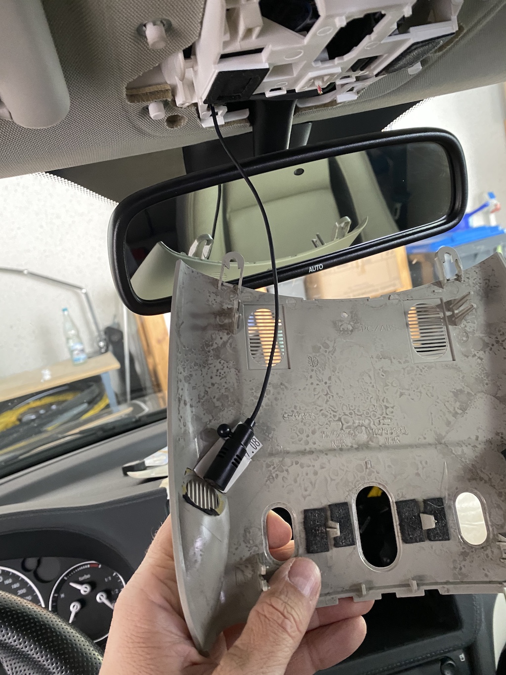

Ich habe die head unit mit Bluetooth verbaut (Radio 150/Linear) Kann man das bei mir schon verbaute Micro verwenden anstatt ein neues einzusetzen?
Ich weis nicht ob da was möglich ist, ich meine aber nicht.

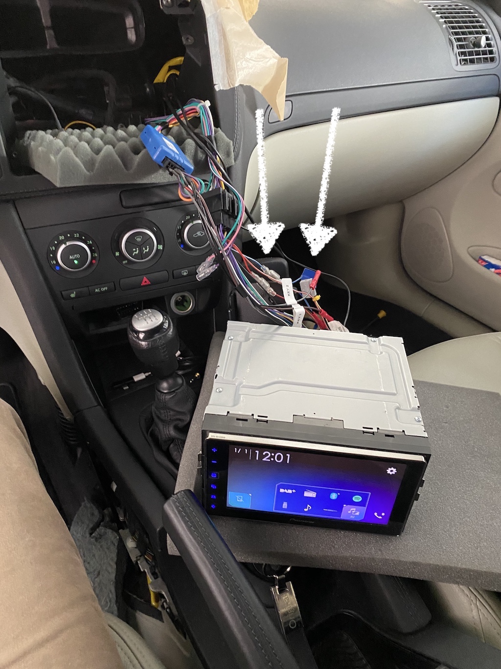

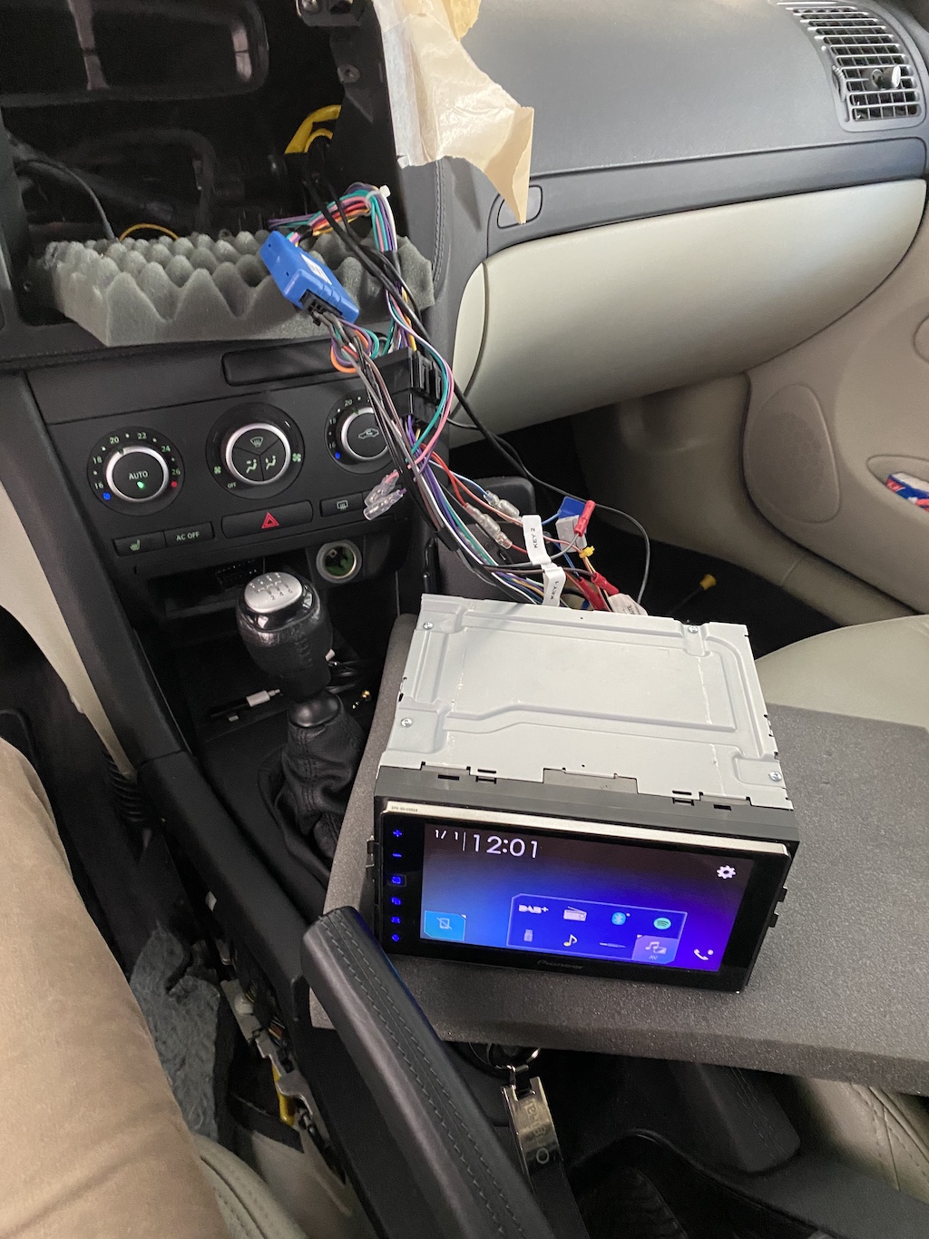

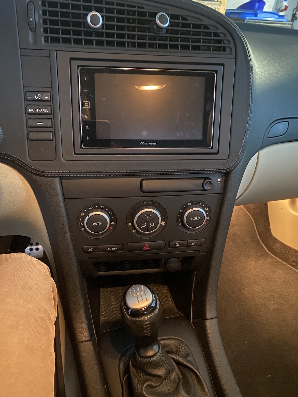

[ATTACH=full]205583[/ATTACH]
[ATTACH=full]205582[/ATTACH]
[ATTACH=full]205584[/ATTACH]
[ATTACH=full]205586[/ATTACH]
sieht gut aus :top:
Bei toms-car-hifi lohnt es sich mal die Bewertungen anzuschauen :cool:

Schaut echt gut aus.
Sieht nach richtig guter Arbeit aus, nicht schlecht! :top:

Der Aufwand ist überschaubar, wenn alle Teile da sind gehts ruckzuck. Die Bedienelemente Laut/ Leise, Vor und Zurück gehen mit dem Adapter den ich verlinkt habe, da musste ich die passende Verbindung der Kabel (Fernsteuerung/Unit) ausprobieren aber auch das war in ein paar Minuten erledigt. Der Verstärker (Bose System) muss ebenfalls separat mit einem Kabel verbunden werden das von Unit kommt. Alles was es braucht ist bei den verlinkten Sachen dabei.
Nervig kann der Ausbau des Luftgitters sein, mit der Methode hier geht es schnell und es geht auch nichts kaputt
