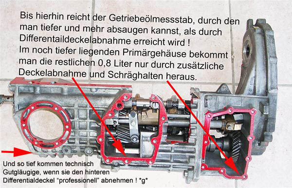

Wollte letztlich mal den Ölstand prüfen' date=' hab aber die Schraube nicht aufbekommen, irgendwelche Tips ? Mein alter Bj.90 hatte nur einen Pailstab, da war's ganz einfach. [/quote']
Das darf doch alles garnicht nicht wahr sein, oder ?
Wozu predige ich seit fast zwei Jahren "schaut regelmässig nach dem Getriebeölstand usw. bei Euren uralten, siffenden Karren !?
Herrgott, ich hab den 92er ja noch nicht so lange! Außerdem (hurra!) sifft der garnicht am Getriebe (nix mehr drin ? :)
Und Dein Anhängsel-Text hilft mir auch nicht weiter. Ich WEISS ja wo die 19er Schraube sitzt, und ich habe einen GUTEN 1/2 Zoll Knarrenkasten, ja sogar zweie davon, schliesslich komm ich aus Werkzeug-City! Eine 19er Stahlwille-Nuß sollte im Prinzip reichen, oder ?
Nichtsdestotrotz hab ich keinen Schlagschrauber und meine Muskelkraft, durch 2 Verlängerungen verschwammt, reicht da leider nicht aus!
Soll ich zum nächsten Reifendienst gehen, die dürften Schlagschrauber und 19er Nüsse im Überfluss haben ?!
Hier nochmal die Dauerbrennerkopie für Blinde mit Krückstock:
