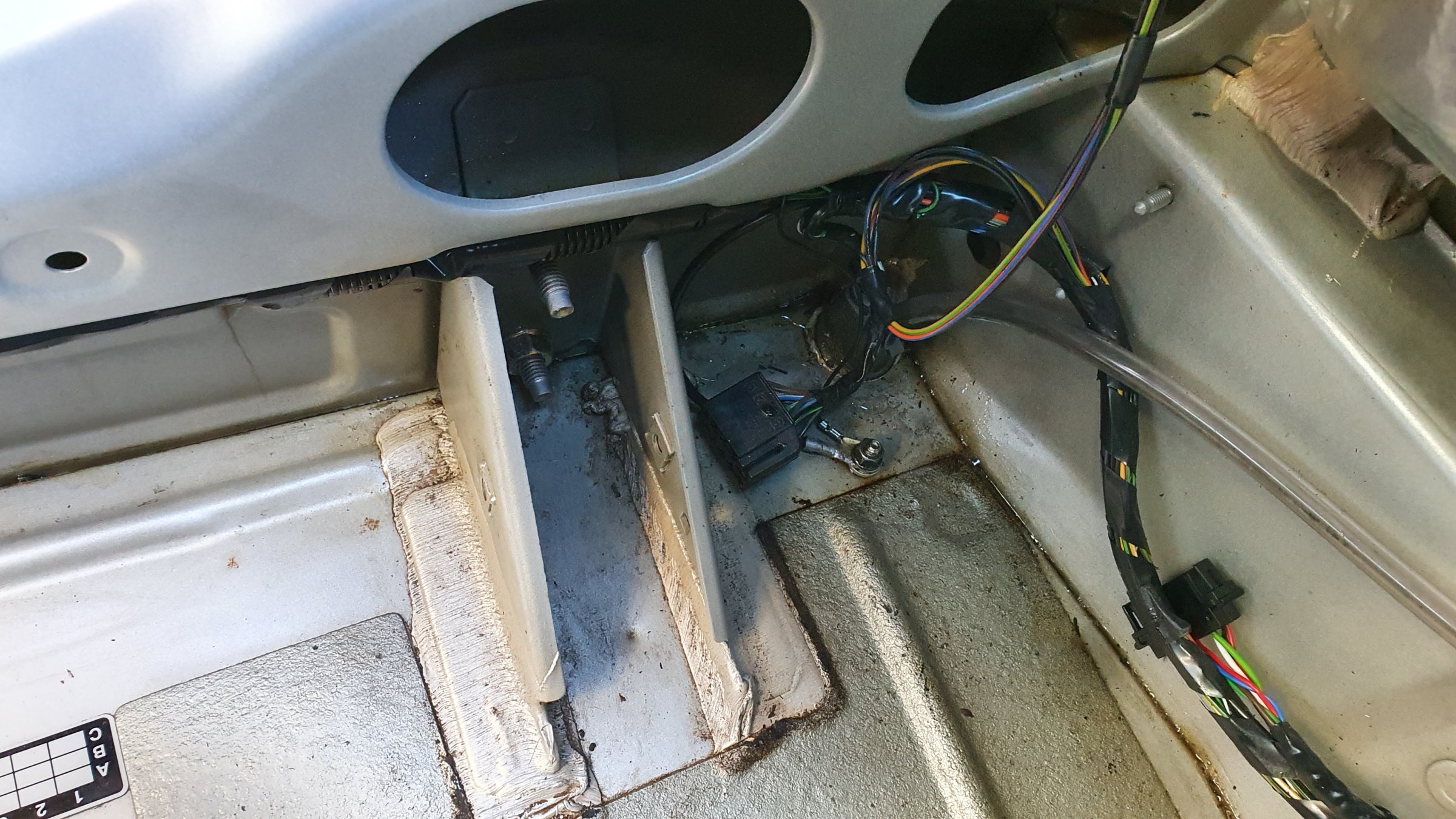

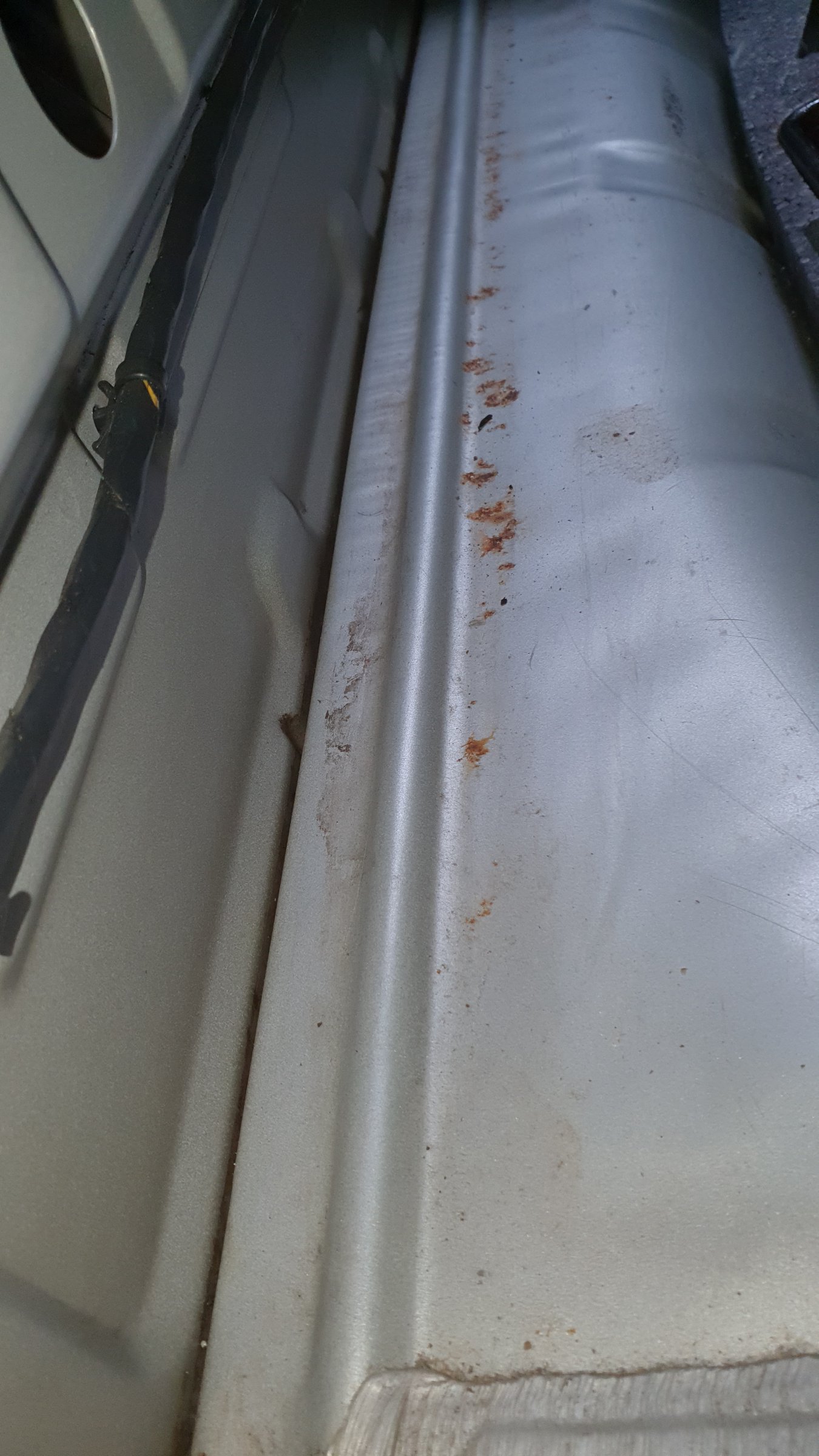

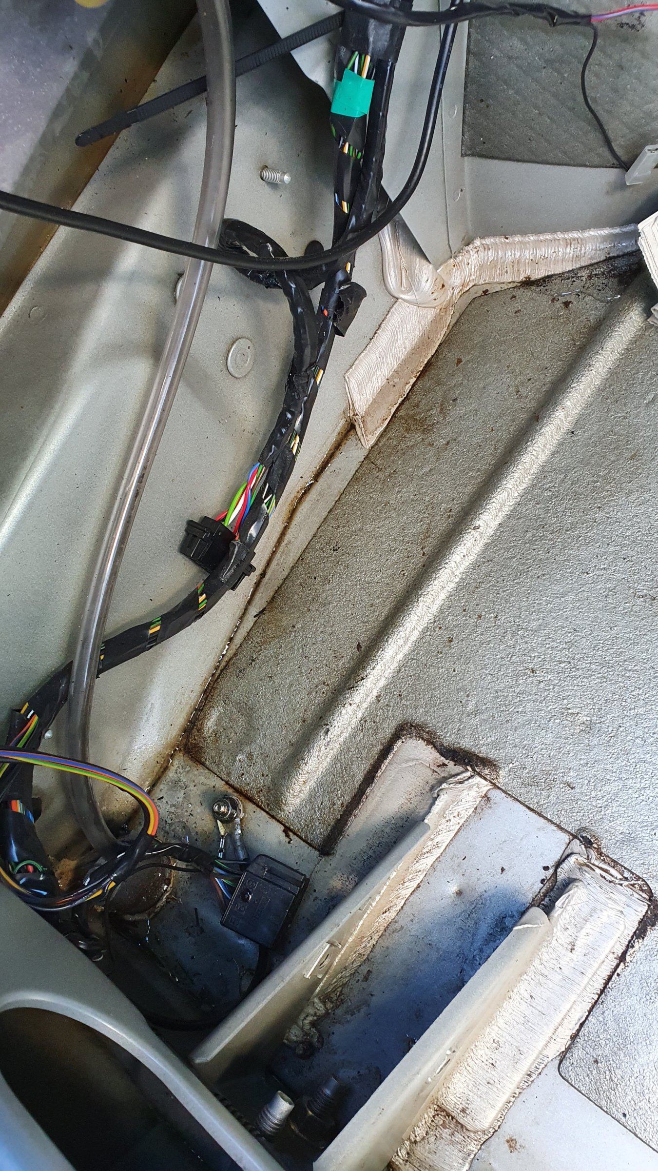

Ich hänge mich hier mal ran.
Ich bin seit einem Monat stolzer 9-3 Fahrer.
Bis auf ein paar Kleinigkeiten alles gut soweit.
Was mich zur Verzweiflung treibt ist nicht zu lokalisierender Wassereinbruch im Kofferraum links (Antennenseitig)
Was ich bisher gemacht hab:
- Dichtungen der Rückleuchten getauscht
- Stoßdämpfer aufnahmen gecheckt
- Ablaufstopfen gereinigt
- Antennenablauf fest aufgesteckt
- Fenster der C Säulen gecheckt, Muttern nachgezogen
- Kofferraum gesäubert (keinen Rost gefunden)
- Das Heck von oben in den mir zugänglichen Hohlräumen mit Fluid Film ASR mit Sonde behandelt
- alles an Textil getrocknet gereinigt wieder eingebaut
Dann Freude über den vermeintlich trockenen Kofferraum.
Nun beim ersten kräftigen Regen wieder eine nasse Kofferraumbodenmatte links. :hmpf:
Das Wasser kommt definitiv nicht von oben und dringt vornehmlich beim fahren ein.
Mir scheint es, als käme das Wasser durch die Sicke zwischen Boden- und Abschlussblech durchgedrückt... gesogen.
Von dort sickert es meiner Beobachtung nach dann links rüber und sucht sich von da den Weg nach vorne Richtung Radhaus.
Das kann ich mir aber irgendwie nicht vorstellen.
Wasser nach oben... durch die Sicke?? :confused:
Kann mir aber andererseits keine Erklärung geben wo es sonst herkommt.
Kennt jemand dieses Phänomen??

Wie sieht denn bei die die Zwangsentlüftung aus, schon mal geprüft?
Wie sicher bist du dir, dass es nicht von oben kommt? Es wären nicht die ersten Stoßdämpfergummis, die wie eine Pumpe wirken, wenn sie zu viel Spiel haben, weil hart und geschrumpft, und das Wasser aus dem Radkasten förmlich nach oben durch die Aufnahmeöffnung im Dom ins Innere pumpen.
Ansonsten würde ich eher an einer der Nähte unten im Radkasten genau nach Rissen suchen...
Die hab ich gecheckt... sauber und funktionsfähig.
Bin mir sehr sicher.
Habe eine Trennung aus Zeitungspapier an den Radkasten gebastelt.
Man kann sehen wie das Wasser seinen Weg aus der Ecke nach vorn nimmt.
Aus Richtung Stoßdämpferdom ist alles trocken.
Habe heute mal von unten geschaut.
Konnte bisher nichts auffälliges erkennen.
Aber ich muss den Bereich nochmal richtig von unten saubermachen.
Von der Heckklappe kann es nicht kommen?
Ich denke da an den Scheibenwischer oder dem Spoiler......wir reden doch von der Limo, oder Coupe?

Doch, das geht schon. Kapillarrisse in der Dichtungsmasse an den entsprechenden Stellen am Unterboden und schawupps kommt das Wasser von Aussen unten.
Da es ohnehin nix schadet, mach die Abdichtungen der Unterbodenschweissnähte, vor allem am Falz Radhaus/ Kofferraumboden doch einfach mal neu. Viel Akt ist das nicht
Ok.. wird gemacht.
Welches Materisl empfiehlst du zur Abdichtung der Nähte?
Ich will die Radhäuser eh noch behandeln und mit Wachs versiegeln.
Würth Karrosseriekleber
Würdest du alle alte Dichtmasse entfernen, oder die neue Dichtmasse über der alten werksseititigen aufbringen?
Nein, erst entfernen. Darunter findet sich häufig der erste Rost. Gibt ne Menge Beiträge hier inkl Bildern zum Thema:
