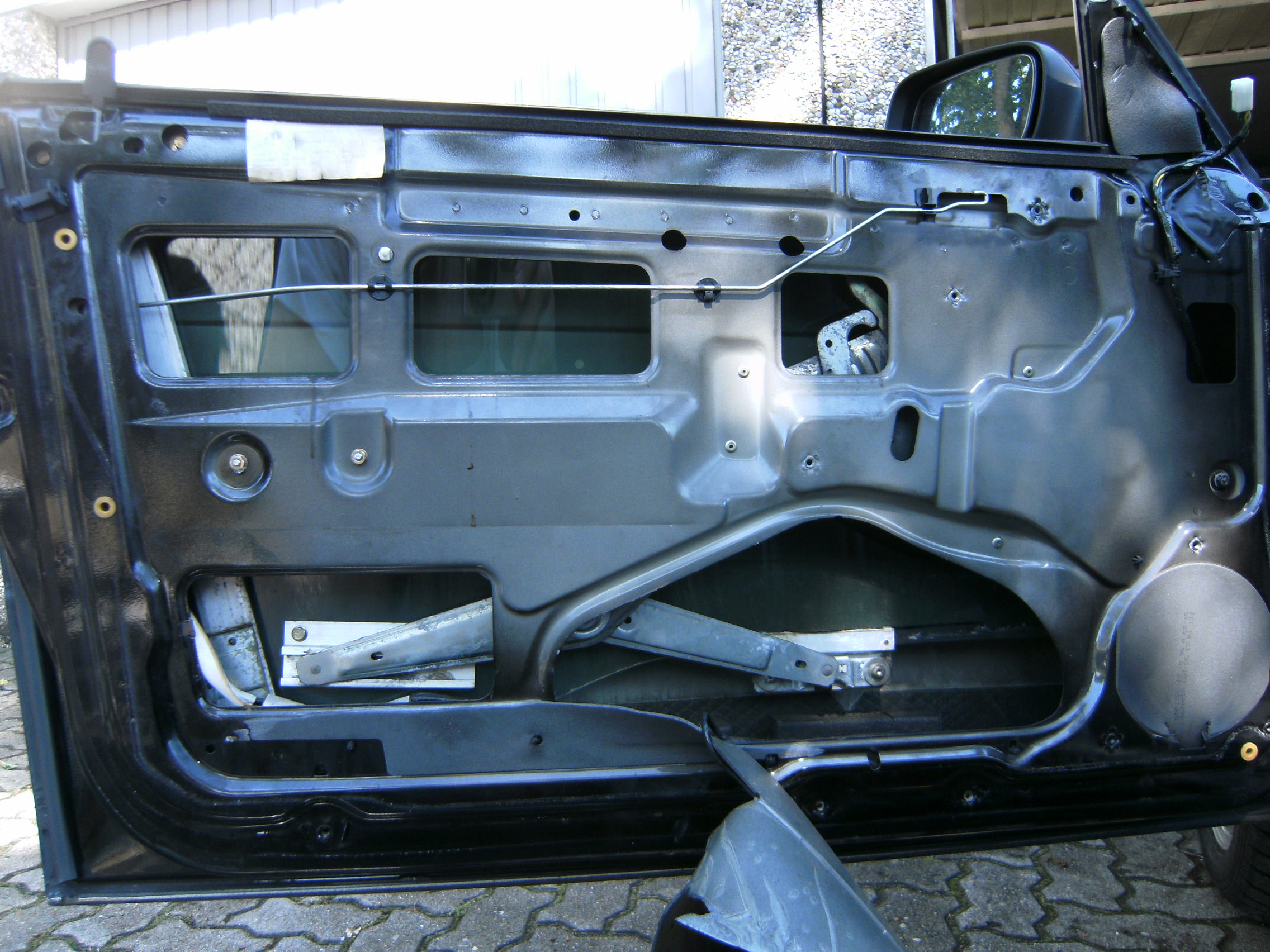

die Mechanik des Fensterhebers bei meinem 902 (1997) )scheint sich - zumindest zum Teil - verabschiedet zu haben. Das Fenster ging runter, aber beim hochfahren gab es einen "knacks" uns das Fenster hing schief im Rahmen (d.h. hinten stand es höher als vorne). Manuell konnte ich das Fenster wieder ganz nach oben in die Dichtung ziehen/schieben. Der Motor läuft auch noch, wenn man den Schalter betätigt, aber das Fenster fährt jetzt natürlich nicht mehr hoch und runter. Gut, zu ist es, also keine Panik.
Kommt man an die Mechanik halbwegs gut dran, wenn man die Türpappe demontiert und was dürfte es für ein Teil sein, was sich da verabschiedet hat?
Schwer zu sagen was sich genau verabschiedet hat vielleicht hilft das Bild - allerdings Cabrio
Ich befürchte das Du das erstmal freilegen musst und dann gucken was defekt gegangen ist, ich gucke mal im EPC nach was da alles so verbaut ist……und was man einzeln bekommt……
dann werde ich mal danach suchen. Danke schön.
(Kann ich Töchterchen beruhigen, sie hat sich furchtbar erschrocken, als sich das Fenster selbstständig machte.)
Eine der grünen Gleitrollen am Mechanismus ist gebrochen. Wenn die Türverkleidung weg ist sind sie sichtbar.
Der Lautsprecher vorne muss dazu auch weg. Fenster runter bis Unterkante Fenster sichtbar ist.
Beide Splinten von den Führungsdornen abziehen. Gleitrollen mit leichter Gewalt vom Führungsprofil trennen.Gleitrollen durch das Profil seitlich heraus nehmen. Neue Rollen mit den orangenen Gleitscheiben zwischen Mechanismus und Profil einführen. Die Scheibe muss dazu erst vom vorderen in den hinteren Führungkanal der Türe eingeschoben werden. Notfalls die Scheibe mittels Klebeband in der richtigen Position fixieren.

Vordere Gleitrolle durch die Öffnung des Türlautsprechers mit der Führungsschiene verbinden. Sicherungssplinten einsetzen, dann die hintere Rolle und ebenfalls den Splinten einsetzen.
Abschliessend ein Funktionstest des FH ob die Scheibe gleichmässig rauf und runter geht.
Falls die Scheibe zu weit gegen das obere Türband rauf geht lässt sich deren Anschlag mittels der M8 links von den Halterungsschrauben vom Fensterhebermotor einstellen.
