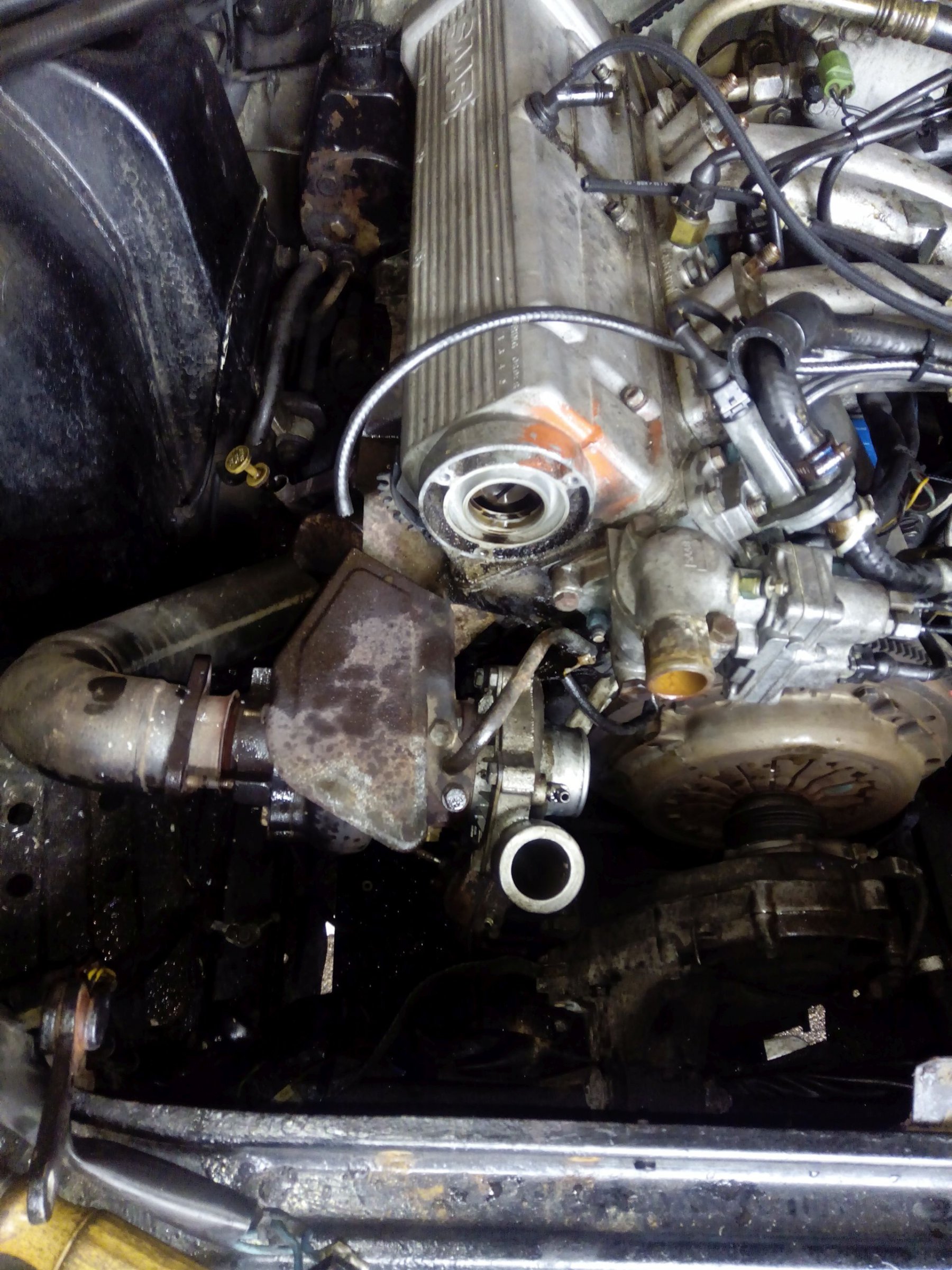

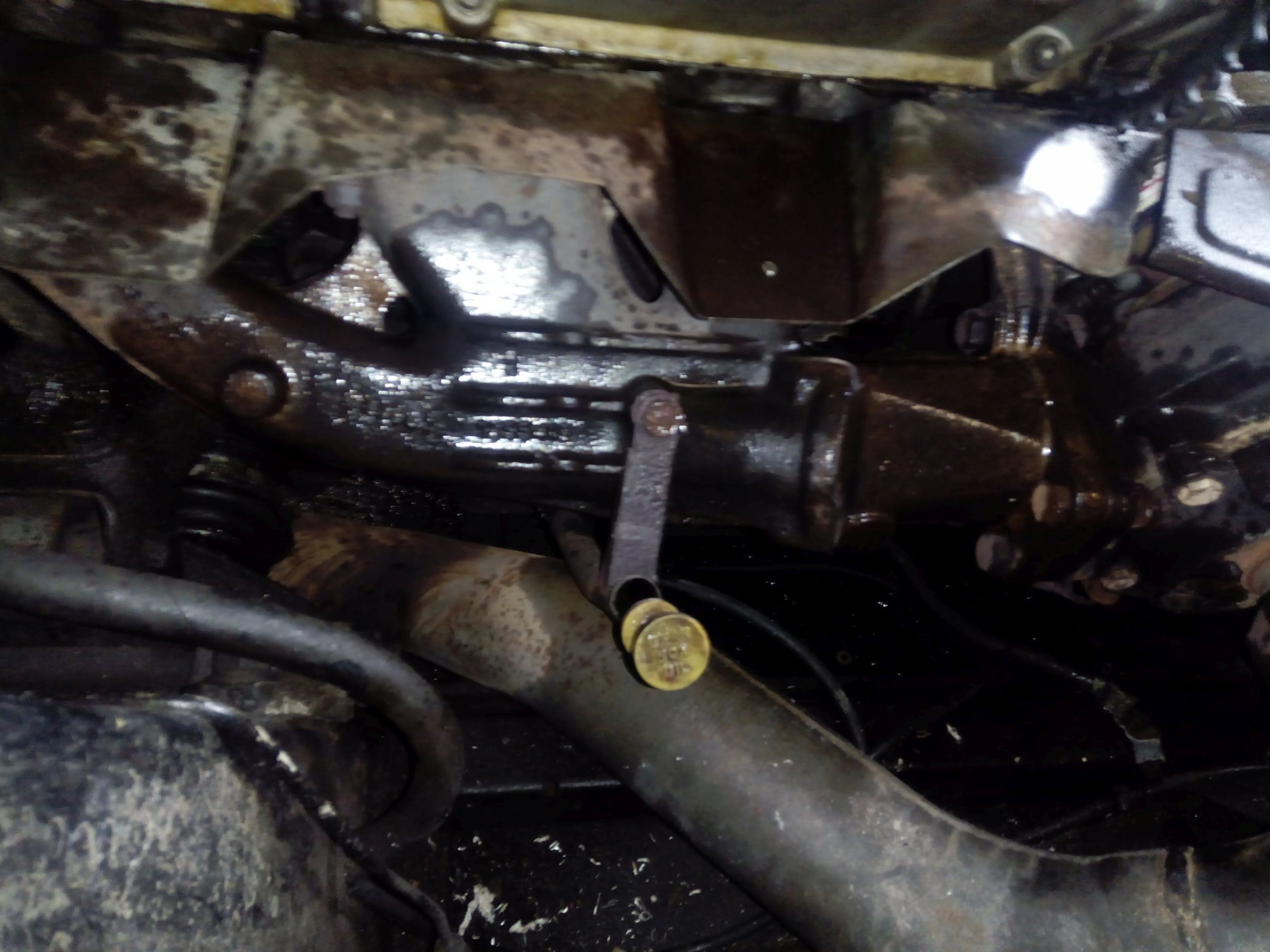

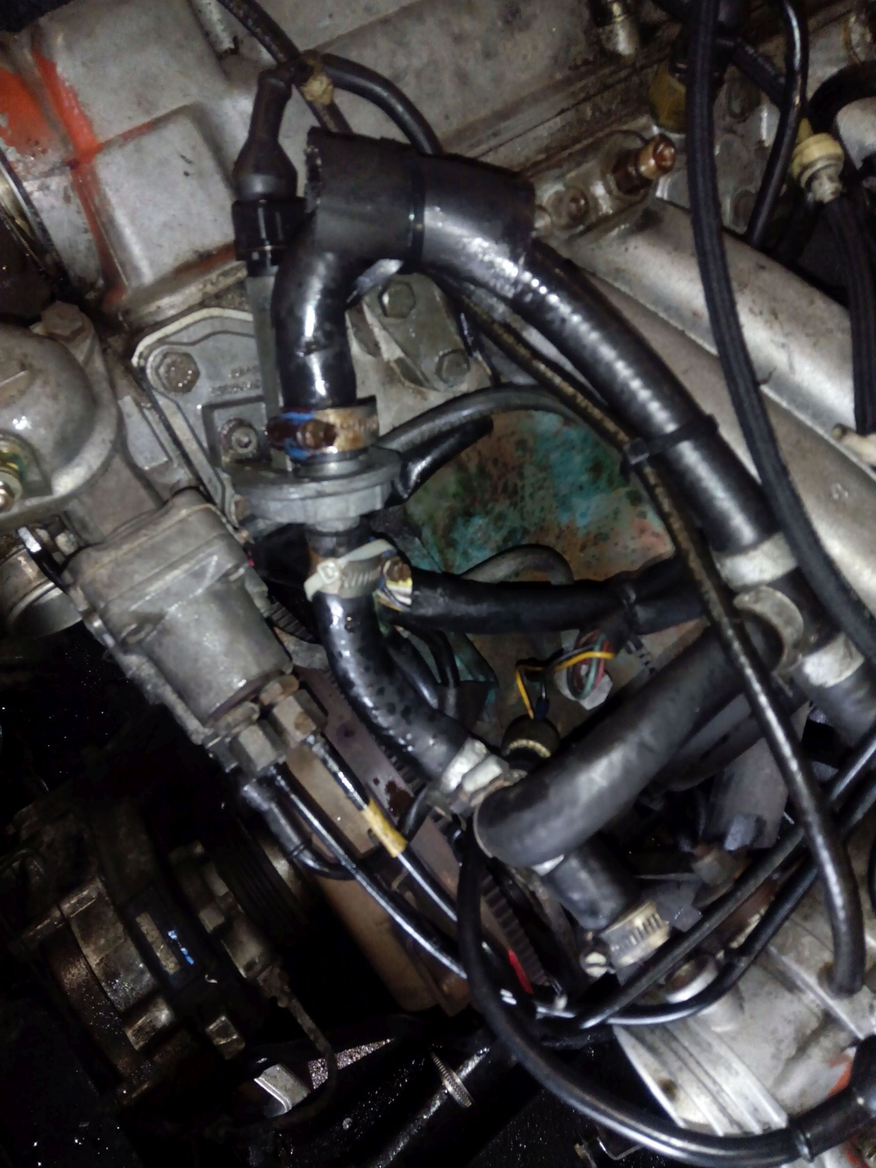

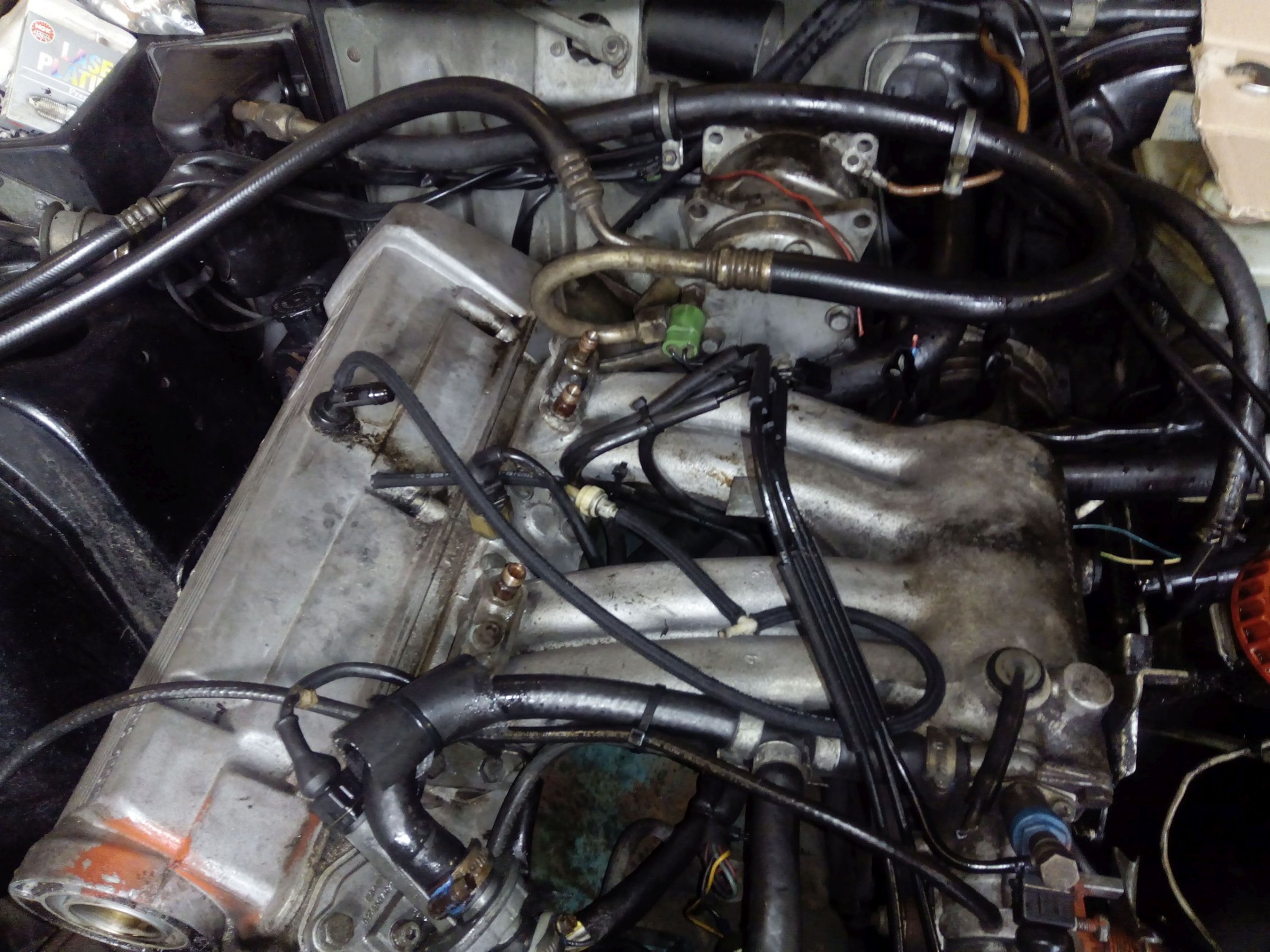

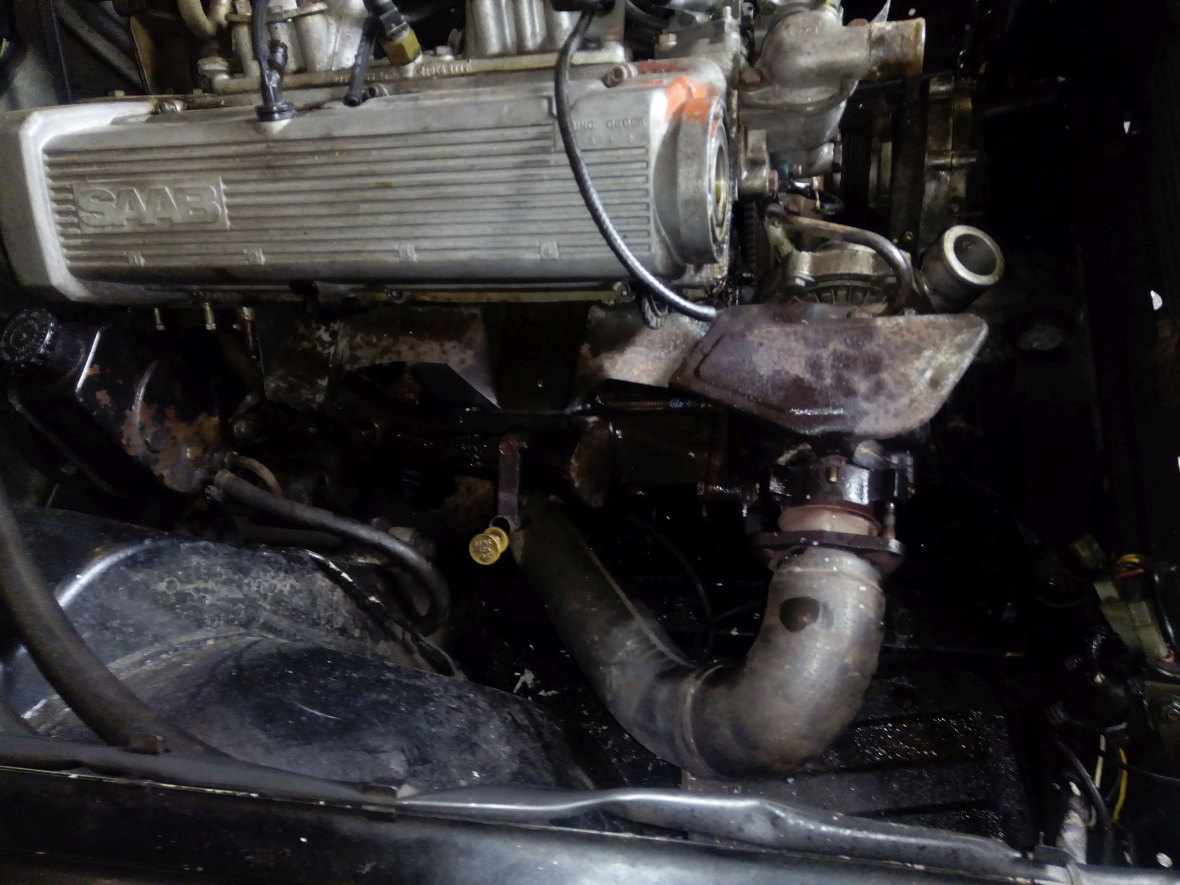

Hier etwas für die Wissenden......;-) ich kenne mich nicht aus!
Für mich sieht er aus wie ein 83ziger 8v mit Anlasser unter dem Abgaskrümmer
IMG_20160428_132644.thumb.jpg.8b259dd8547fd1dbadb23039d5095bcc.jpg IMG_20160428_132701.thumb.jpg.bc4e8106e17a979c3e13c9fad8abe2e6.jpg IMG_20160428_132717.thumb.jpg.1ebfd18030c918a8cdeb1443fb31e70f.jpg IMG_20160428_132729.thumb.jpg.da2776eb5c2c7e24c847e400ff598e06.jpg IMG_20160428_132738.thumb.jpg.1700726552cc4017e80a5e2b2e795a36.jpg IMG_20160428_132748.thumb.jpg.bf8434bd74b54fae20652d0887cd2a14.jpg IMG_20160428_132757.thumb.jpg.009eb89b7bc6dcffa9da359868ad06f3.jpg IMG_20160428_132806.thumb.jpg.cb434a1a6e86a408f8d8e7bde21bc56a.jpg IMG_20160428_132817.thumb.jpg.54e5546574b95a2956e81b2f7e3821db.jpg IMG_20160428_132858.thumb.jpg.13739169fc46022b88a09c407ca49a8e.jpg
Bearbeitet von majoja02
Hab noch mal Bilder von aussen gesucht... sieht für mich alles stimmig aus, so lange die VIN ihn als MY84 ausweist. Plastik Verkleidungen zwischen Stoßstangen und Radhäusern, H-Motor und Ventildeckel sowie der Öleinfüllstutzen machen da für mich nen 84er raus.

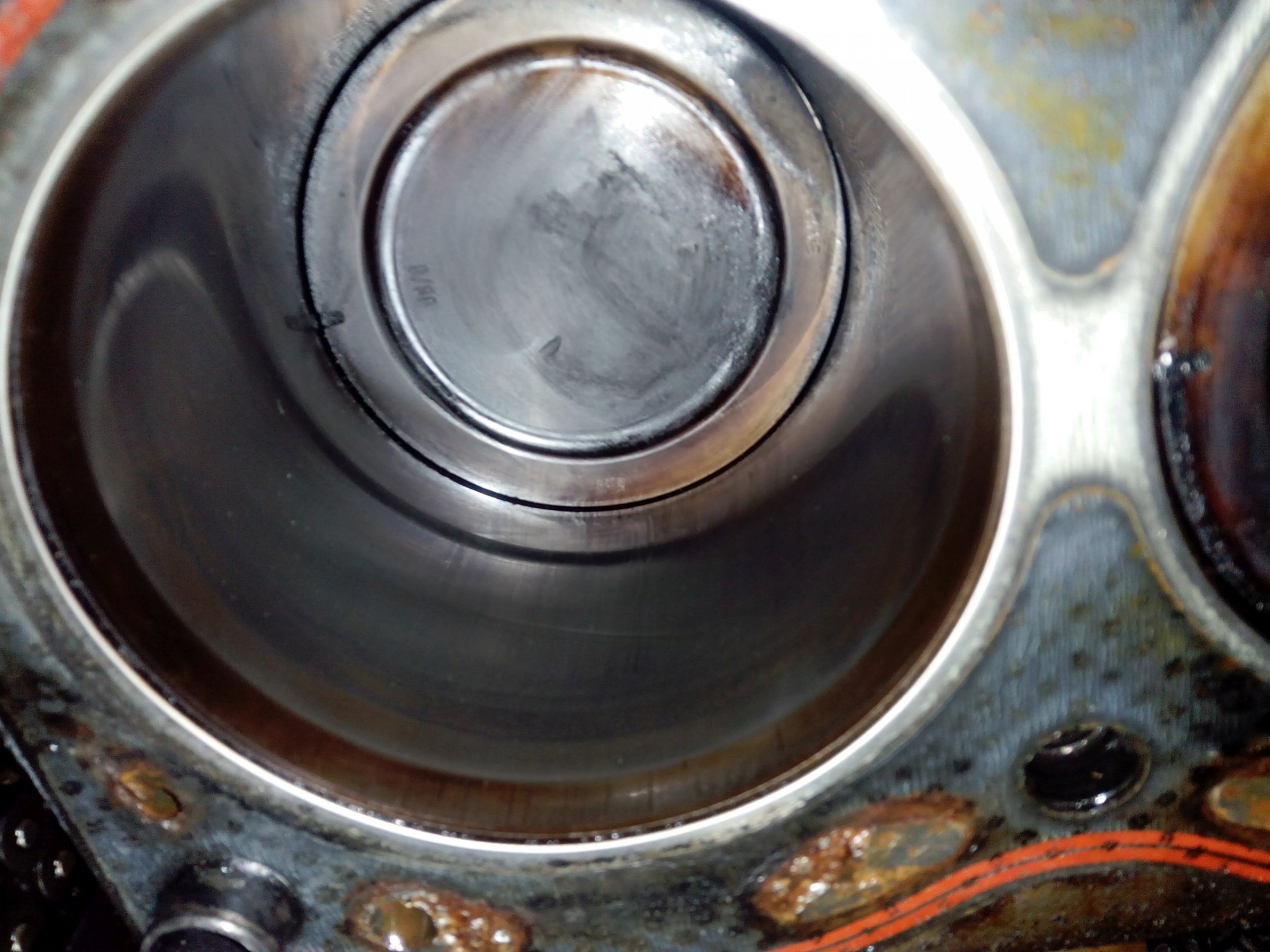

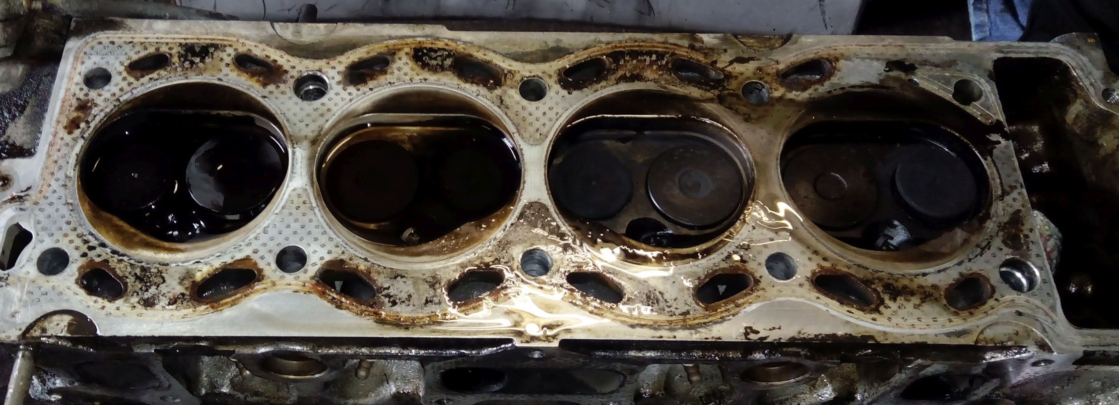

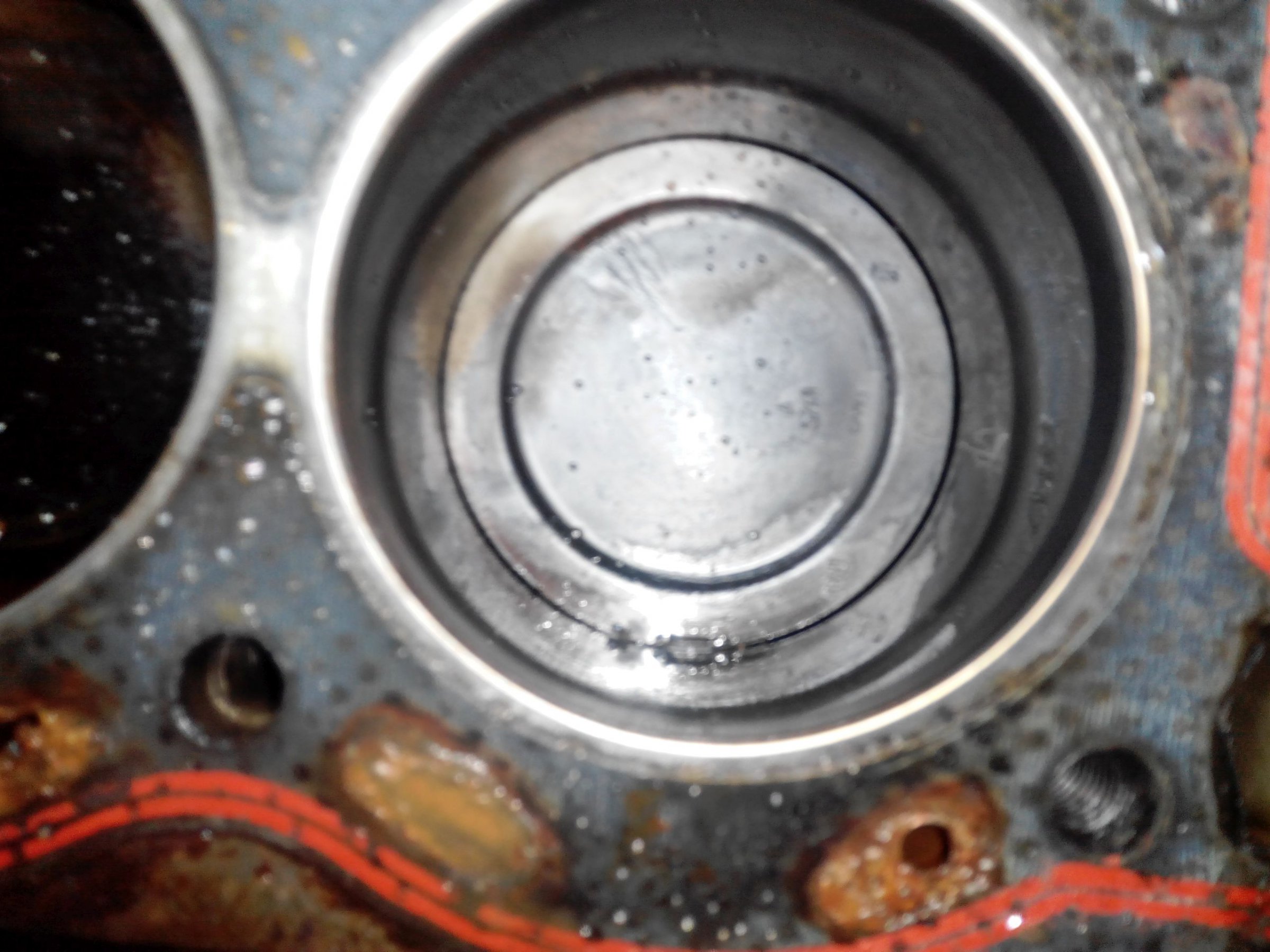

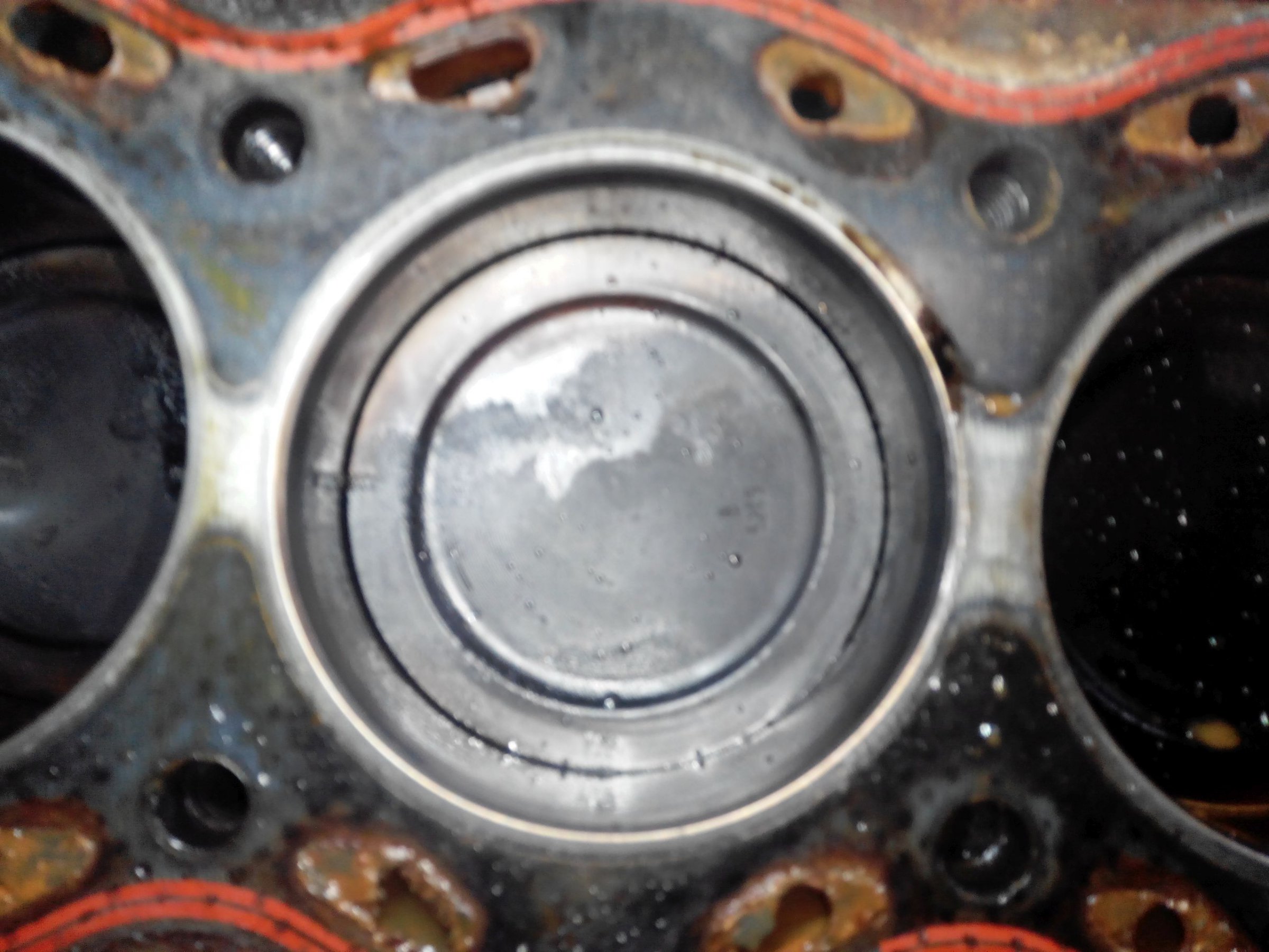

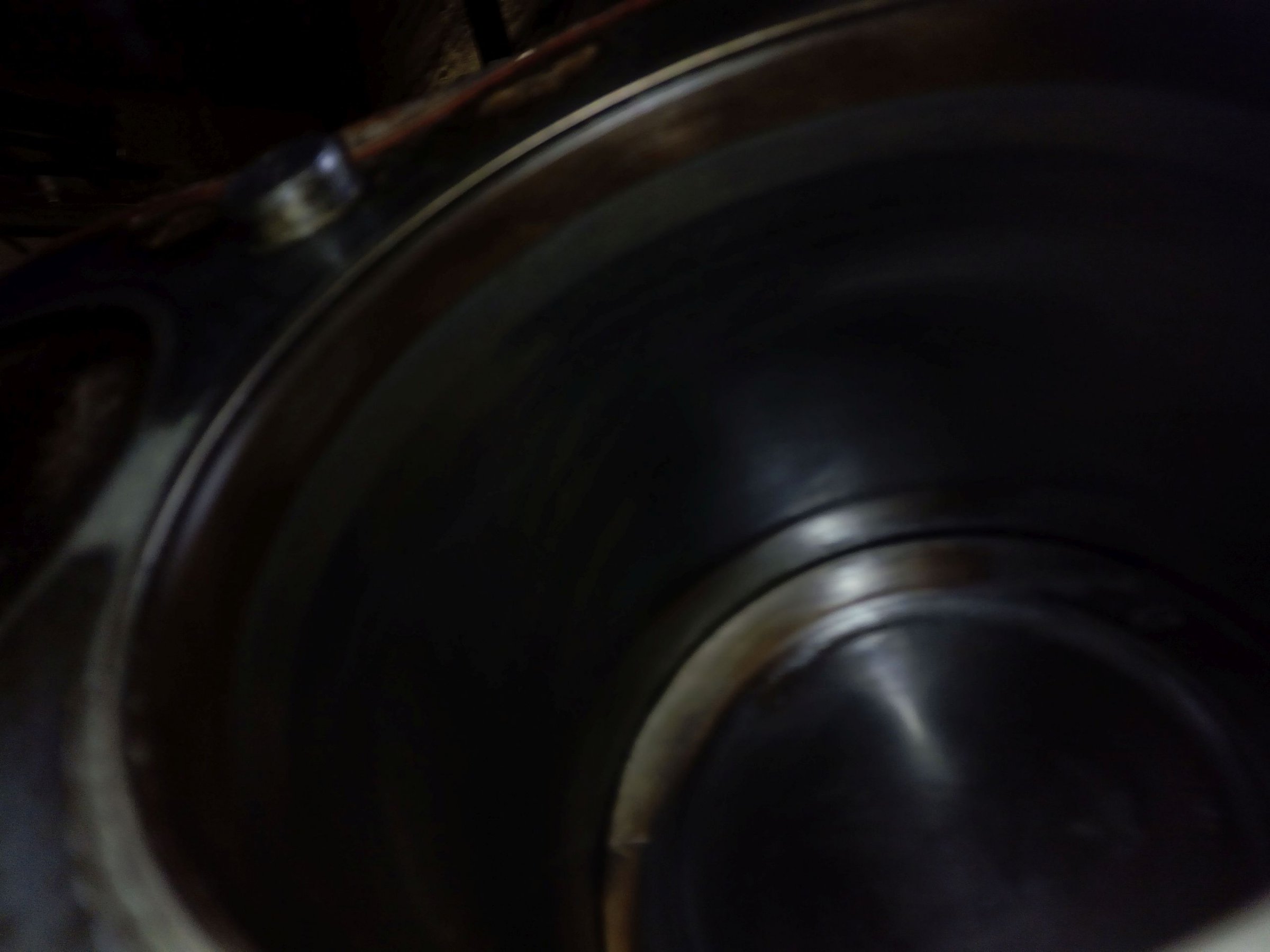

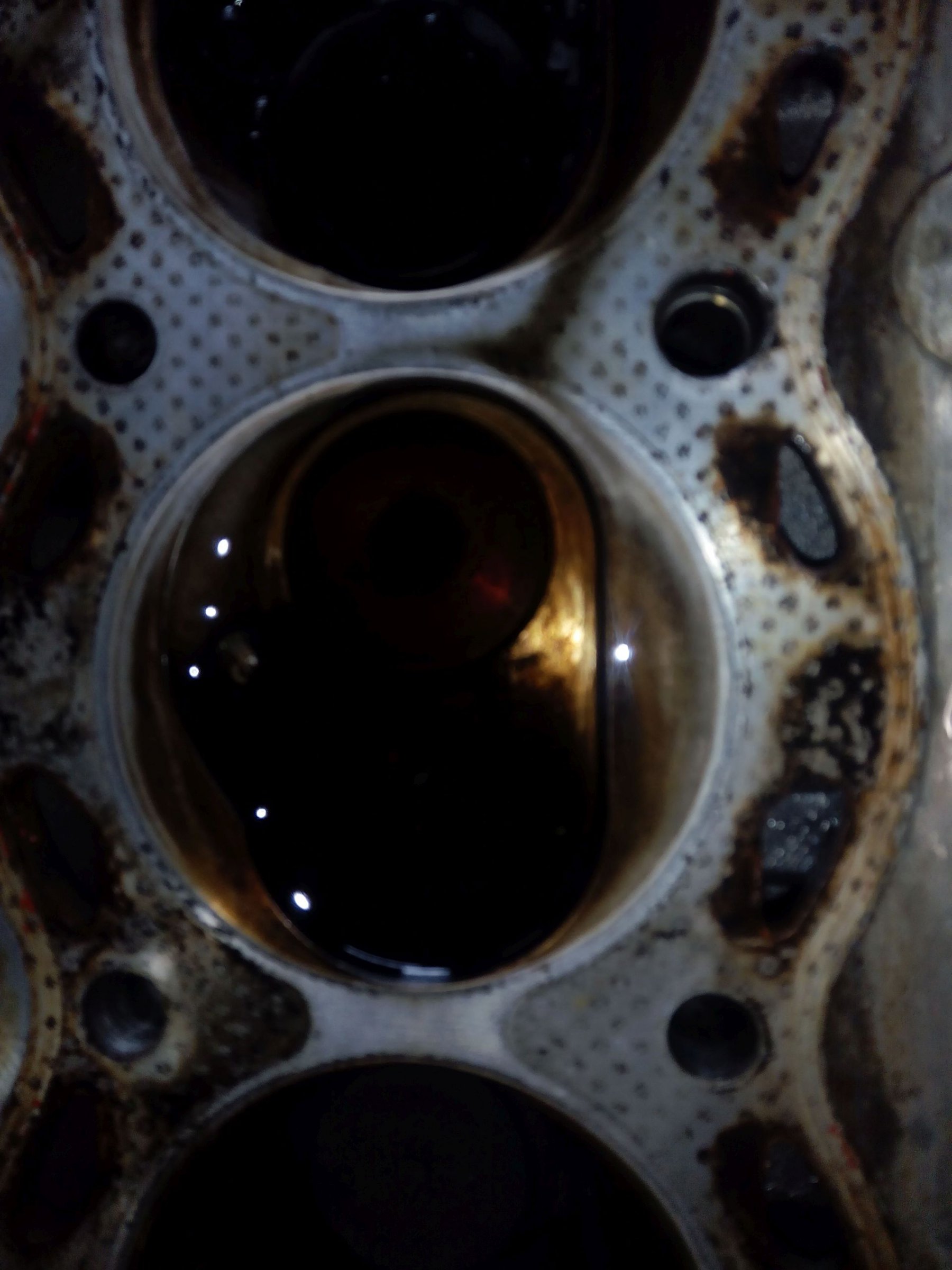

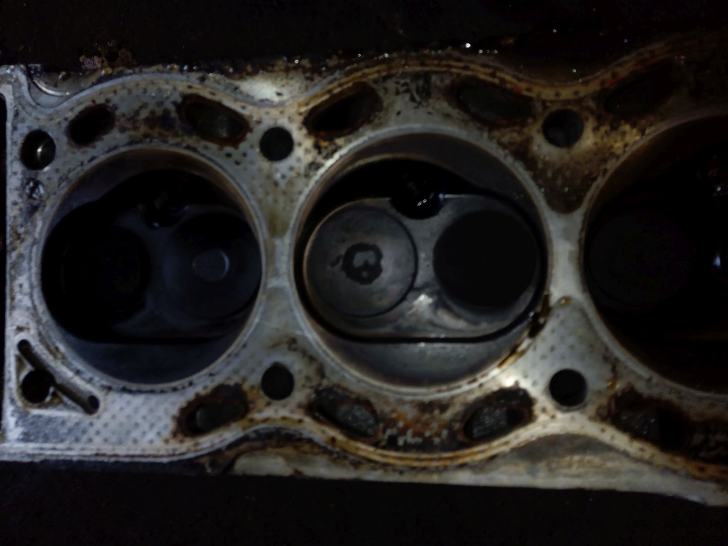

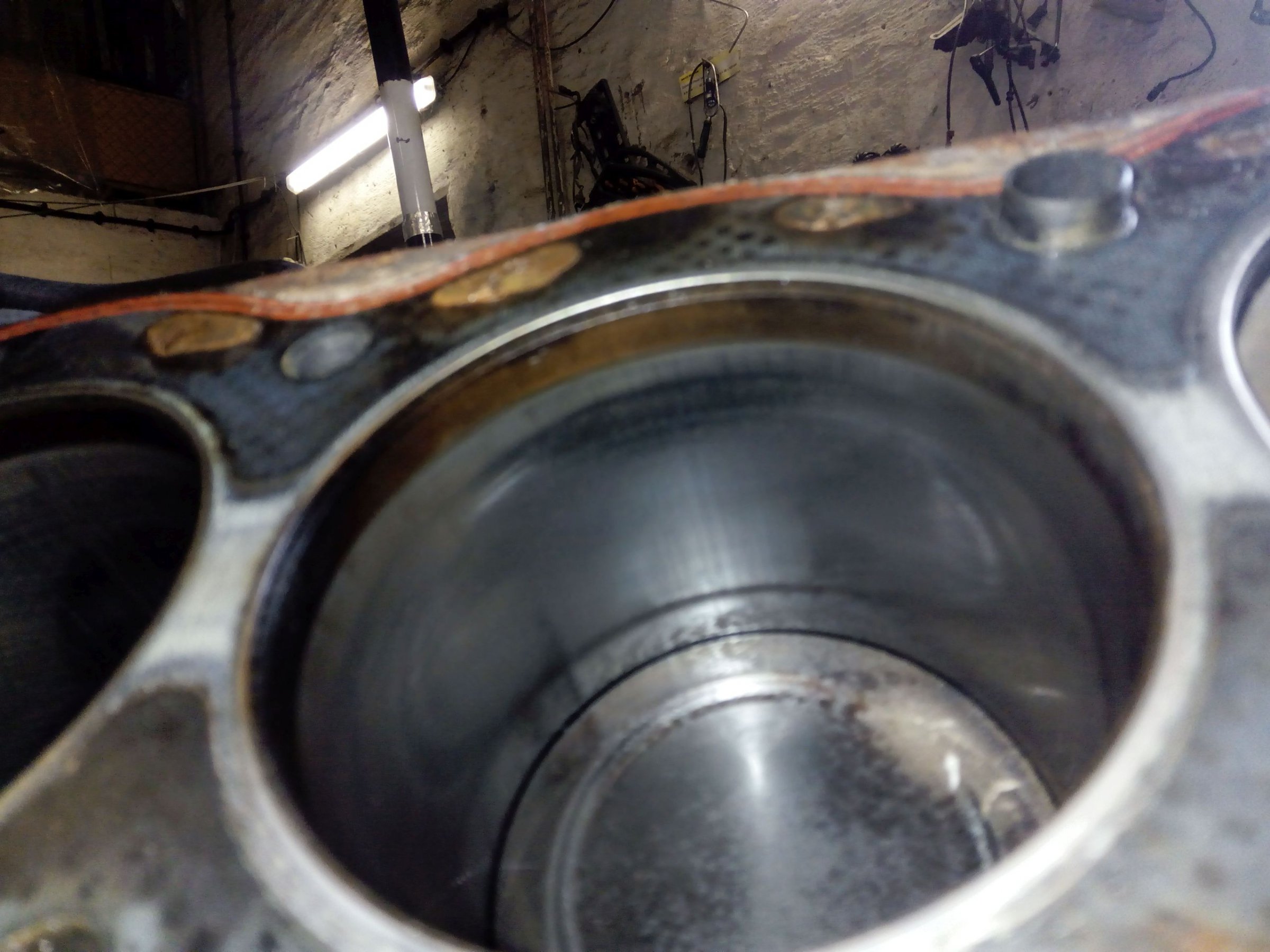

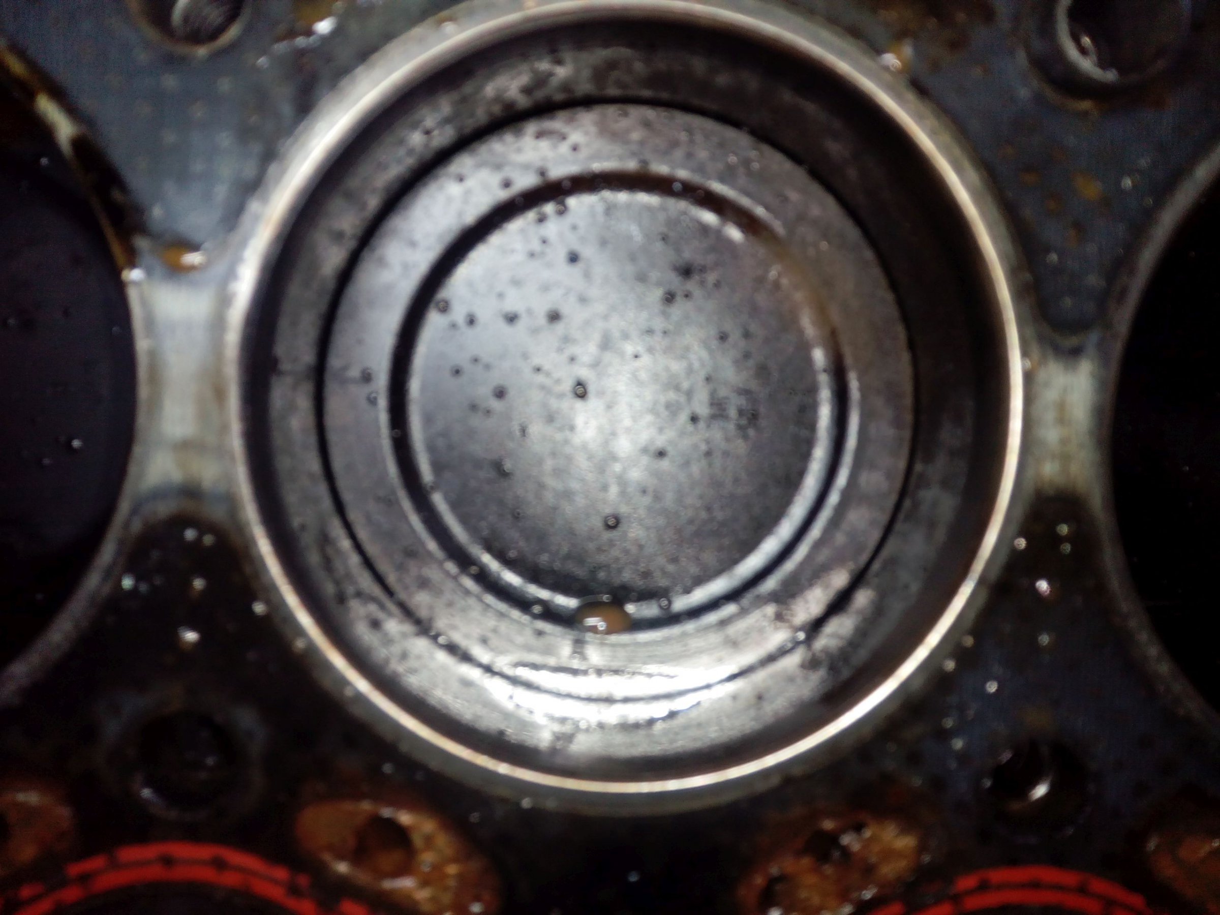

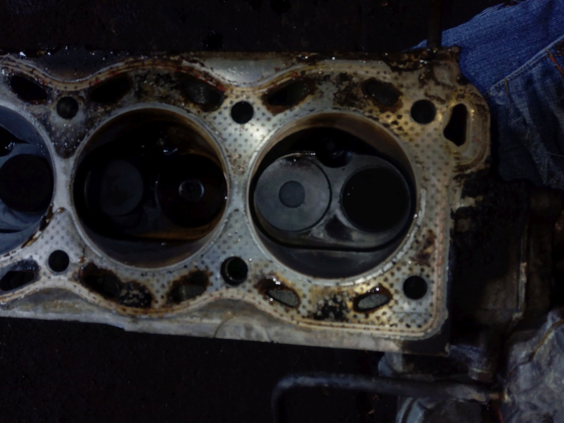

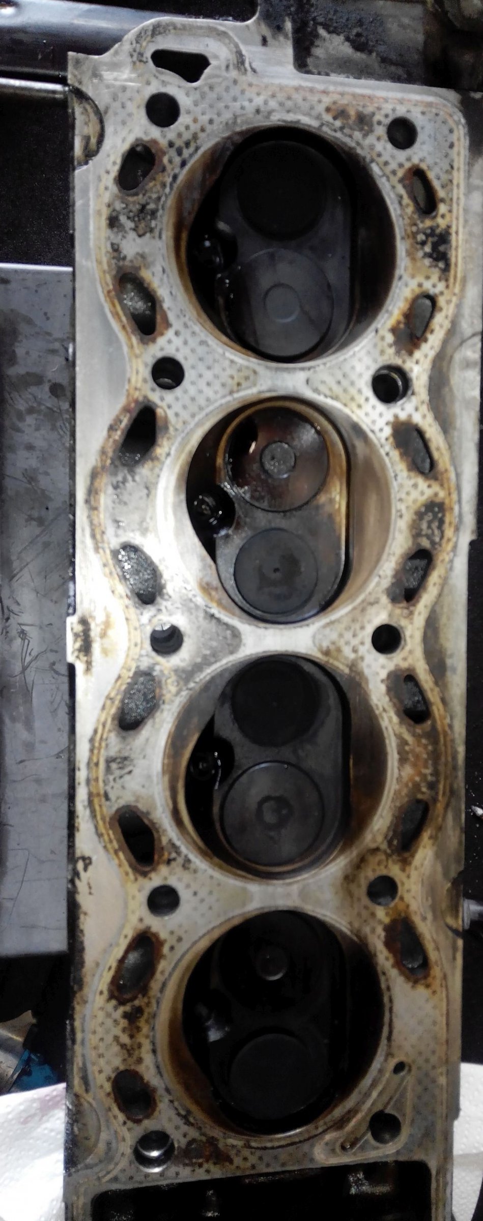

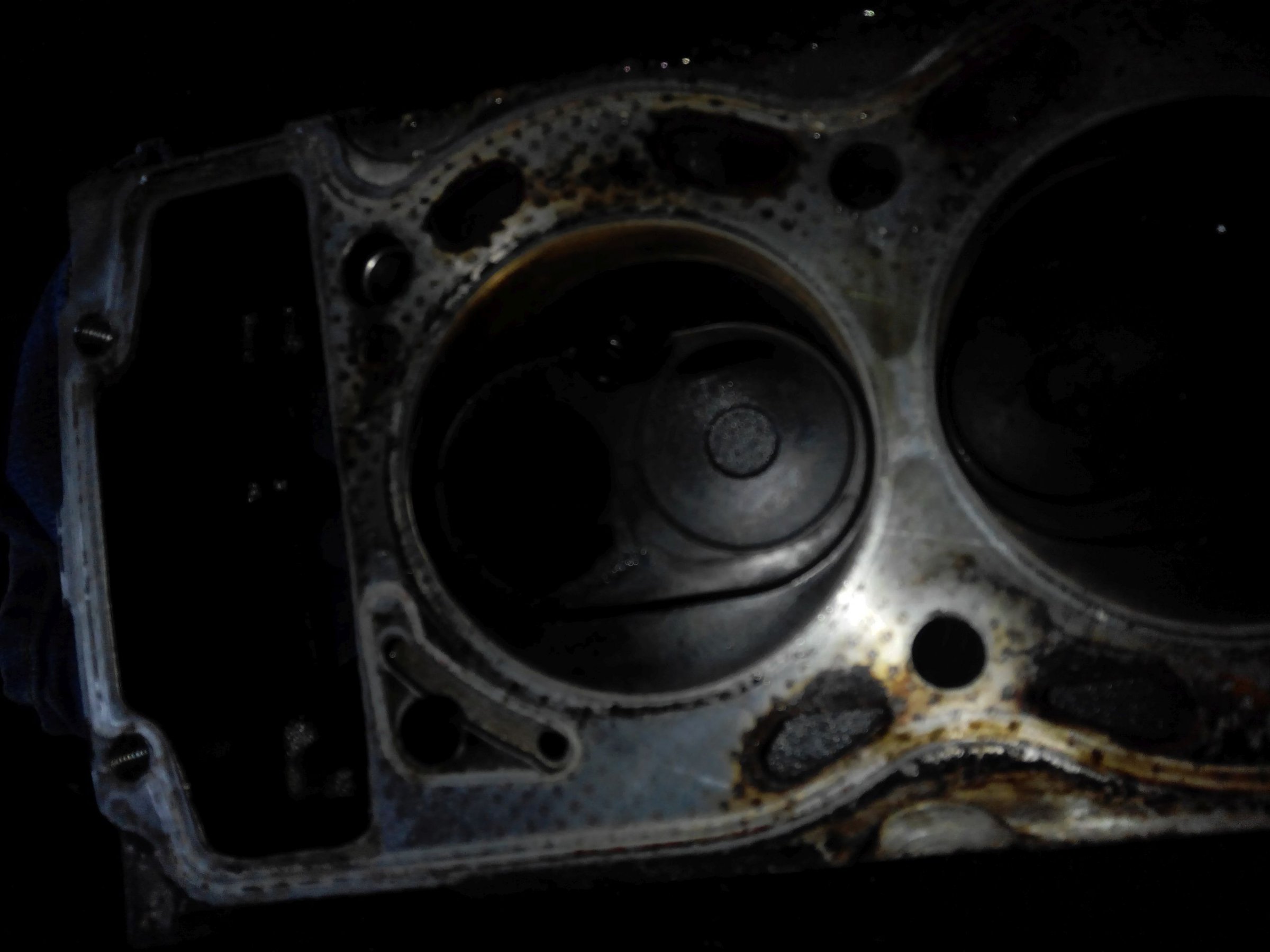

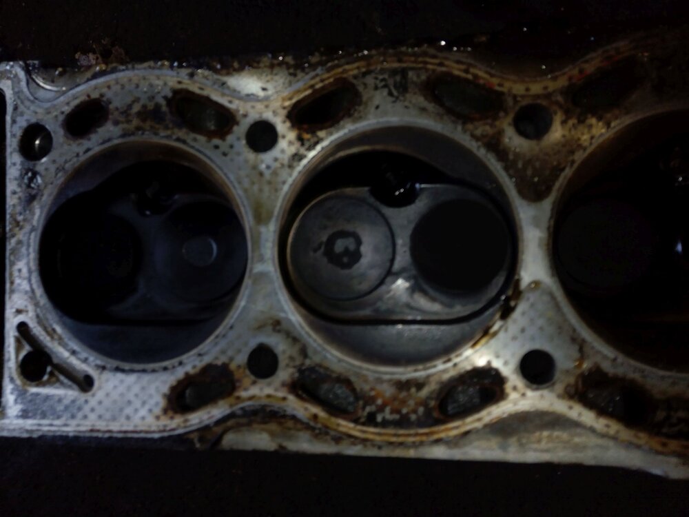

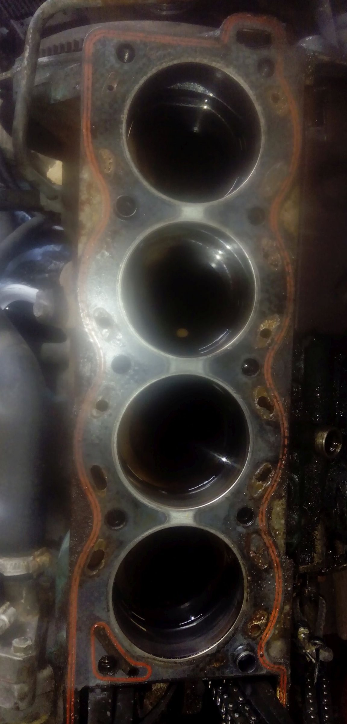

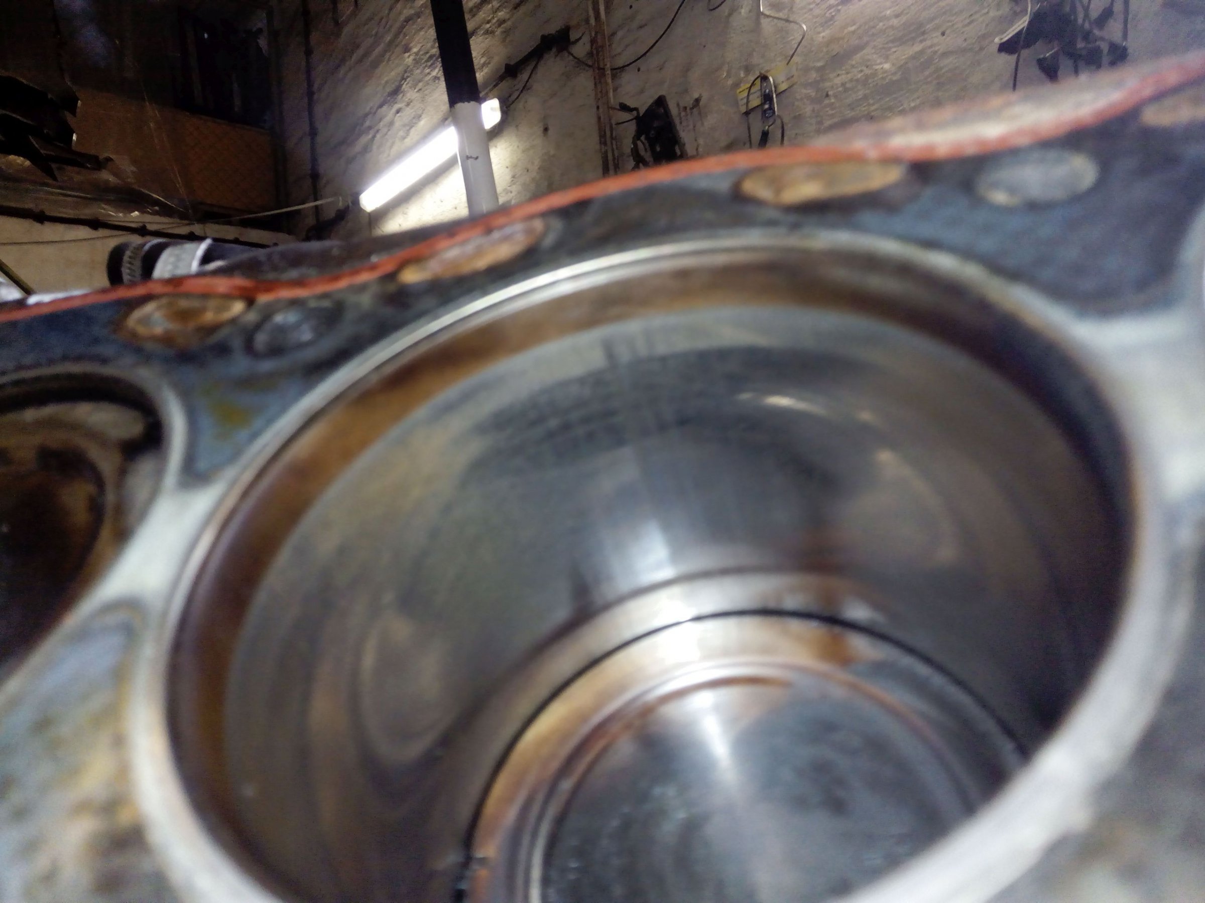

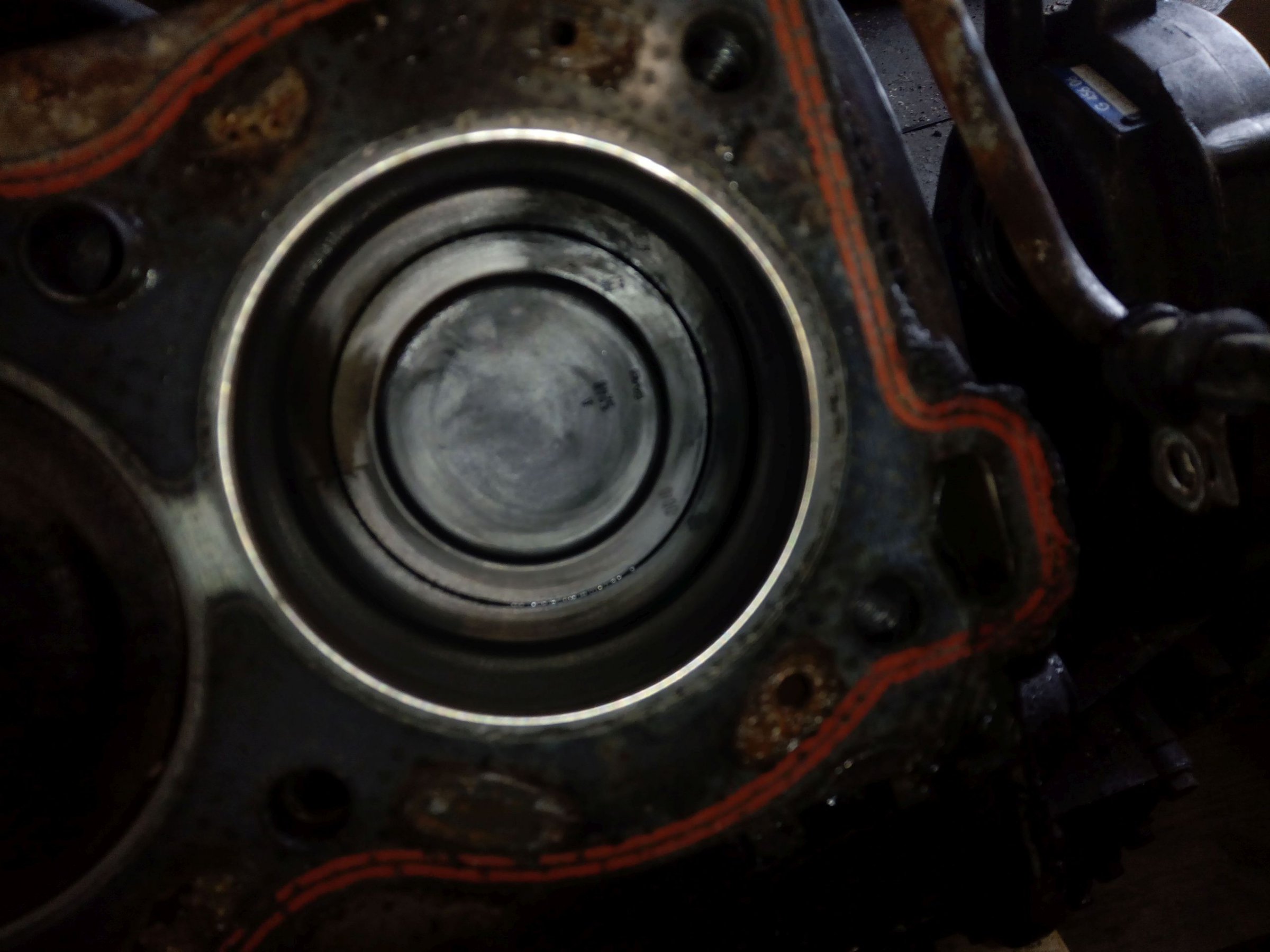

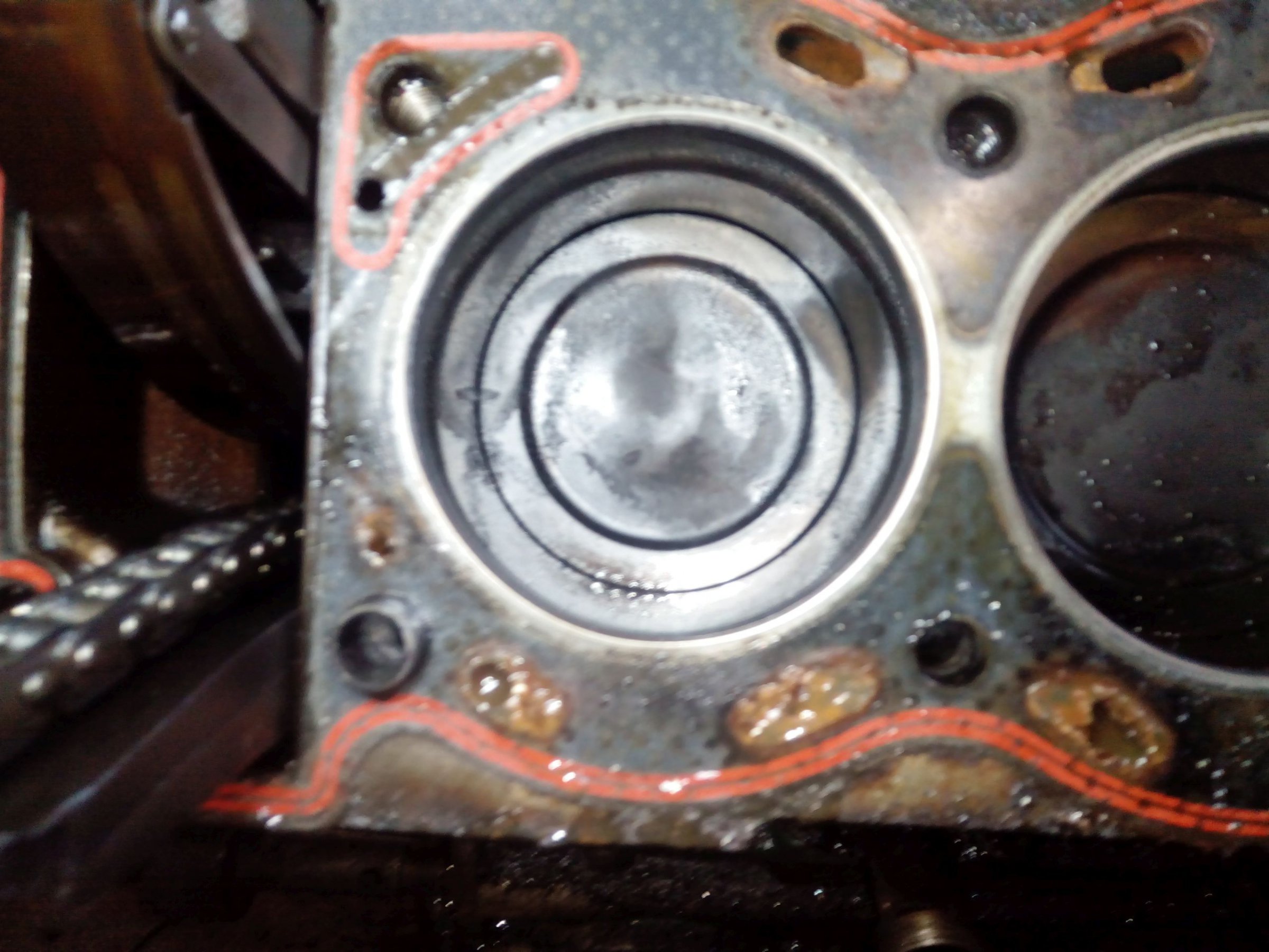

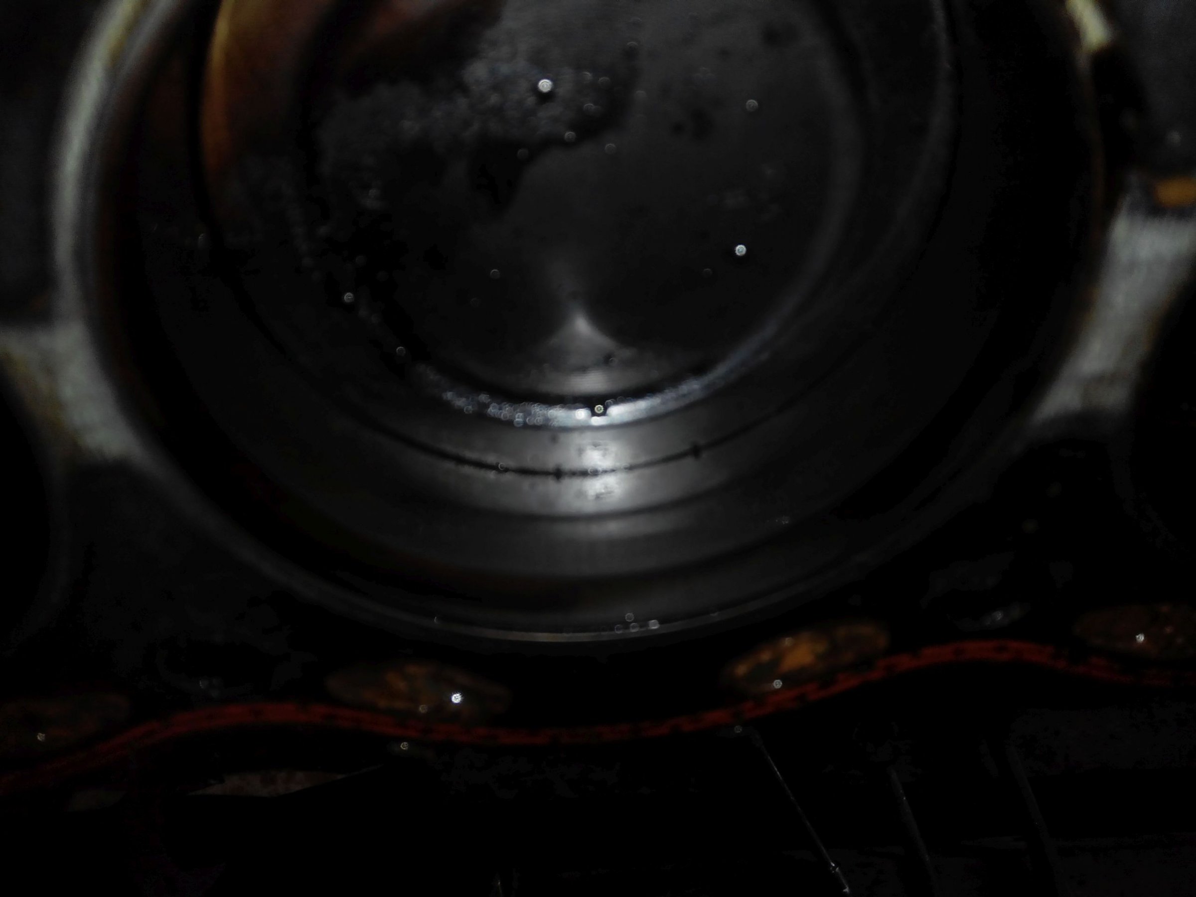

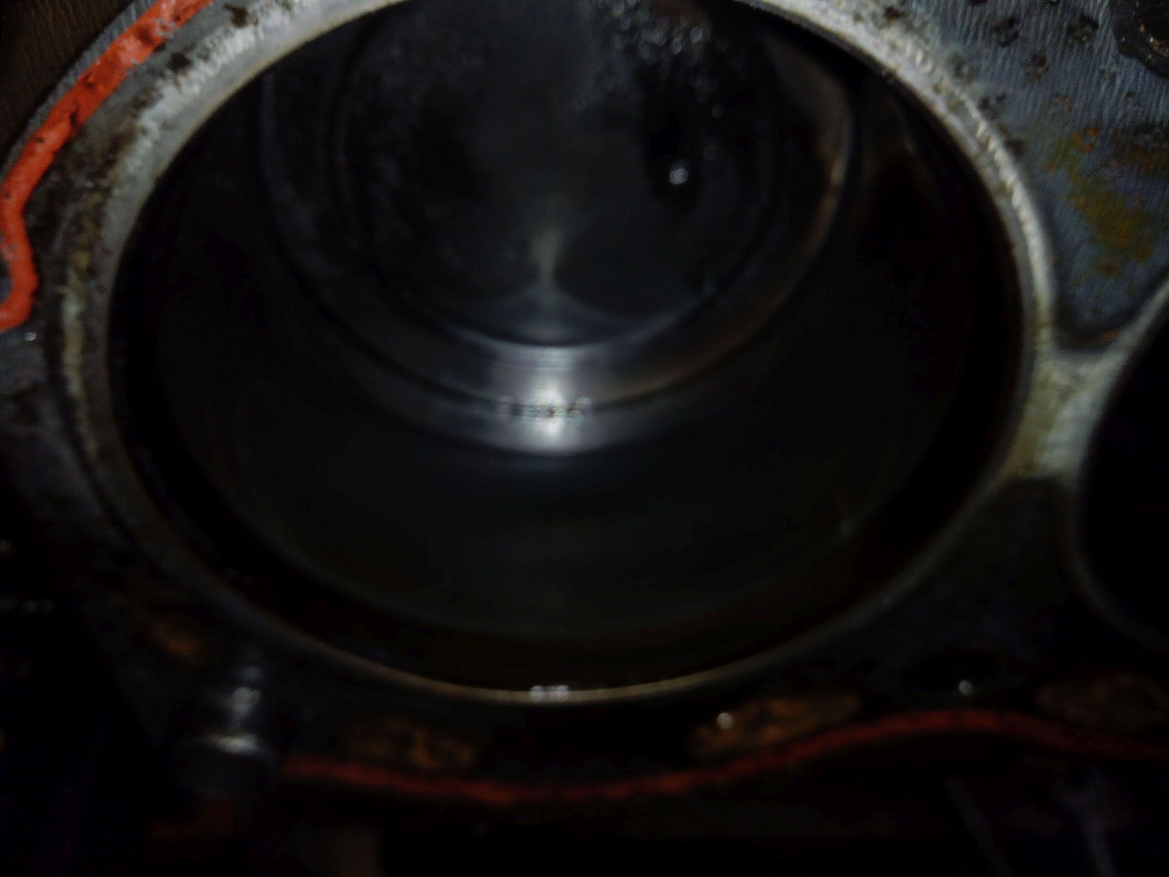

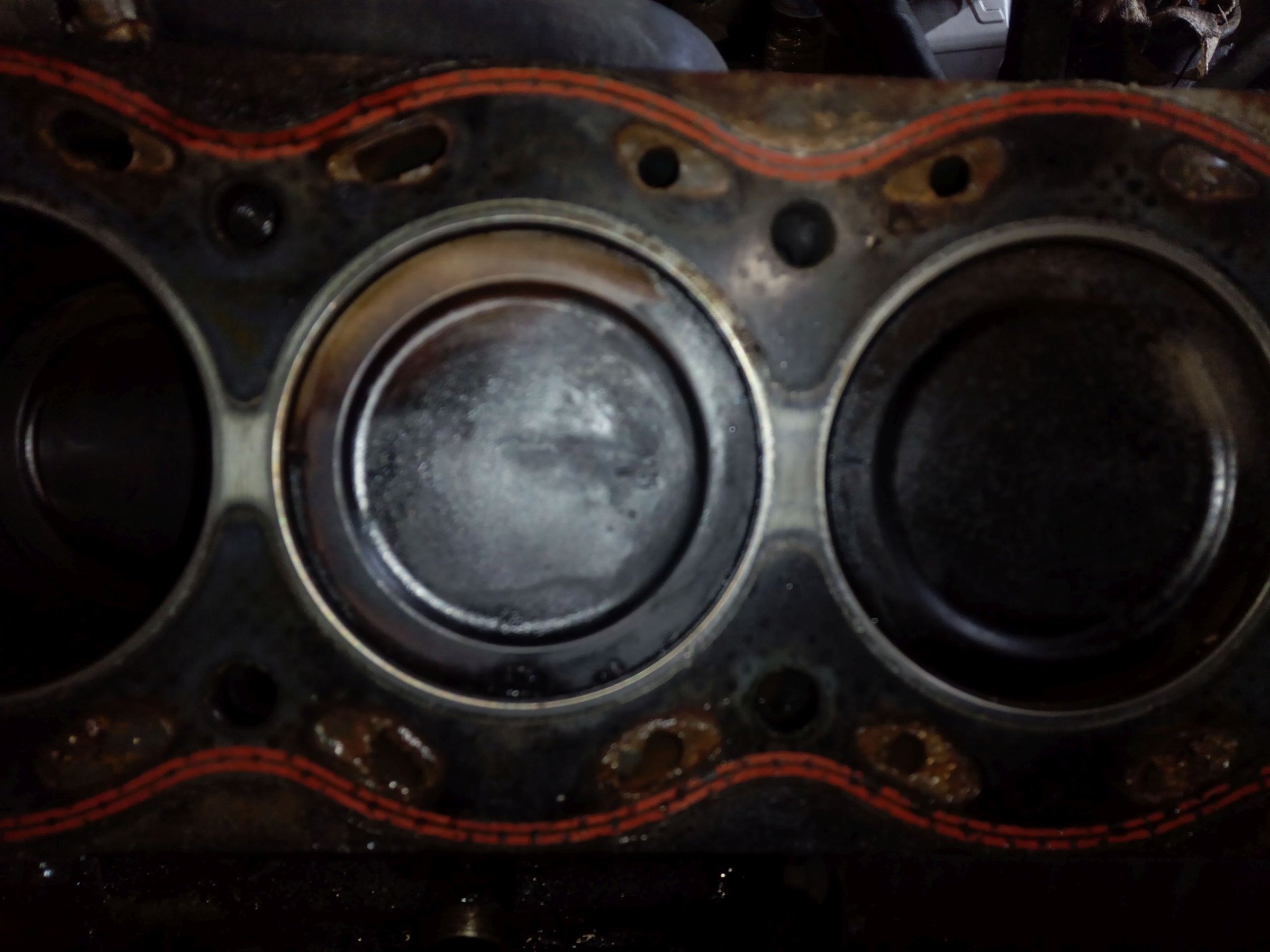

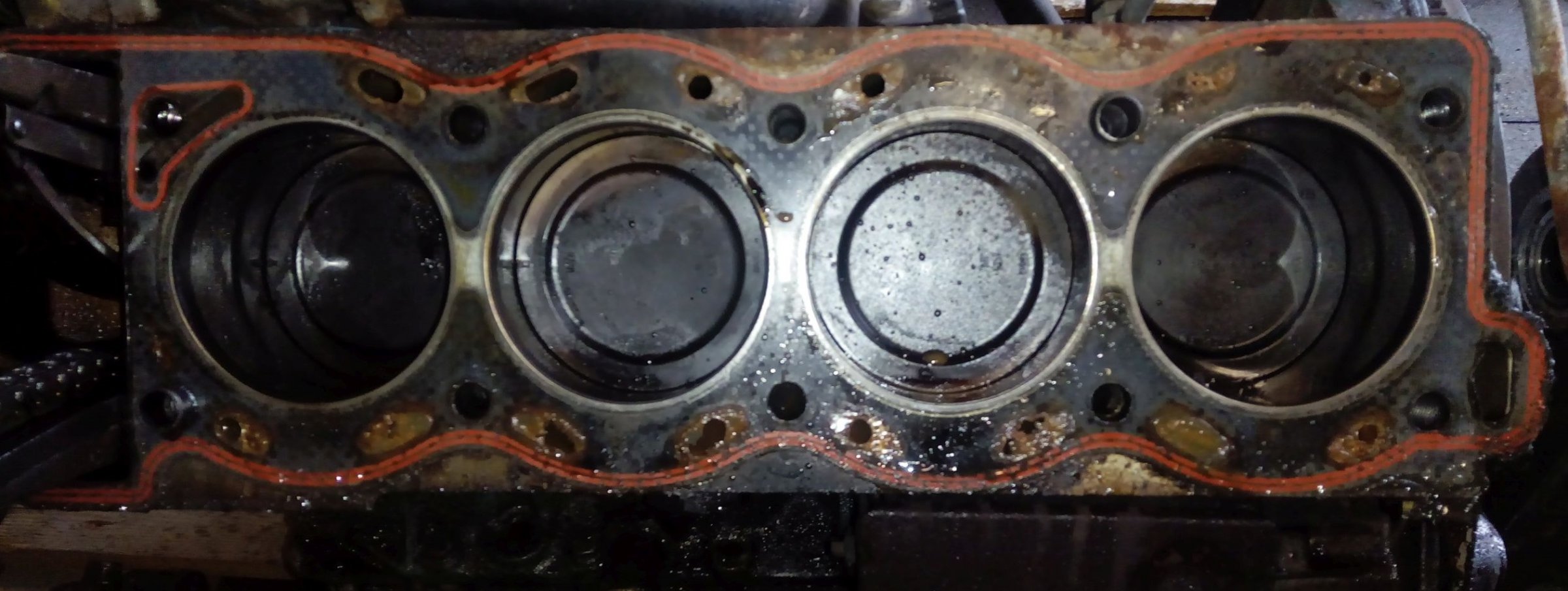

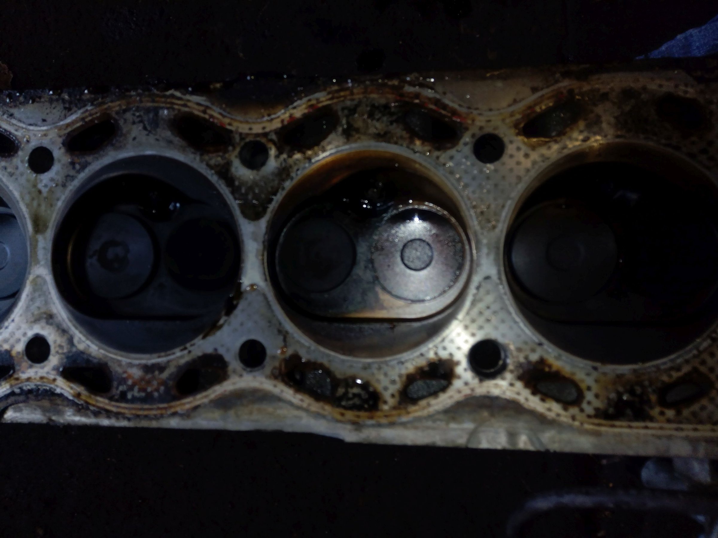

Wie zugesagt, wieder etwas für's Auge, folgende Bilder unmittelbar nachdem der Kopf runter war. Leider häufig zu dunkel.
Die Zweite...............

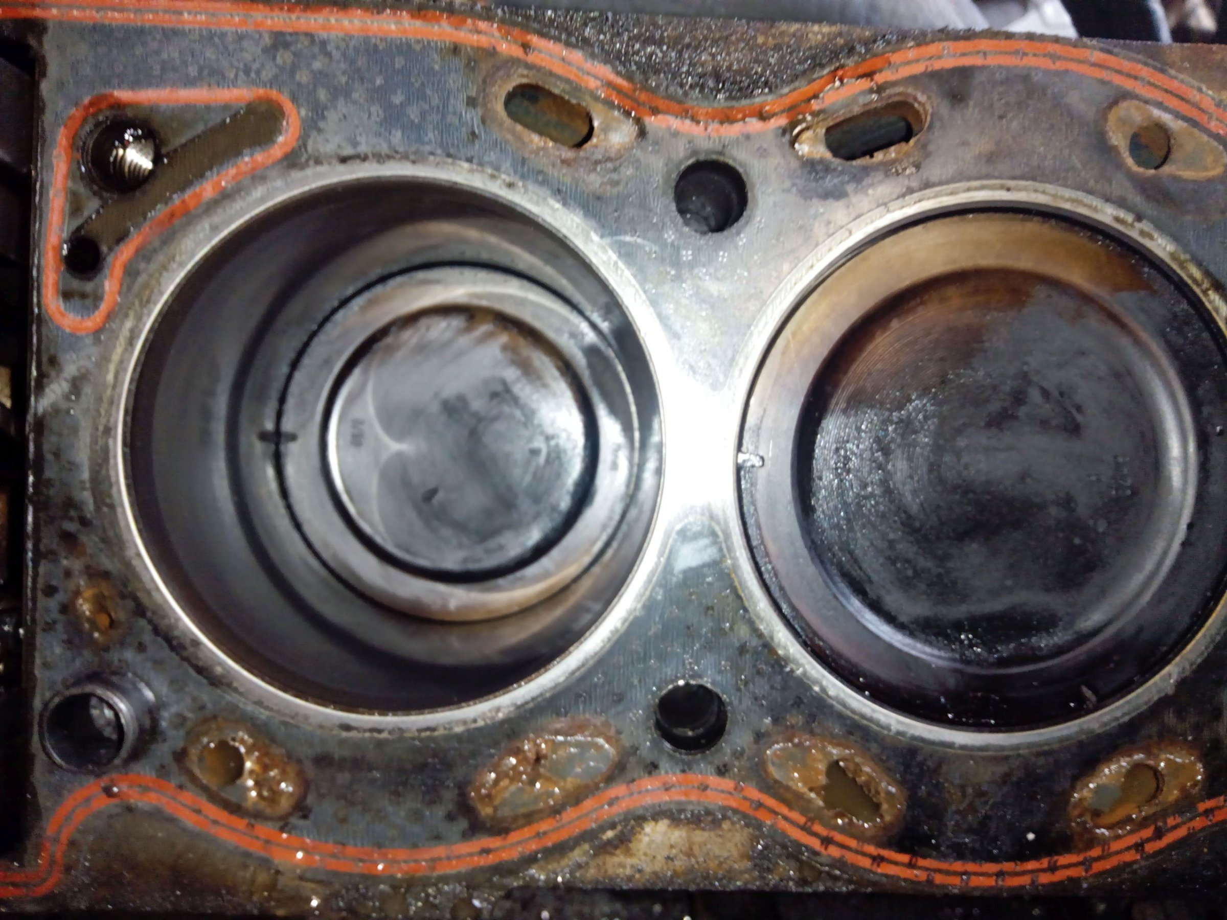

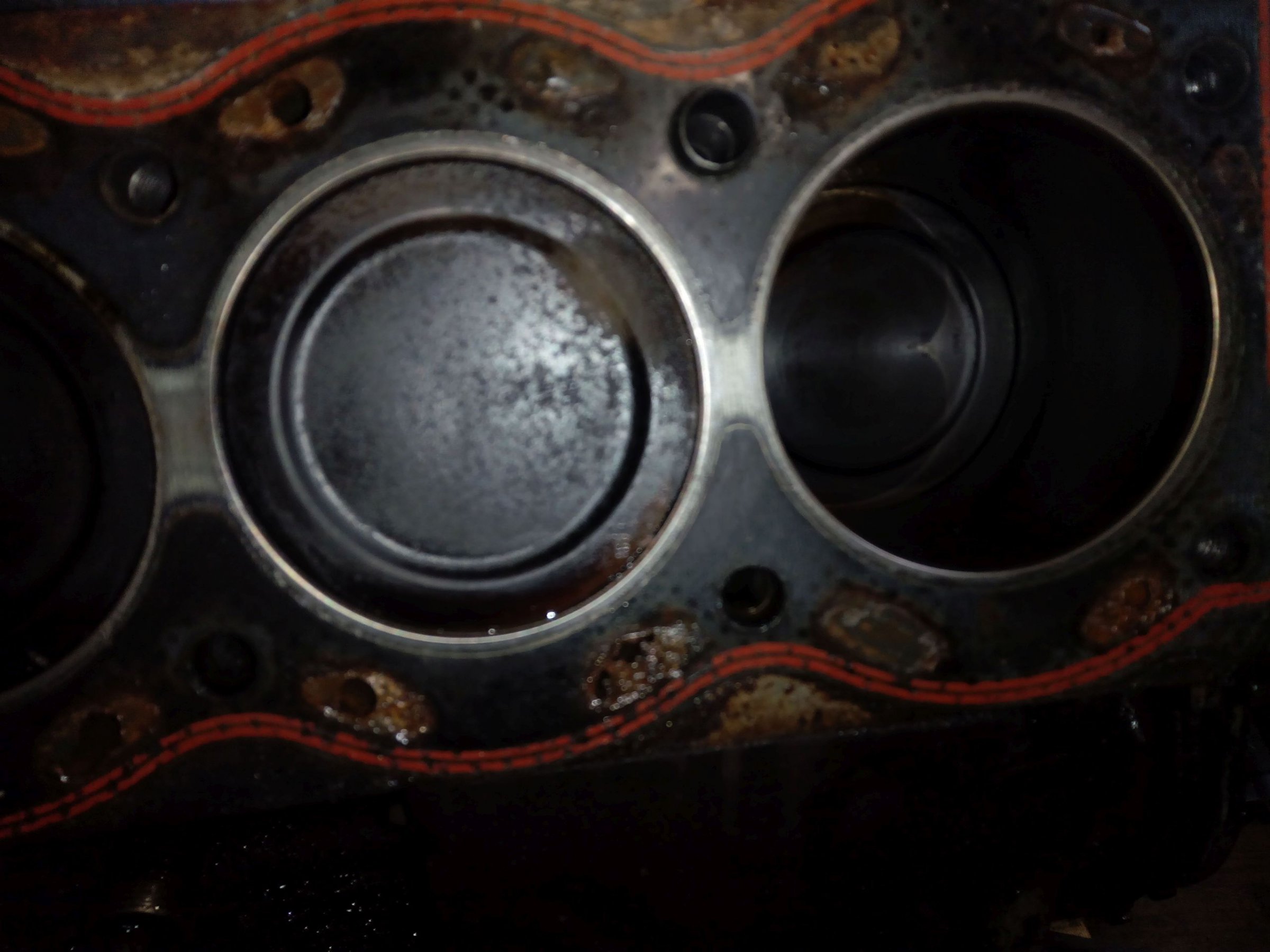

Nun etwas ausgewischt ;-)
IMG_20160429_165451.thumb.jpg.22b54f856a8be1c6c57d5d62074ab2e7.jpg IMG_20160429_165501.thumb.jpg.a9127b7197df2fcf3c4c520d1063453e.jpg IMG_20160429_165514.thumb.jpg.0230f304d039b276416827611c8ac4f9.jpg IMG_20160429_165527.thumb.jpg.4164189d920b0f1fec6a2d2589540d1c.jpg IMG_20160429_165836.thumb.jpg.b300f6c6fe3bb342c681c43d842a1c98.jpg IMG_20160429_165845.thumb.jpg.b5bed494a783d9524529d550de8dbe87.jpg IMG_20160429_170806.thumb.jpg.eb91840649d92d05cabd0467a0625e7f.jpg IMG_20160429_171559.thumb.jpg.446c41ada5e7dbad79360986905c04f3.jpg IMG_20160429_171733.thumb.jpg.3e762d0c5e32508b340a02c280a9305e.jpg IMG_20160429_171801.thumb.jpg.0bcd8847751d14f446123830b806a908.jpg
Hast Du vor, die Kolben zu ziehen?

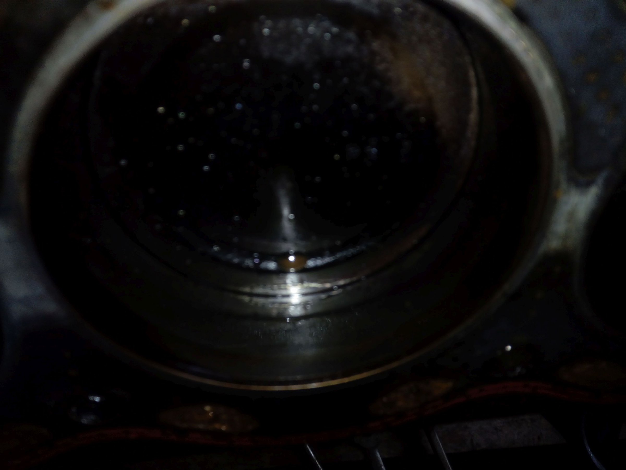

Dann habe ich den auffälligen Zyl befüllt, nada ....nichts zu erkennen. Hält die Flüssigkeit wie die anderen Zylinder, gleiche Spiel Zyl-Kopf! ohne Ergebnis!........:confused:...:smile:

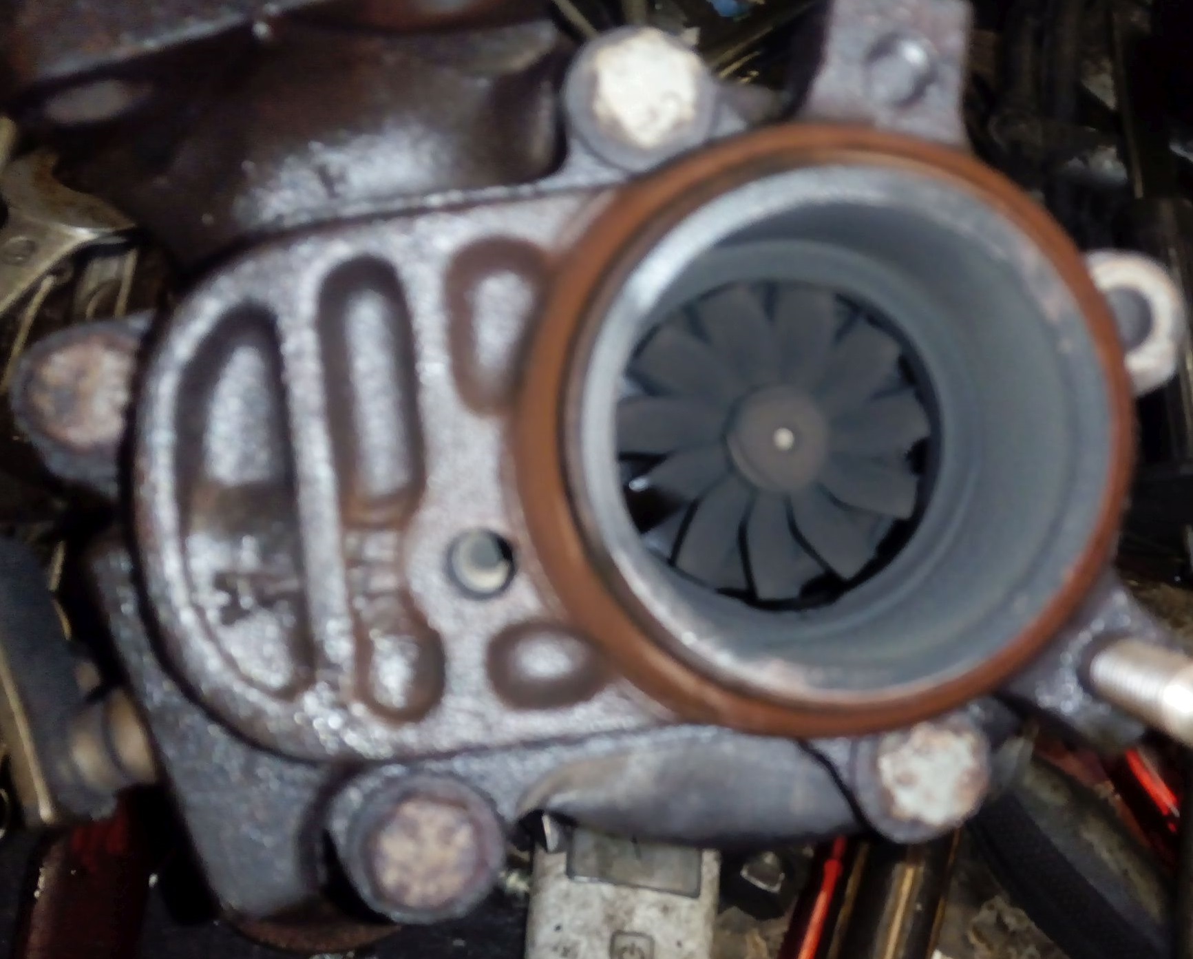

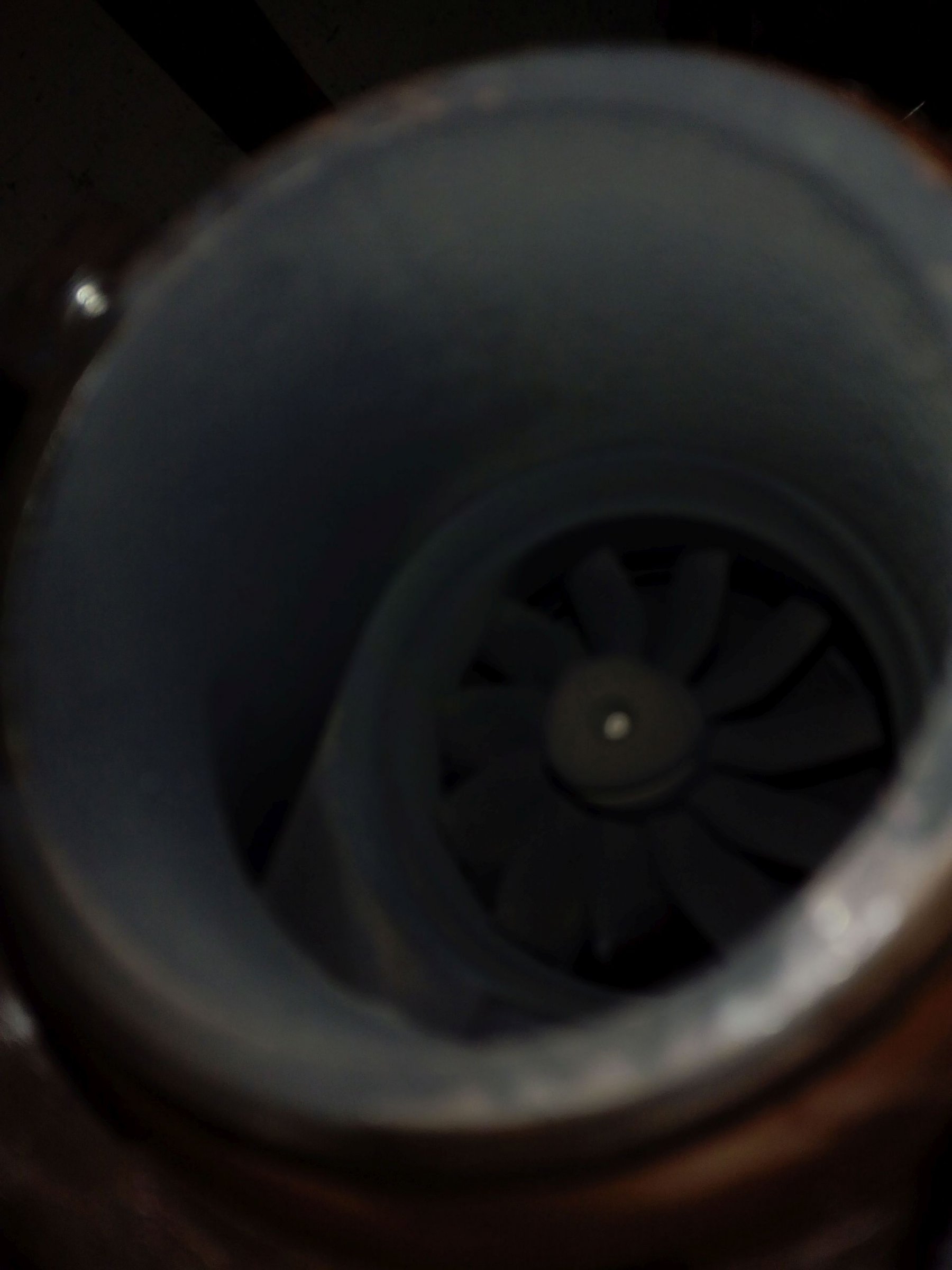

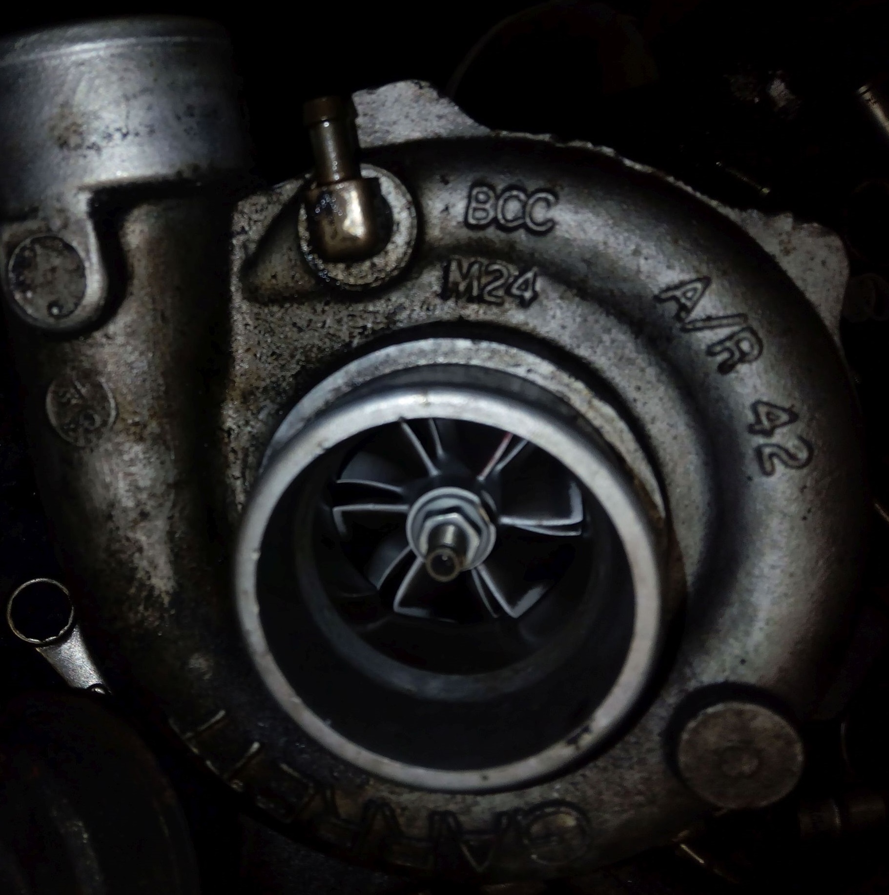

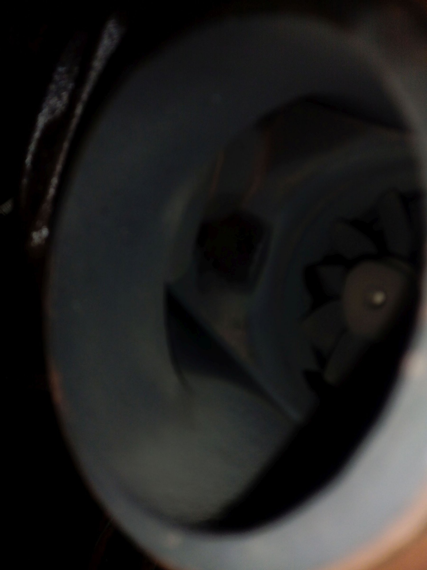

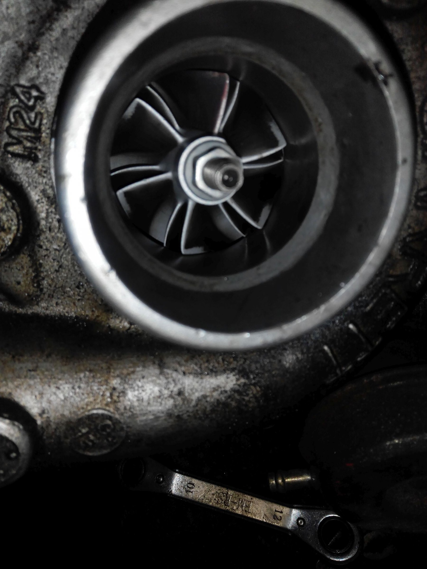

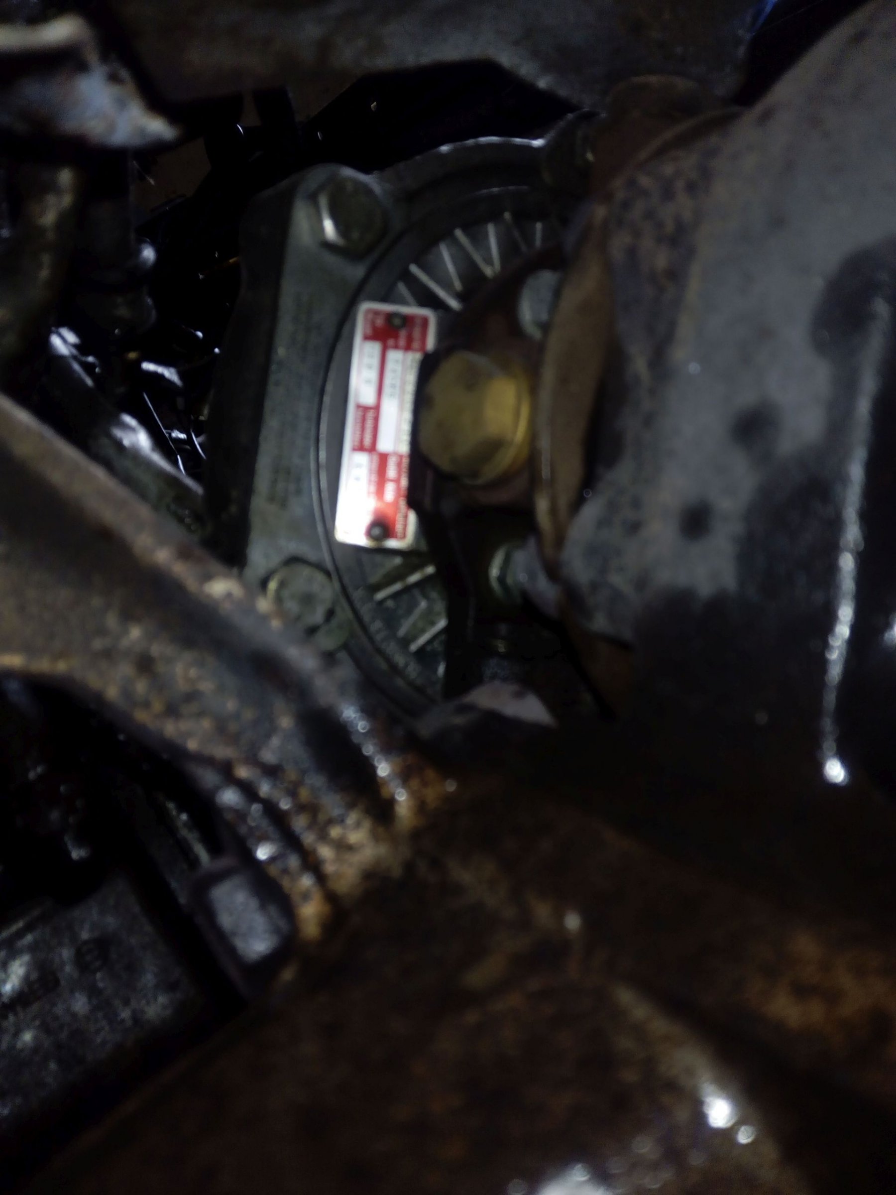

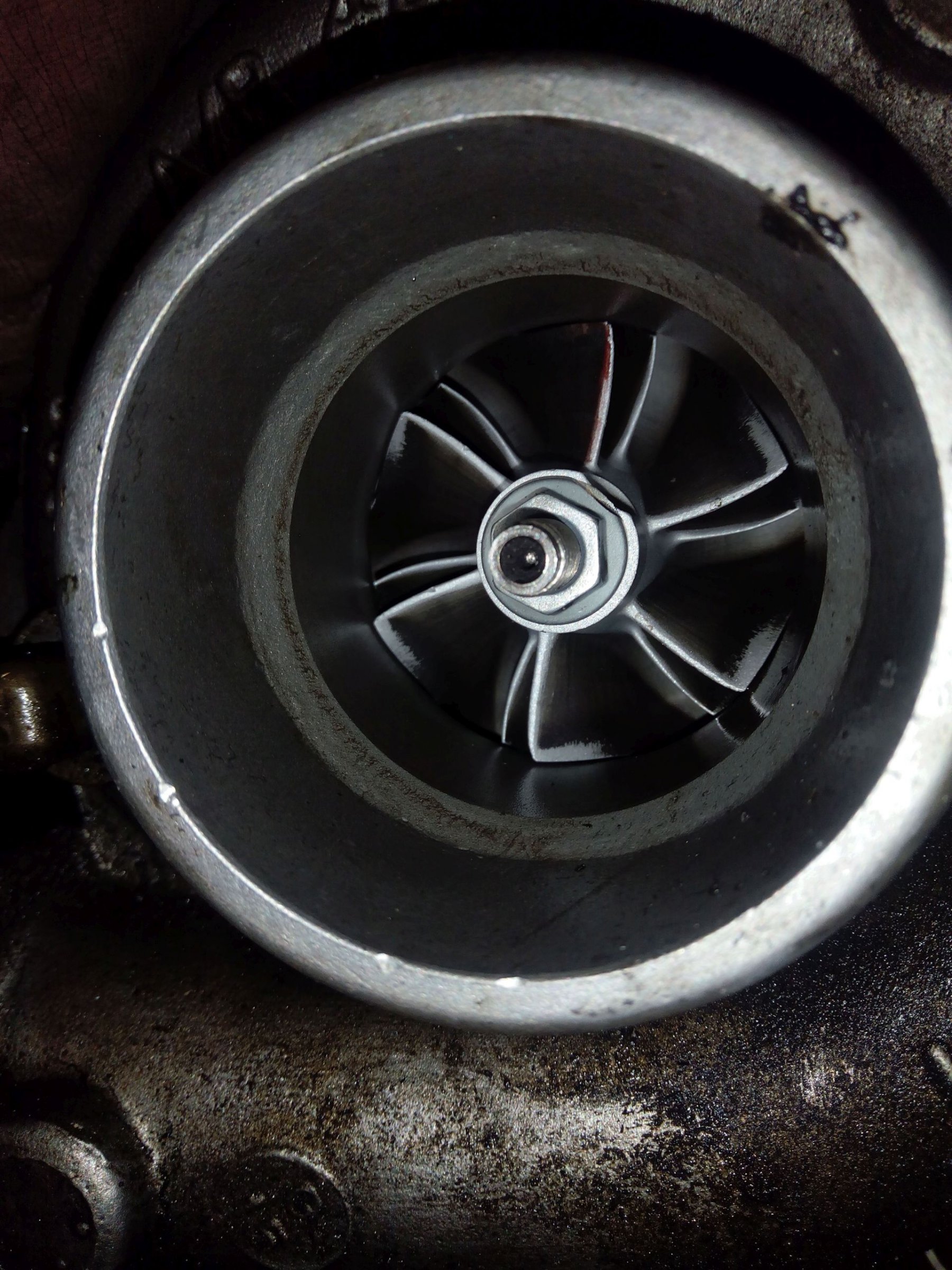

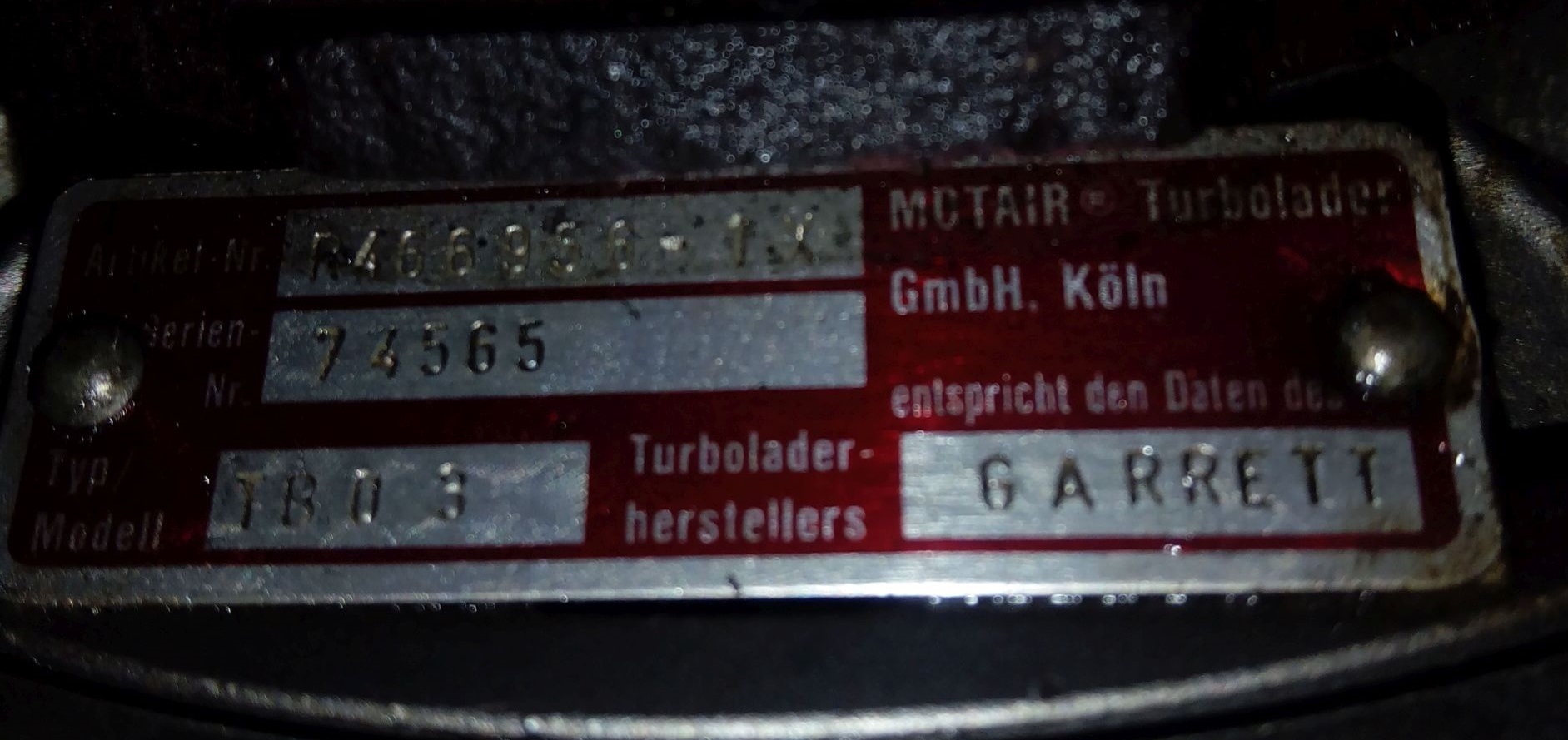

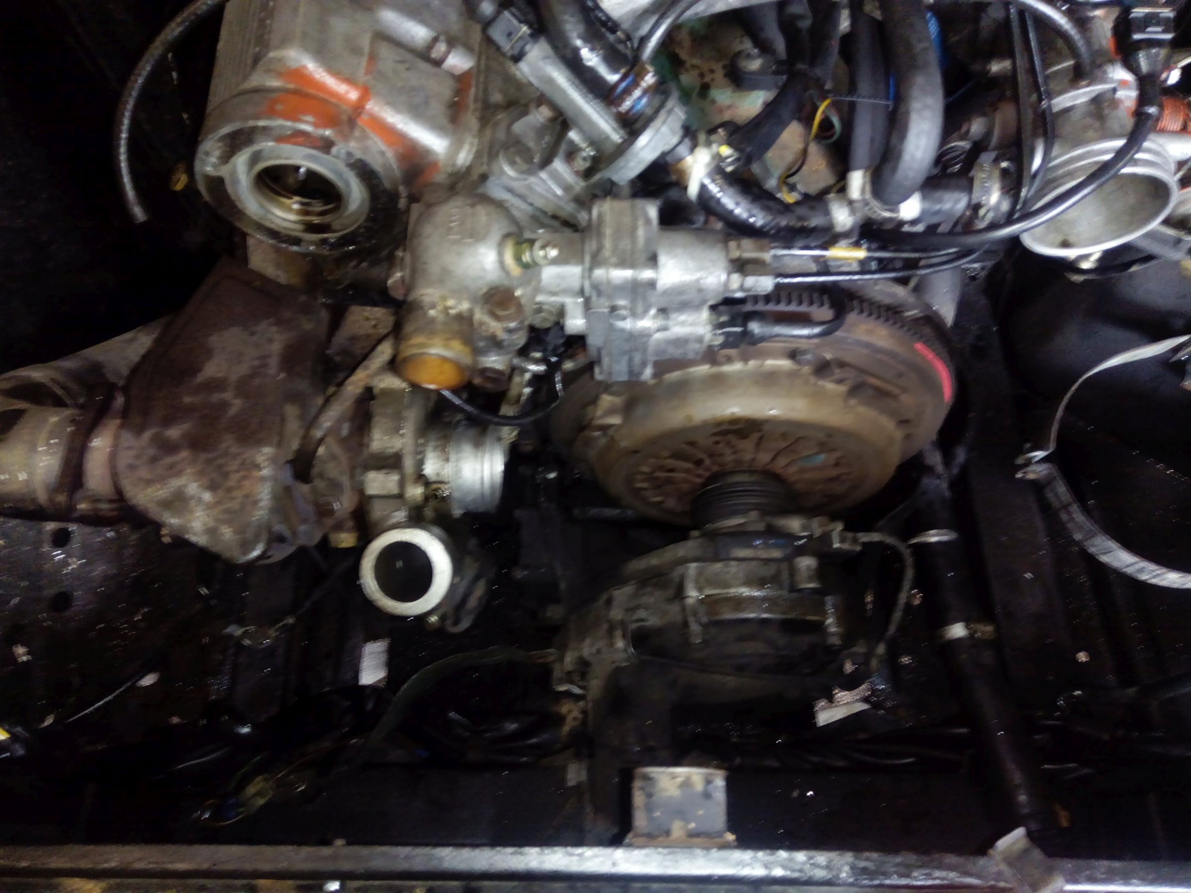

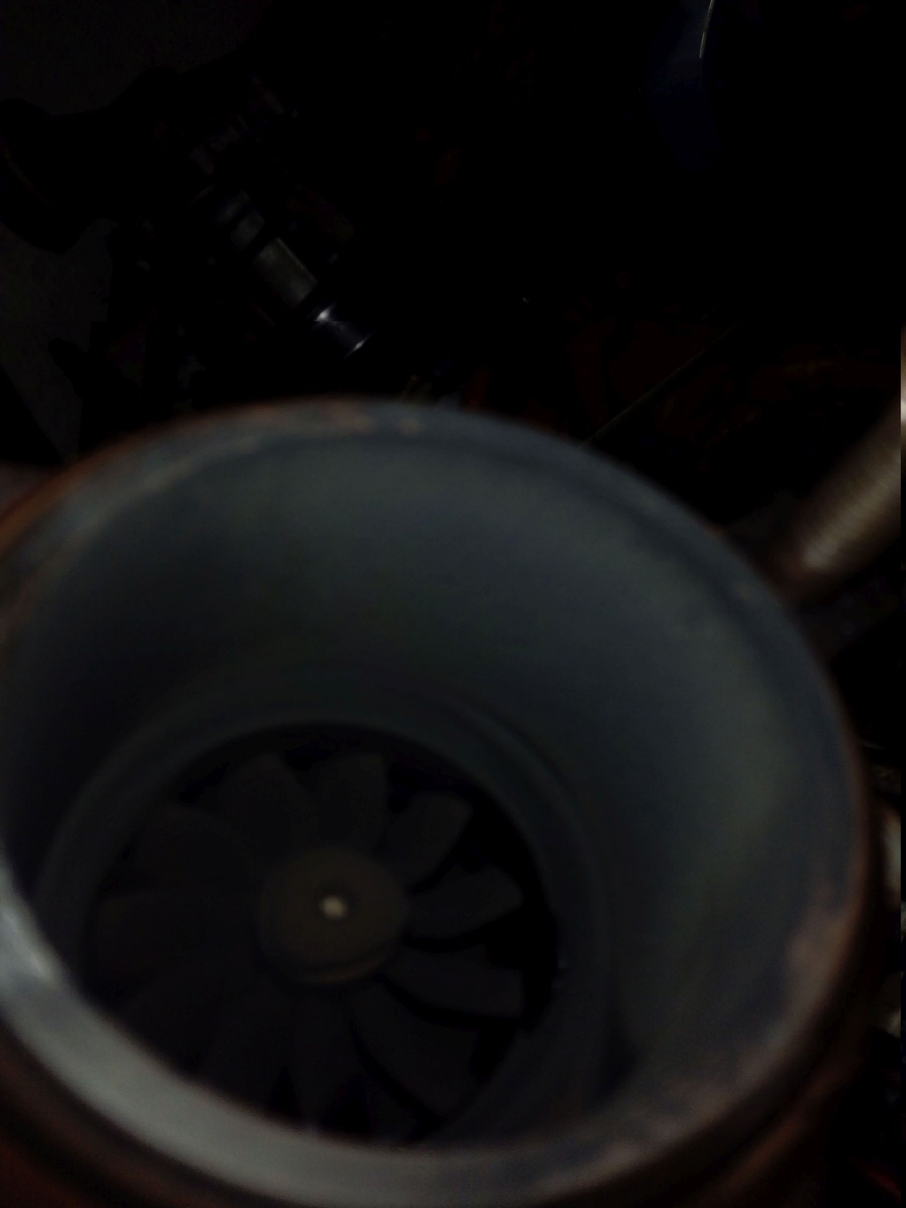

Nun noch etwas Lader, soweit er/es zu erkennen ist.
IMG_20160429_174432.thumb.jpg.acce58882eafafbd8af1d3ca86f35689.jpg IMG_20160429_174456.thumb.jpg.e85167b60b1ad52e69fa54988c6a9734.jpg IMG_20160429_174510.thumb.jpg.d8d2e575a5996d6ea774e85dc1c2eb80.jpg IMG_20160429_174547.thumb.jpg.493591f20a7f69b11ac960ec7e0e8350.jpg IMG_20160429_174643.thumb.jpg.d5dd93fd251713d5e4a462d81216588d.jpg IMG_20160429_174648.thumb.jpg.f6bd5ea5e4df7c5c6a71c373f91dd69a.jpg IMG_20160429_174659.thumb.jpg.205a3030ac8e7549b3ca13d0ecaed051.jpg IMG_20160429_174704.thumb.jpg.dcb0c014123373f4163a0260847bf745.jpg
Fehlt da ein Turbinenblatt..? :eek:
Wo ist dann der Kompressionsdruck geblieben??
:biggrin:............was bleibt mir?...........irgendwo muss die Kompression ja abgeblieben sein..:confused: und laut Video scheinbar in der Wanne.
Wenn schon so weit dann eben volles Programm!
Ist der Kolbenring, denke ich.
Sieht aber noch alles sehr hübsch aus, hätte ich nicht gedacht.
nein täuscht ;-) hoffentlich!
Da ist was drauf getropft.
Mal an der Welle wackeln.
ganz ehrlich, ....ich auch nicht!

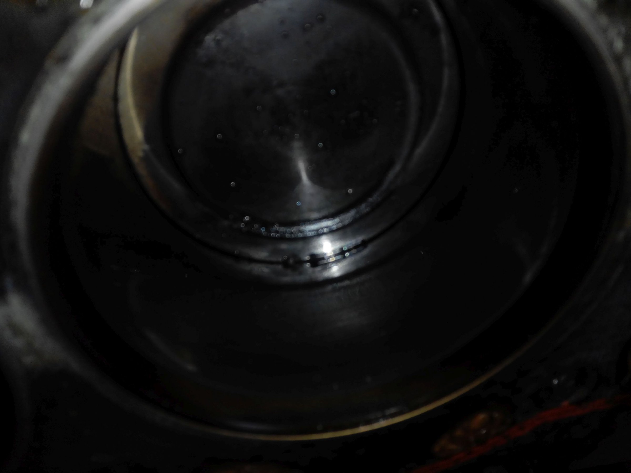

Das Einzige was mich nachdenklich macht, ...Kolbenring? wenn auf Halbmast alle Zylinder gleich abgegossen, sollte der Dritte zumindest eher leer sein.
ferner das Bild vom dritten Kolbenboden, fühlt sich nach Rost an, geht aber in der Einbaulage eher nicht.....
Vielleicht ein Riss im Kopf..?
denke ich auch...............
jepp .......die Welle hat leider spiel, also Lader muss auch gemacht werden.
