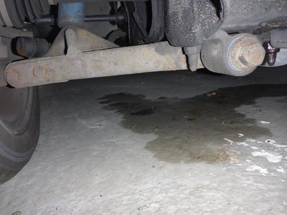

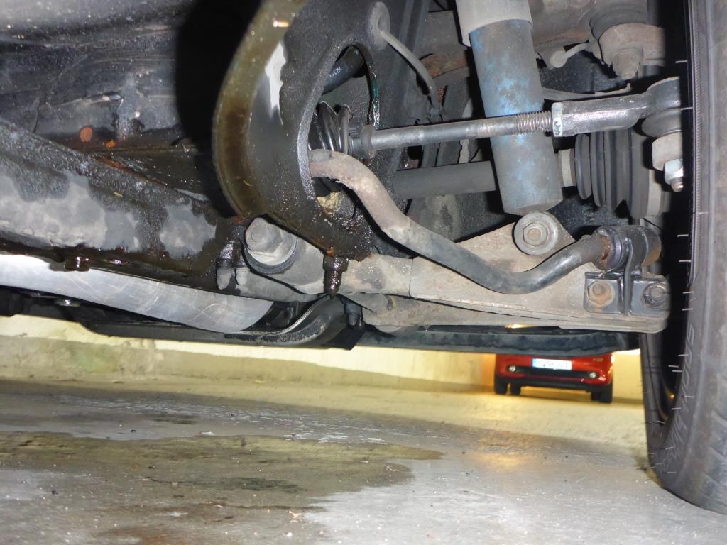

Das Auto steht jetzt 14 Tage mit einer Jacobs Lenkung. Folgendes Resultat:
P1020927.thumb.JPG.2e0fda4a320620f08d011881d2e1c63f.JPG P1020931.thumb.JPG.a533c601b045dbc2db6baccd41371b18.JPG
Im Servolenkungsausgleichsbehälter fehlen ca. 2cm (ich weiß nicht wie viel ml das sind). Schade das in meinem Fall die negativen 50% geworden sind.
Sicher, dass das Getriebe schuld ist und nicht die Pumpe oder eine Leitung? Eventuell eine Dichtung?
Kann mich wie gesagt nur rdele anschließen. Aber das sieht ja schon echt krass aus!!!!
Oft ist auch nur ein Schlauch zum Vorratsbehälter oder die Befestigung am Vorratsbehälter undicht. Das Leck auf der rechten Seite spricht eher dafür.
Lenkgetriebe selbst werden meistens am Lenksäuleneingang undicht.
Mach doch mal die Manschette rechts sauber, dann kannst du prüfen ob es dahinter leckt. Wenn, dann wäre sie zumindest teilweise mit Hydraulikflüssigkeit gefüllt.

Es wurden in dem Zusammenhang auch ALLE Leitungen und Dichtungen gewechselt. An denen wird es glaube ich nicht liegen. Ich werde mal eine Bühne aufsuchen und genauer schauen.
So wie das Aussieht kommts nicht von der Lenkung selbst. Da ist einer der Schläche schuld. Alle Schlauchschellen richtig angezogen und nach einiger Zeit des Betriebs noch mal nachgezogen? Ist dort noch der Filter verbaut? Die Verbindungen dort sind immer für ein Leck gut, hatte aber auch schon einen gerissenen Filter.
deshalb hab ich keinen Filter eingebaut. Aber halt uns mal auf dem Laufenden. Bin mal gespannt wo es dran liegt... Ich persönlich will jetzt auch nicht die Lenkgetriebe in den Himmel heben! Ich kann halt nur nix schlechtes darüber berichten
