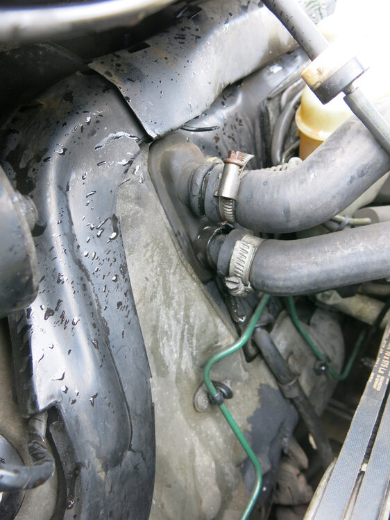

Heute defekt, Heizungsventil.
Gut, das hat bisher schon ein wenig getropft. Der Tausch der Kühlflüssigkeit scheint dem Ding den Rest gegeben zu haben.
Gibt es die Chance auf eine billigere Lösung als ein Neuteil zu 149 €? Laut Suche nicht, aber vielleicht habe ich was übersehen. Für mich sehen die Bilder von dem Ventil so aus, als bestünde es aus zwei Teilen mit Dichtung dazwischen.
Wirklich spannendes Auto!
Wenn du die undichte Stelle mittels Druckpruefung findest, koenntest du Glueck haben mit loeten, sofern der Fehler im Metallbereich liegt. Mache da aber keine grossen Hoffnungen. Fehler im Kunststoff nahezu nicht instand setzbar und die Dichtung waere auch noch verdaechtig. Gebrauchtteil / Neuteil einbauen ist einfacher und schneller, aber weniger interessant. Was hast du ihm denn eingefloesst? Sag nicht rote oder blaue Suppe...
......... Was hast du ihm denn eingefloesst? Sag nicht rote oder blaue Suppe...
G48, wobei ich nicht denken würde, daß sich G30 schädlich im Heizungsventil auswirkt. Ist doch kein Alu.
Ich suche mal nach erschwinglichem Neuteil.

Reparatur des Altteils lohnt nicht, der Plastikanschluß ist gebrochen und da wurde auch schon geflickt. Ich habe ein Neuteil bestellt. Bis das da ist, verbinde ich erstmal die beiden Schläuche miteinander, dann kann ich fahren.
