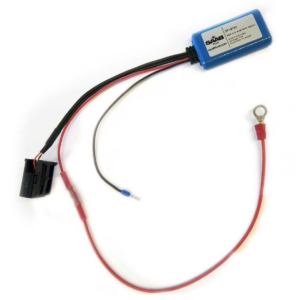

Hab mir auch schon diese Alternative überlegt:Saabplus-SPBT01-Saab-9-3-Bluetooth-module-a-300x300.jpg.39dc96a10372b87d033d3d3fa47ca6d7.jpg
Hat da schon jemand Erfahrung damit ?

Hab mir auch schon diese Alternative überlegt:[ATTACH=full]182127[/ATTACH]
Das Ding geht mir irgendwie nicht aus dem Kopf aber € 65,- excl. Versand ist schon very happig :redface:. Also hab ich da geforscht ... und das gefunden
hhttps://www.ebay.at/itm/Bluetooth-Wireless-Audio-Kabel-Modul-Aux-Fur-Opel-Auto-Unterstutzt/163324643210?hash=item2606e8478a:g:GVkAAOSwW~pbxh3B
Das könnte doch auch mit dem AUX von unseren Sääben auch hinhauen. Eine Ringöse mit Kabel und Anderendhülse dürfte da nicht das Problem sein zumal es sicher eine elegantere Methode gibt um an den geschalteten Strom zu kommen. Vielleicht muss man umpinnen, der Stecker schaut bis auf die Farbe gleich aus.
