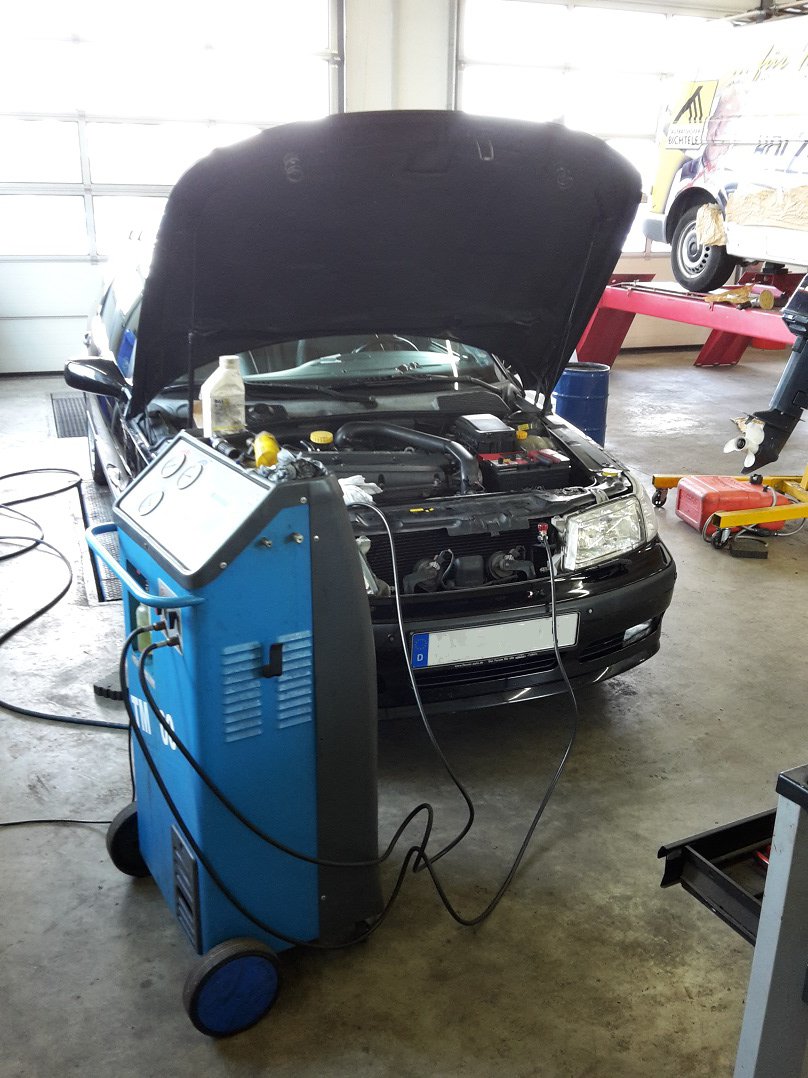

und auch hier eine Rückmeldung.
Ich fahre den 9-5 jetzt 2 ½ Jahre und weiß nicht wer wann und wie das letzte Mal was an der Klimaanlage gemacht hat (Klimaservice, befüllen, ... ??).
OK, das Auto war beim anno 2001 ausliefernden FSH scheckheftgepflegt, aber was sagt das schon :rolleyes:.
Weiterhin war die Kühlwirkung nicht wirklich gut und im Innenraum war v.a. im Leerlauf und bei niedrigen Motordrehzahlen ein drehzahlabhängiges Summ-Brumm-Geräusch zu hören, das bei Ausschalten der Klima („ECON“) sofort verstummte.
„Draußen“ war dieses Geräusch auch bei geöffneter Motorhaube nie wahrnehmbar.

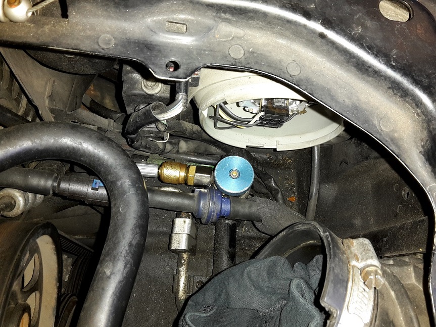

Also auf zum Klimaservice:
Kühlergrill ab,
Luftmassenmesser raus (man kommt doch deutlich besser an das Niederdruckventil),
Abdeckkappe Schweinwerfer auch noch weg,
Klimaservicegerät angeschlossen,

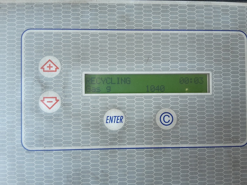

entleert => es waren 1.040g :eek: Kühlmittel drin (Soll 875g),

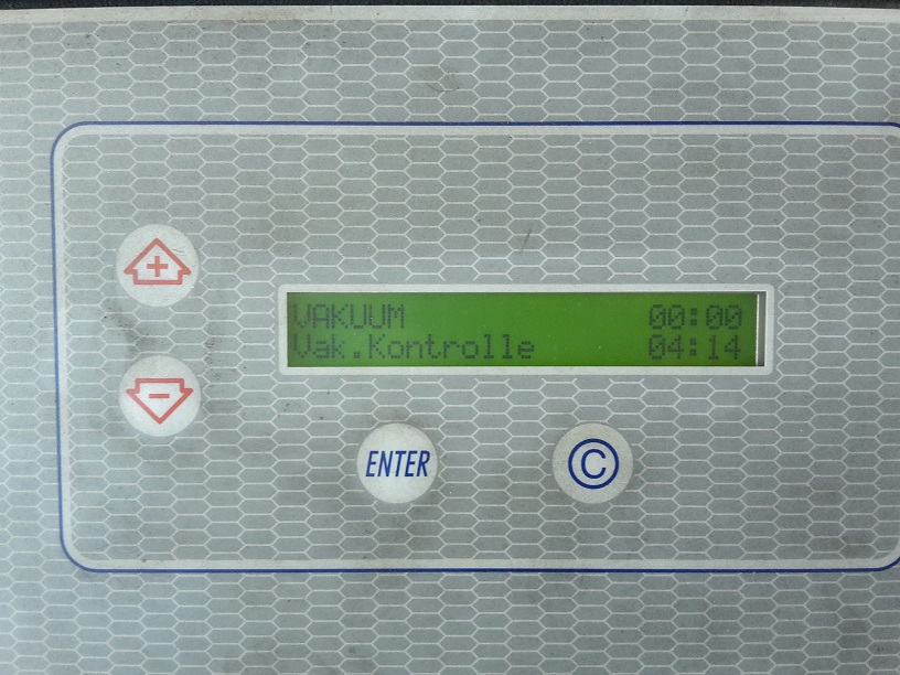

Vakuumprüfung, CO2 (? wurde mir so erklärt ?), … => erwartungsgemäß iO,

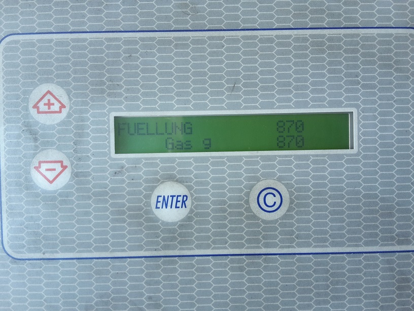

neu befüllt mit 870g (5er Schritte kann dieses Klimaservicegerät nicht),
LMM rein,
Probelauf => kühlt immer noch.
Öl wurde bei ganzen Aktion keines aus dem Kreislauf entfernt, also auch keines nachgefüllt, obwohl das WIS von 15ml Ölverlust beim Entleeren des Kältemittels ausgeht.
Ob sie jetzt besser kühlt war angesichts der arktisähnlichen Witterung nicht überprüfbar.

Interessant wäre ja zu wissen, ob und inwiefern das Klima-Service-Befüllungs-Entleerungsgerät der Werkstatt in irgendeiner Form kalibriert/geeicht ist. >200g mehr Inhalt ist ja eine "Hausnummer".

Bei meinem Neunfünfer sind die Anschlüsse vorne oben am Kühlergrill, so dass beim Befüllen weder der LMM, noch Grill oder anderes Gedöns demontiert werden muss.

Vakuumprüfung, CO2, …
Ich hab mit den Klimaanlagen im Auto bisher nicht so viel am Hut. Aber was macht da Kohlendioxid, mit Feuchtigkeit also ggf. Kohlensäure in diesem Zusammenhang? Ich kenne den Lecktest nur entweder per Vakuumprüfung oder Abdrücken mit Stickstoff (N2).
OK, ich geb's zu, dass ich es auch nicht weiß und auch Klima-Neuling bin.
Mir wurde erklärt, dass man auf dieser Art so viel Feuchtigkeit wie möglich aus der Anlage entfernt.
Ob es tatsächlich CO2 ist weiß ich leider nicht (ich hab oben "Fragezeichen" rein editiert).
Grüße
...mhh...was das CO2 da soll, weiss ich auch nicht. Feuchtigkeit wird eigentlich alleinig durch ziehen des Vakuums (Feuchtigkeit verdampft dabei) aus der Anlage entfernt...
Ja, bei einem Klimaanlagenservice. Im Kältekreislauf hat ein Filtertrockner diese Aufgabe während des Betriebes. Die Trocknerflasche ist ein Verschleißteil und sollte alle 2 Jahre ausgetauscht werden.
