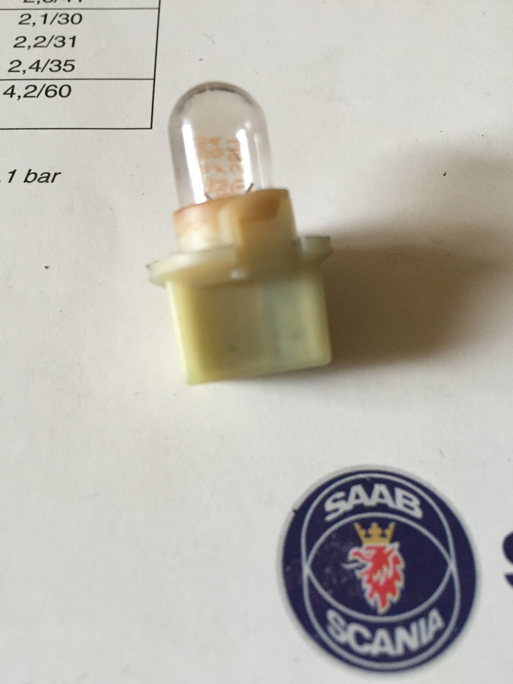

Vielen Dank für die Tips! Wenn ich diese Clips nicht finde werde ich die Kabelbinder ausprobieren. Wegen der seltsamen Bremslichtbirne stell ich mal ein Foto ein. Eine Glassockellampe ist es nicht, der Plastiksockel ist unten abgeflacht und hat am oberen Ende links und rechts vom Glaskörper zwei Kontakte.

...glaube mich zu erinnern daß das BAX Sockel sind... z.B. mal bei Siller Shop schauen
Upps, Danke für den Hinweis - auf die Idee bin ich natürlich nicht gekommen!
Werde ich heute Abend gleich mal versuchen.
Steh auf dem Glaskolben auf der Rückseite nicht sogar W5W?
Diese LEDs passen. Gibt es auch günstiger in der Bucht oder bei anderen Lieferanten.

Es hat funktioniert. Das Bremslicht funktioniert wieder mit denW5W, ebenso wie die hinteren Leseleuchten. Leider fehlt eine der Leseleuchten - ich hatte eine kleine Hoffnung die fehlende irgendwo unter dem Sitz zu finden, hat leider nicht geklappt...
