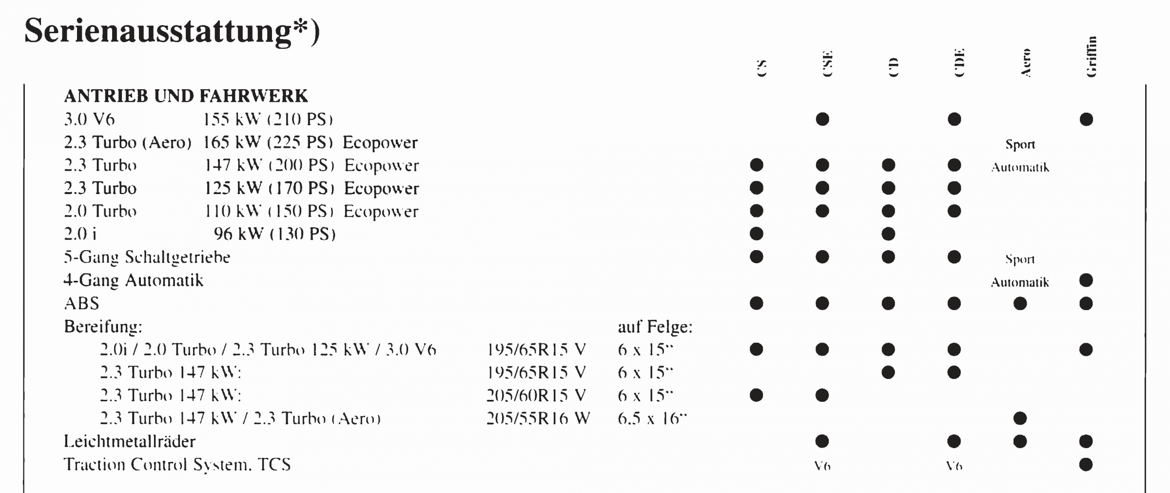

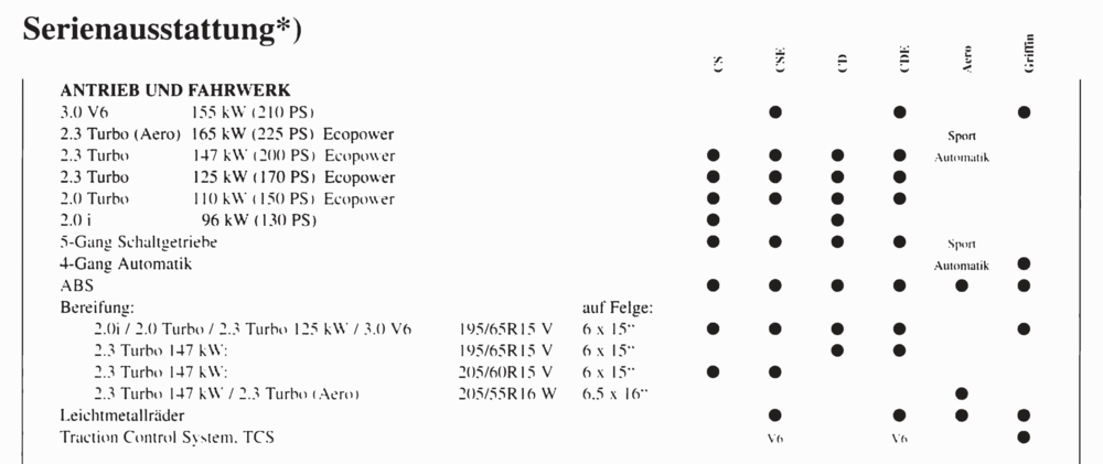

Ich dachte bisher immer: TCS war bei Schalter-Aeros von MJ 93 bis MJ 95 Serie und flog ab MJ 96 dann ganz raus. Hat nicht noch jemand Preislisten für MJ 96 und MJ 97? Die müssten doch Aufschluss geben, ob man TCS noch optional ordern konnte. Serie war es jedenfalls definitiv nicht mehr. Mein MJ 96 hat keins.
laut meiner 96-Preisliste gab es TCS nur noch beim V6 als Serienausstattung. Bei den 4-Zylindern auch nicht mehr als Option.
PreislisteSaab9000Modelljahr96.5_Seite_08.thumb.png.81573ff35638f7ef910944ec3e4a2c87.png
