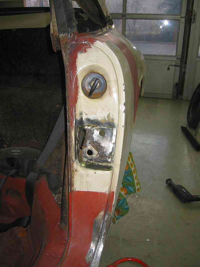

Löten bei einer „Reparatur“ gesehen? Leider ja, das war aber wohl kein MIG. :hmpf:
Ich kenn`s aber auch nur von neuen Autos, bei nur einseitiger Zugänglichkeit der Verbindungsstelle.
