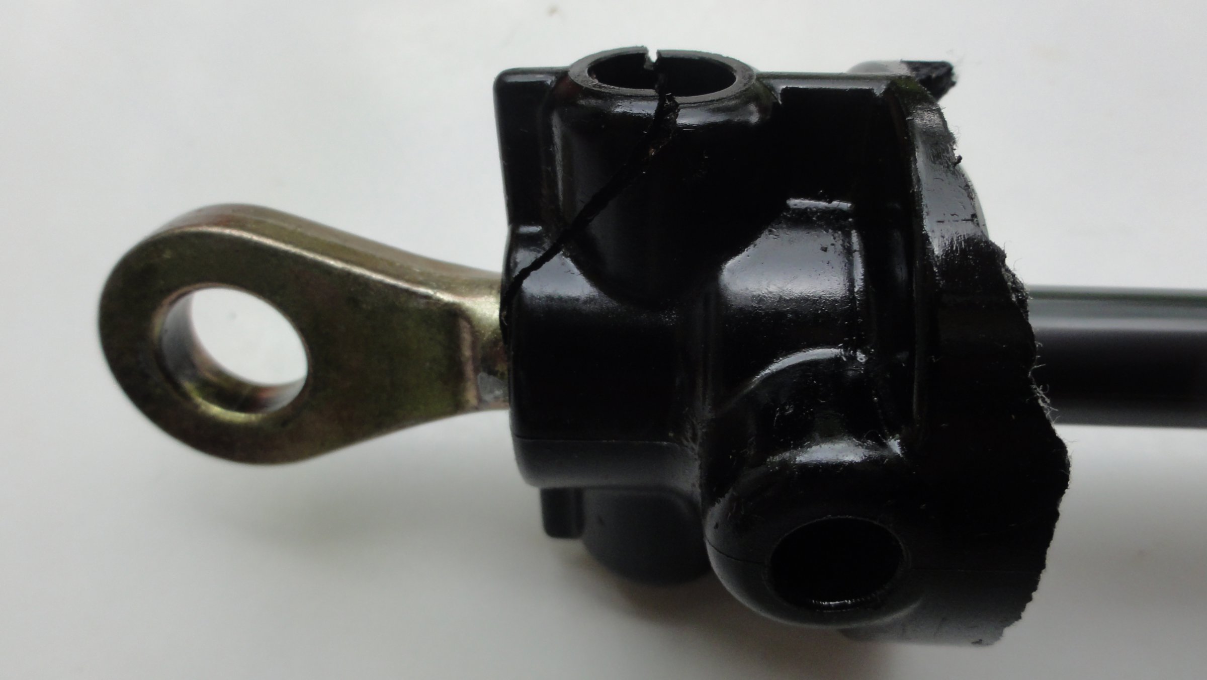

Hast Du ein Foto von dem explodierten Teil?
[mention=7282]sauerländer2[/mention]
hier also der Übeltäter: das (Kunststoff-) Oberteil des Zylinders ist offensichtlich geplatzt, das Innengewinde, in das das Unterteil eingeschraubt wird, abgerissen. Ergo: unbrauchbar. Ist dieser Defekt "typisch" oder hat´s eine andere Ursache?
Nochmals Dank für Tipps und Hinweise.
Peter
Da sind ja gleich zwei Brüche! Der Abriss als Folge der ungleichen Belastung an der Aufnahme?! Ist doch die eine Seite der Aufnahme wo er auch gebrochen ist, oder?
Denke ich auch.
Machte das Verdeck nicht schon länger seltsame Geräusche?
