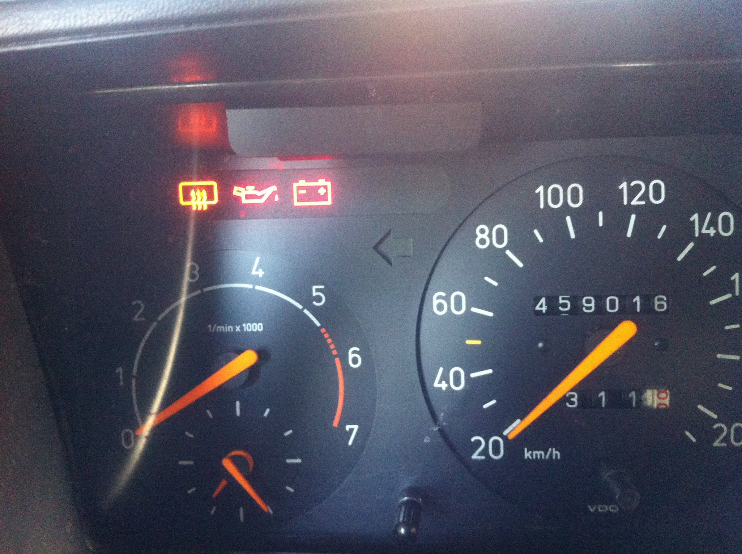

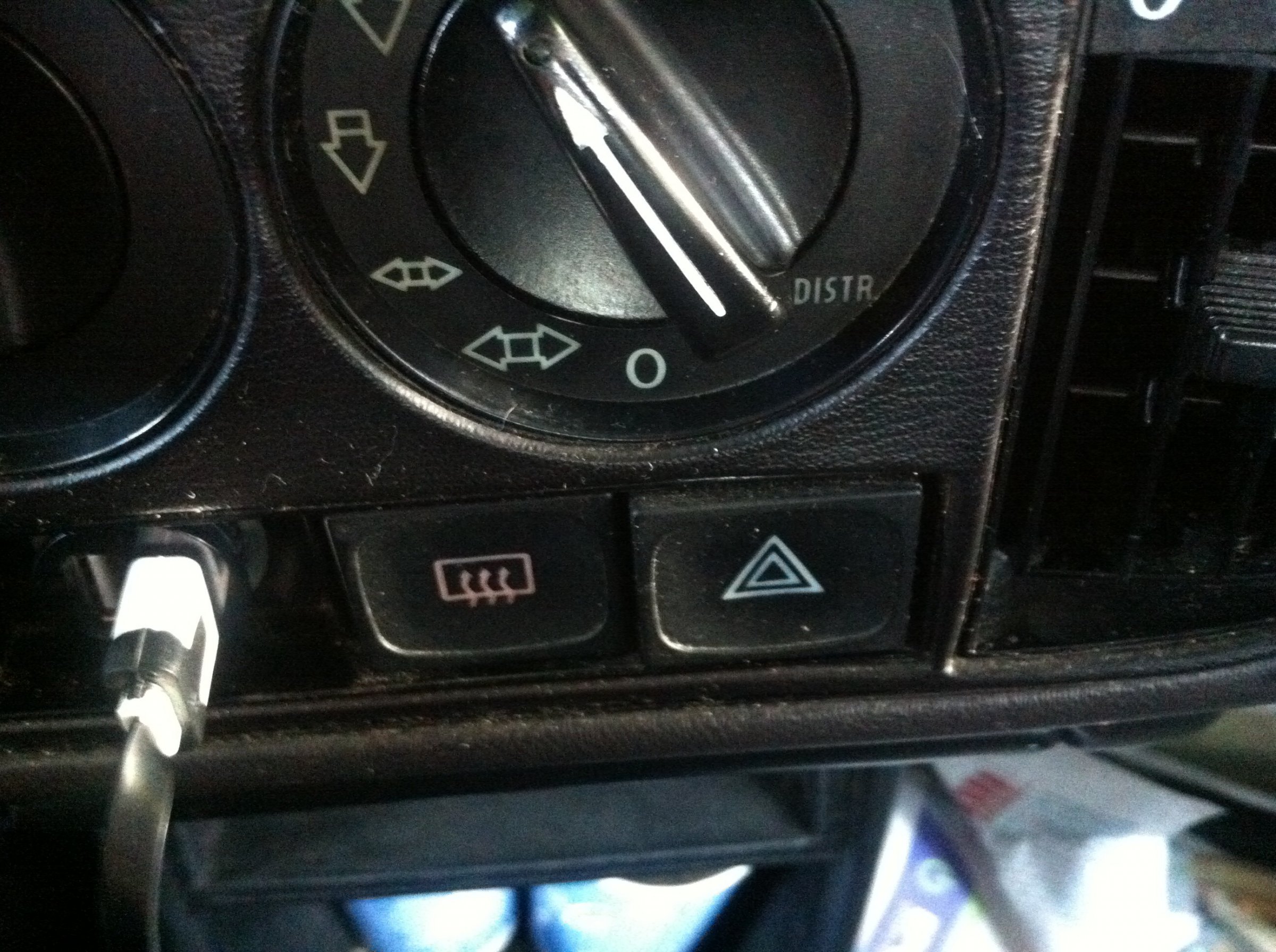

Er rastet ein!
Und die Kontrollleuchte ist aktiv!image.thumb.jpg.6bf221419c6ae49441bb1ee3b662ed0b.jpgimage.thumb.jpg.1103148c0e3d97d2aa05e9c75550619d.jpg
